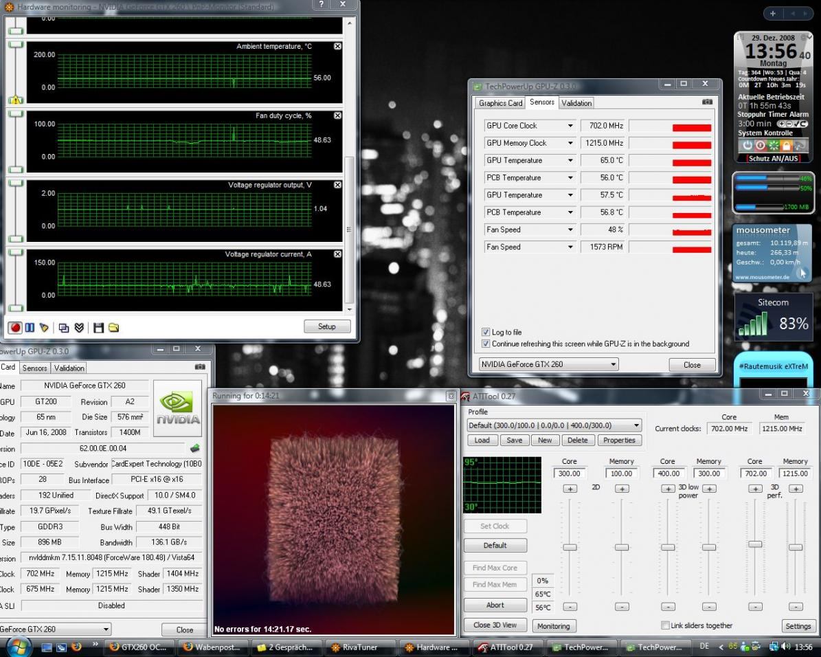

So jetzt mal richtig mit Spannung
0verl0ad/Gainward/702/1404/1215/1,03/48/65/56/Stock
liefen die werte vorher nich stabil?
Also mit standard spannung deiner grafikkarte?
Genau,mit der spannung die deine karte standard hatte,liefen die oc werte nich stabil,oder was meinst du?
Ne war auf das Zitat oben bezogen. Das Bild mit Spannung nach den regeln.
Spannung ist weiterhin unter normal.
