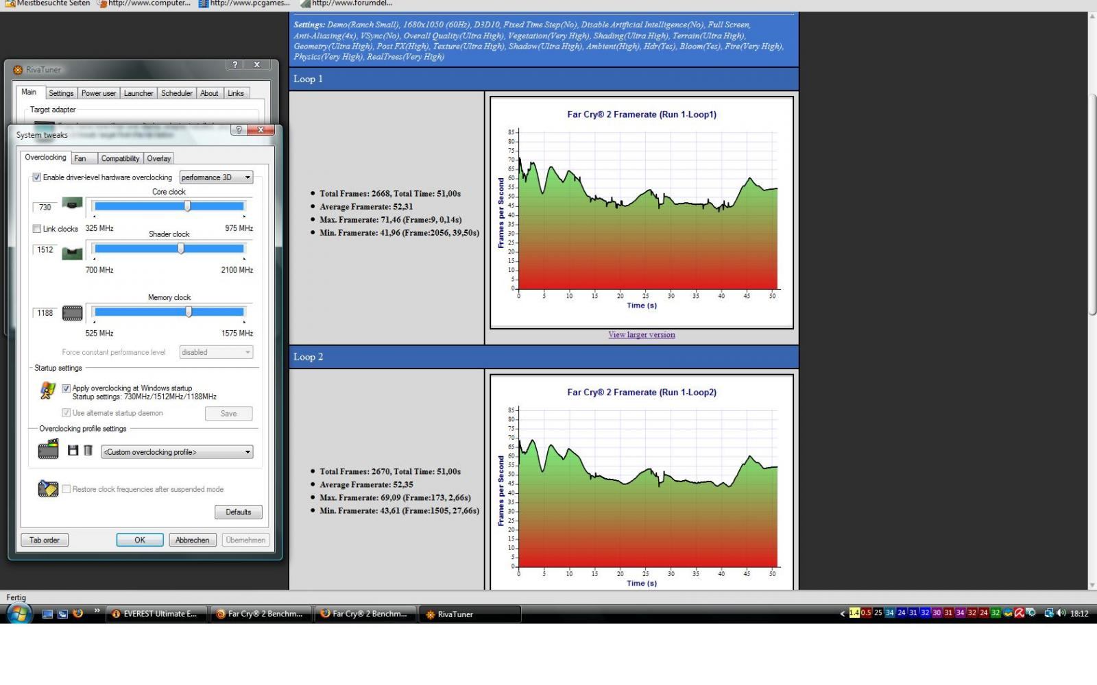

SO, dann will ich auch mal:
Far Cry 2:
Iceman021 | 1680 * 1050 | 4x | Zotac 260 AMP!² | 730 | 1512 | 1188 | Q6600 | 3600 | 8GB | Vista 64 | DX 10 | 180.48 | 41,9 | 71,4 | 52,3 | screen (s. Anhang)
(Wie macht ihr das sonst mit dem Screen? Irgendwo hochladen? Ist das Pflicht?)
