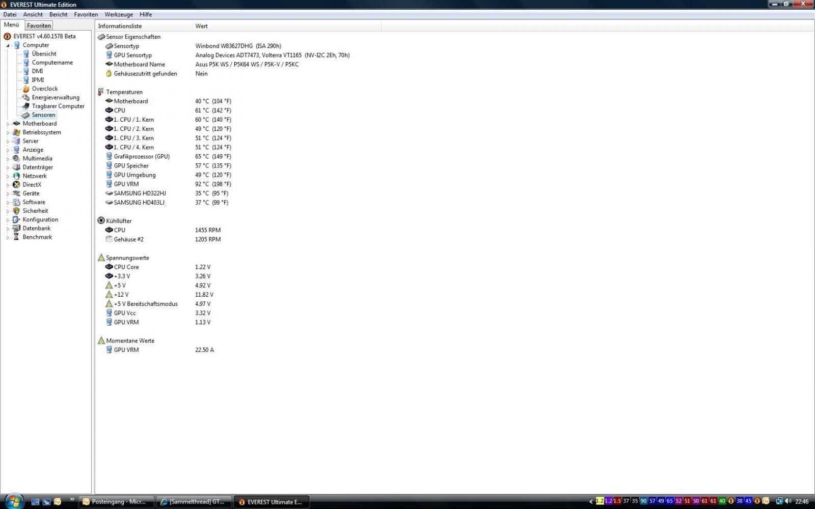

Hab eine Kurztest mit Furmark und Everest gemacht und die entsprechenden Screenshots angehängt:
Everest 1 ist genau nach 120Sek Furmark
Everest 2 ist ca. 30 Sek nach dem ich Furmark beendet habe.
Mfg Benji

schon heftig, wie sich der Vrm aufheizt, kühlt denn die Platte da überhaupt? Was mich auch interessiert, was wurde nun eigentlich an dem Ding überarbeitet? Tr schreibt ja auch nix auf der Homepage..Wurde da überhaupt was überarbeitet? ^^
Ist wirklich heftig, meiner Meinung nach kühlt die Platte zu wenig für die Hitze der VRMS, denn ich hab direkt über der Platte einen kleinen 80mm Lüfter mit 1500rpm laufen und trotzdem steigt die Temp schnell auf über 90° an (obwohl Furmark schon extrem ist), bzw. kühlt sobald die Leistung wegfällt wieder ab. Hab jetzt während ich schreibe 49° bei den VRMS.

Also ich hab heut ein wenig mit Everest getestet...
VRM im Idle 49°
VRM in "nomalen" 3D Betrieb, d.h. in Spielen 65-68°
VRM nach 120 Sek Furmark 92° siehe die beiden Screeshots oben...
Glaub das Furmark die Hitze extrem hochtreibt. Hab nämlich auch die GPU Temp in Spielen nur auf max 62° gebracht im Durchschnitt immer zw. 52° und 58°.
Bei Furmark hab ich nach 5 Min 73° erreicht und die VRMS hab ich da gottseidank noch nicht angeschaut! ;)
