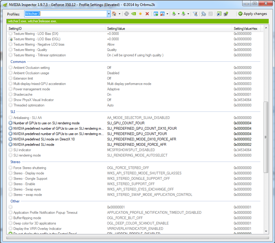

Ich hatte das auch mit dem 352.86 Witcher Game Ready Treiber.
Habe dann mit dem Display Driver Uninstaller die Treiber deinstalliert und den vorherigen
GTA Game Ready Driver installiert, nun ist alles wieder fein. Da ich SLI nutze
(2x Evga gtx 970 sc acx2.0) musst ich allerdings nochmals mit dem Nvidia
Inspector das SLI Profil anpassen.
Anscheinen hat der neue Game Ready Treiber einige Bugs, sogar im Desktop
Betrieb hatte ich zeitweise Probleme mit Meldungen daß der Display Treiber
zurückgesetzt wurde.
Anbei noch ein Screen mit den Einstellungen die bei mir laufen, ein Vorabprofil
für Witcher 3 ist schon im älteren Treiber drin, nur SLI ist deaktiviert.

Mit dem GTA V Treiber läufts wie gesagt hier auch, allerdings fehlt da für die SLI-Fraktion das passende Profil ;)
