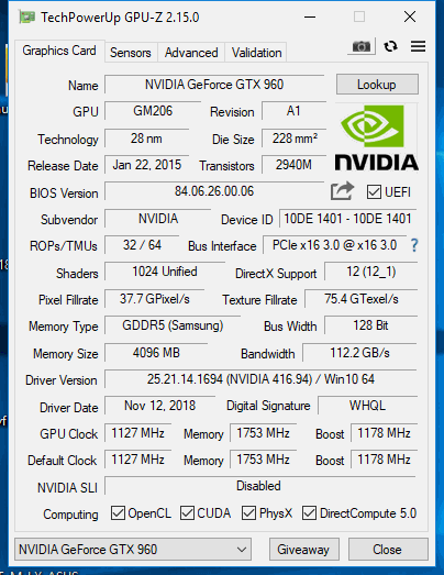

Woran erkenne ich ob das ein Original BIOS ist?
Die aktuelle und vorhandene ist die :
84.06.26.00.06
VGA Bios Collection | TechPowerUp
sie ist hier schonmal vertreten und passt zum hersteller ... aber ja, guck dannach als letzten versuch, am besten nachdem sie die symptome auch in nem anderen rechner zeigt^^... zuerst lieber wie zyxx schon sagte das netzteil testen. wo bleiben eig die gpu-z screens?:hust:

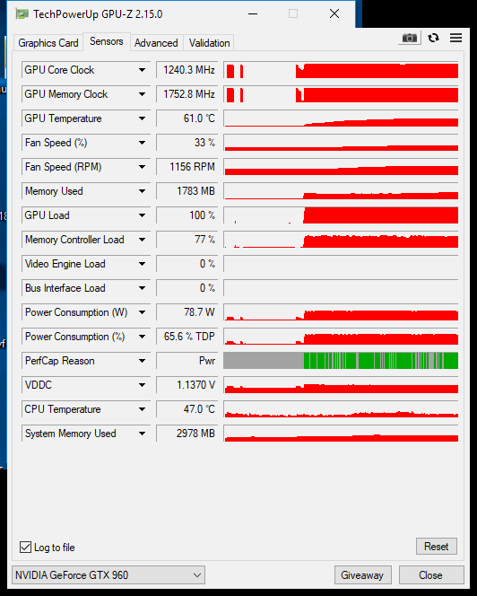

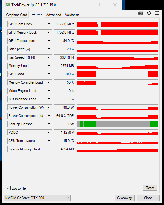

EDIT: Also jetz habe ich mal einfach ein paar Screenshots gemacht. Direkter Start des PC´s und gleich sofort die Tests gemacht. Komischerweise ging es jetzt ohne Probleme. Als ob der sich jetzt eingekriegt hat...
Wenn noch Logs benötigt werden, habe ich mit GPU-Z welche erstellt.
Danke im Voraus für die Hilfreichen Antworten

hmmm okay, also ich selbst hab die karte nicht, aber die screens sehen für mich normal aus / zeigen keine auffälligkeiten... musst halt den harten weg gehen und alles mögliche durchtesten... stürtzt der rechner auch ab wenn die karte in nem anderen slot drin ist?
viel erfolg bei der fehlerfindung:wink:
