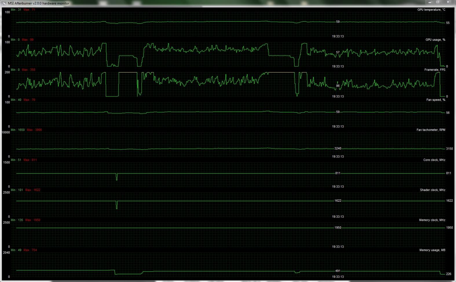

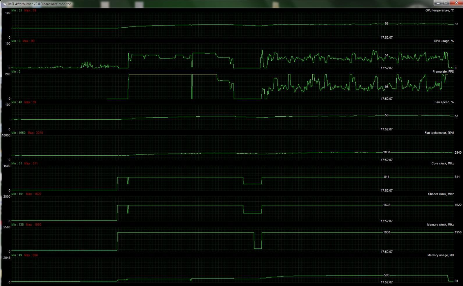

Hallo Community mitglieder ich habe ein Problem Nämlich ist bei mir die Auslastung der Gpu/s nicht genehm, ein BIld füge ich unten an, das Problem besteht auch mit einer Karte
attachment.php
Jeder Auslastungseinbruch ist mit einem 0,5 sec Ruckler verbunden, also kann man sich vorstellen wie unspielbar das ist , und BC2 funktioniert garnicht, es sei denn ich schalte 16cssa ein, aber mit 40FPS ist mir das zu laggy

achja die CPu ist ein 3,6ghz getakteter 1055X6
und die lastkurve spricht für sich, bei BC2 ist die auslastung so bei 70%

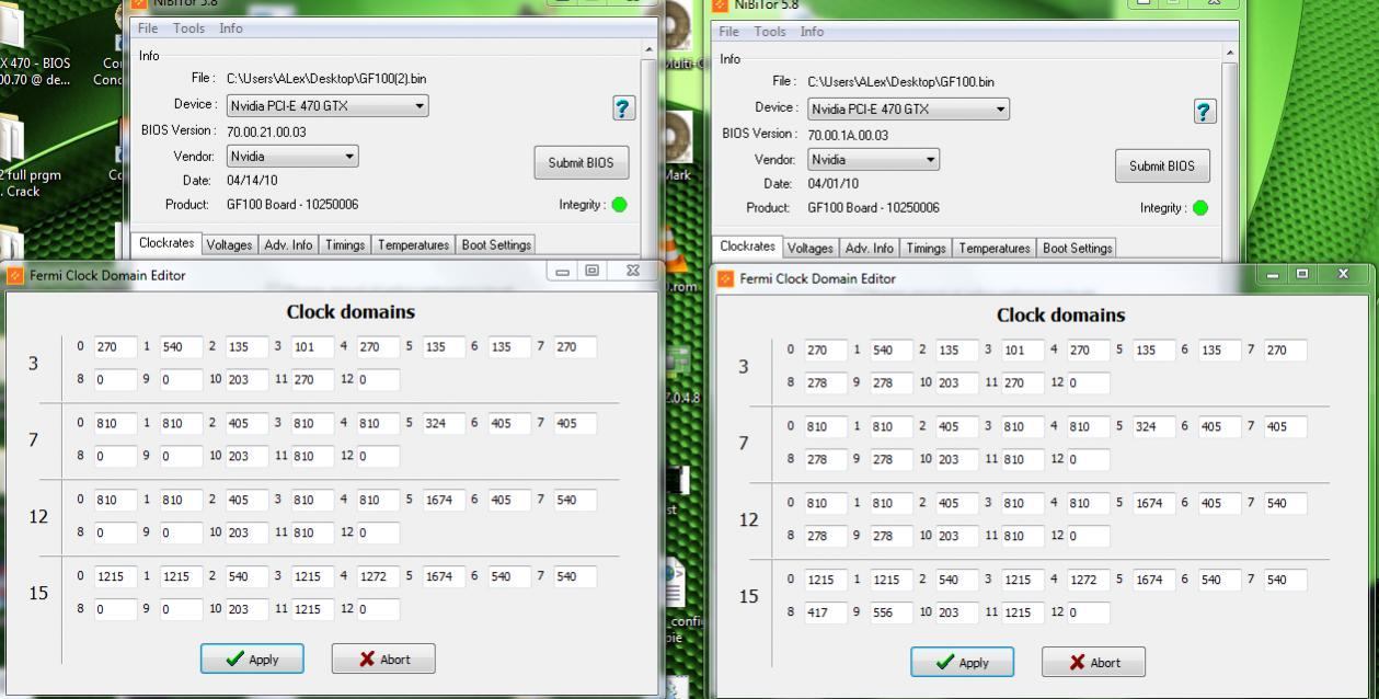

so habe nun mit dem Nibitor mal meine beiden schönen ausgelesen und festgestell, dass sie unter dem Reiter Fermil Locks unterschiedliche Takte haben:
DIe Linke ist die Neue Karte von Gainward, die rechte die Alte Palit (Habe bisher nur die Palit einzeln getestet, vllt hat die ja im Bios irgend nen Fehler)
Habe nämlich mal gegoogelt und festgestellt, das auf Photos eig immer diese Nullen richtig sind)
vllt kennt sich hier ja jemand aus
