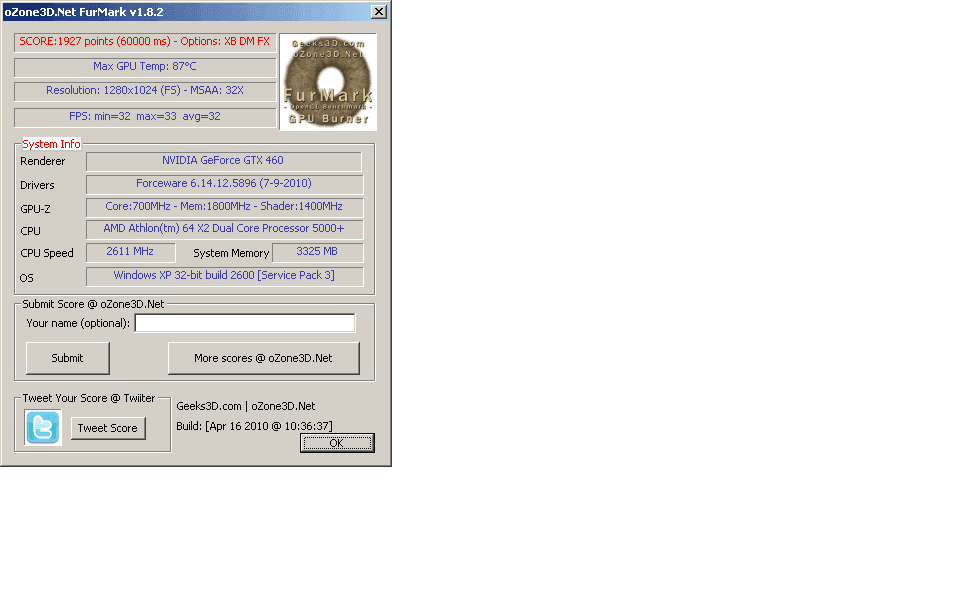

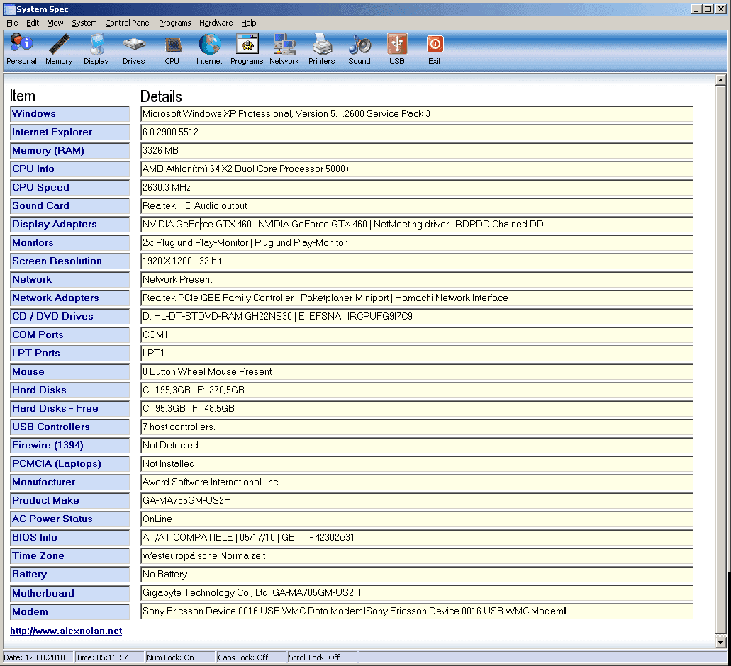

Hallo beisammen,
ich habe ein schweres fps Problem in Live For Speed mit der genannten Karte und suche verzweifelt nach fachkundiger Hilfe.
Da ich mich selbst nicht so besonders gut auskenne verweise ich hier vorerst auf meinen Thread im Live For Speed Forum um hier dann gezielt die benötigten Infos zu liefern die zur Problemlösung beitragen können.
Im Anhang noch einige Infos zu meinem System.

Also ich gehe stark davon aus das es an deiner cpu liegt, die wird wohl die grafikkarte ordentlich bremsen. Ich denke mal das Live For Speed ziemlich cpu lastig ist und Mafia 2 wird eher gpu lastig sein.... mit so nen 5000+ kann man halt nicht mehr so viel reißen.
an der Hardware wird es nicht liegen, wobei die GPU in Kombination mit der alten CPU nicht optimal ist.
Wie alt ist denn die Software-Installation Deines Rechners?
Hast Du schon eine Neuinstallation Deines Systems mit aktuellsten Treibern für Deine Hardware in Erwägung gezogen (inkl. Entstauben des Rechners)?
Deine Grafikkarte taktet außerdem im 2-Monitorbetrieb nicht richtig in den Energiesparmodus, schau bei der Gelegenheit mal nach einem Bios-Update auf der Herstellerseite (vielleicht gibt es da ein Update und auch eine Spannungsreduzierung der VDDC=1.0120), dadurch würden, neben der Reinigung des Rechners, die Temperaturen der Karte runtergehen.

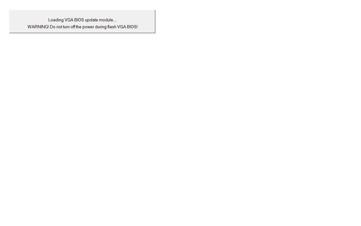

Noch mal die Frage zum Bios Update von der Karte, wie gesagt habe ich mir das Bios von der Gainwardseite geholt.
Dann starte ich die exe, kurz danach kommt dann die warnung wie im Bild und das wars. Es passiert nichts weiter, das Bild wäre morgen noch genauso.
Hat wer so ein Problem von dem aktuellen Biosupdate, welches es bei Gainward für die Karte gerade gibt?

Die Grafikkarten Bios muss man doch im Dos upgraden... nicht?
Gibt's überhaupt bereits von Gainward ein Bios für die 460-er. Kann ich mir nicht vorstellen.
Ich würd mich da schlau machen. Es gibt ne Seite im Netz, die sich ausschliesslich mit Grafikkarten Bios auseinandersetzen.
NVIDIA GeForce GTX 295 285 275 260 ATI Radeon HD 4890 4870 4850 4830 :: MVKTech :: On the Edge of Technology
Hier gibt's auch Anleitungen. Ich würd immer ein Backup mit ner Bootdiskette machen. So kann man dann nach einem fehlegeschlagenen Upgrade, oder MOD auch ohne Bild die Grafikkarte wieder flashen.
Das steht alles in diesem Forum.
Es gibt für alles Guides. Guides :: mvk.tech :: NVIDIA GeForce GTX 295 285 275 260 ATI Radeon HD 4890 4870 4850 4830 :: MVKTech :: On the Edge of Technology
Aber es gibt noch keine neuen Bios für 460-er. Ausser es wäre ein Bug, der durch den Hersteller gefixt worden wäre.
Was man aber machen kann ist sicher, und das originale Bios modden, btr. Idle Modus, Lüftergeschwindigkeiten und Stromverbrauch.
PS. Du hast Dir wohl eher ein Tool geholt, als das Bios. Bios sind Images. Die Exe's sind Anwendungen.
