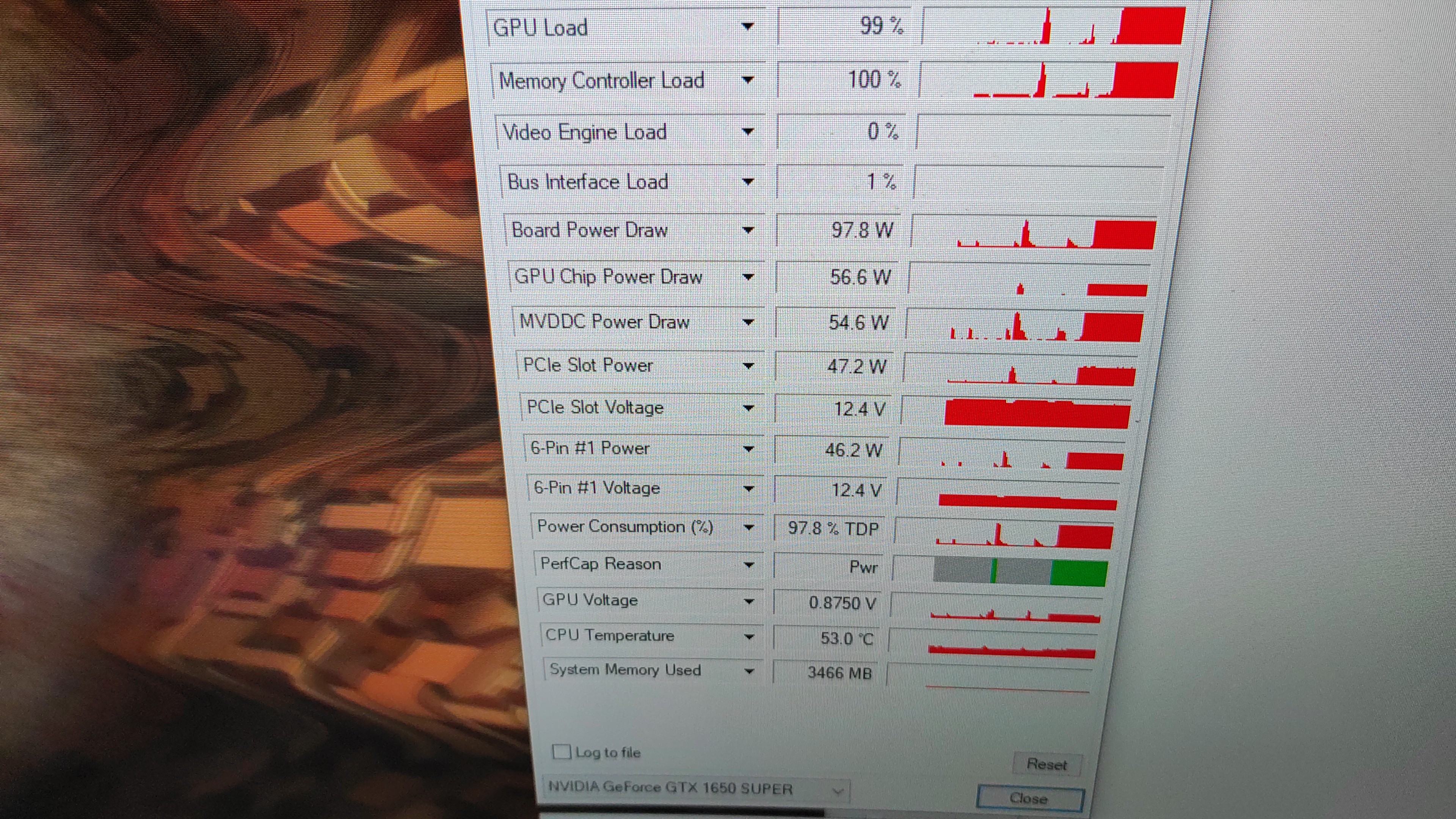

Im Moment ist eine GTX 1650 S verbaut und die hat 100 Watt TDP und ist mit 2xMolex zu 6 Pin verbunden.

Die GTX 1650 S zieht 40 Watt aus zwei Molex Strängen. Bei der GTX 1660 ti wären es 60 Watt also zweimal 30 Watt wenn sie wie eine normale Karte von beiden gespeist wird.

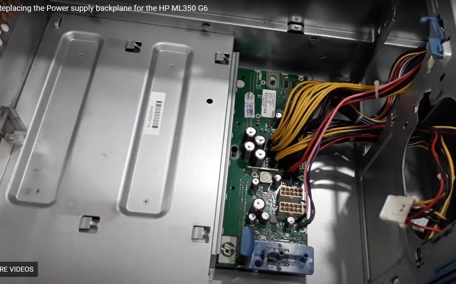

Zur Not muss ich mich doch um das propertäre 10 Pin zu 8 Pin GPU Kabel von HP besorgen und das MB ausbauen um an die NT Backplane heranzukommen.

So sieht die Stromverteilung bei der GTX 1650 S aus :
Dann passt es
Zur aller größten Not gäbe es noch an der NT Backplane zwei GPU Anschlüsse :
Ist aber sehr aufwändig zu montieren :
