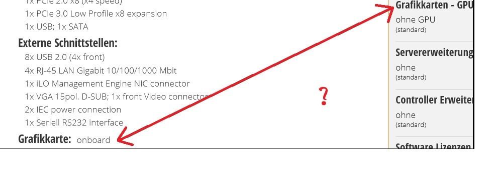

Hat doch Grafik onboard das Server rack laut beschreibung

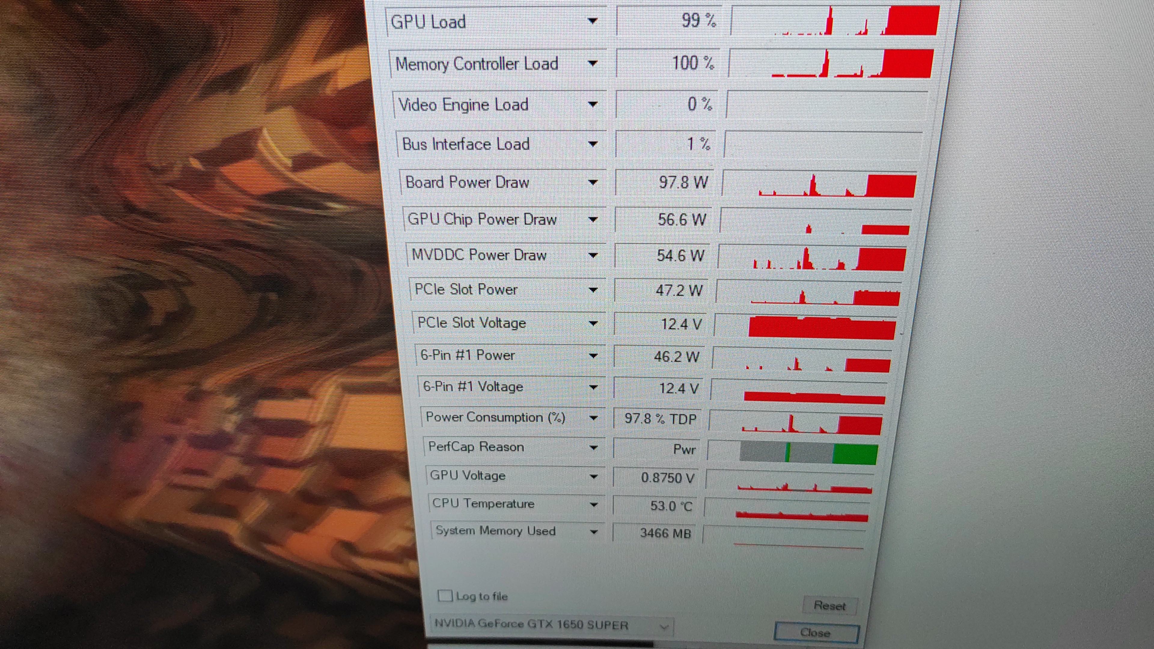

GPU Einbau ist kein Problem. Nur ob ich die GPU per Adapter am SATA Strang noch anschließen kann, das ist die Frage.
Die 1650s ist von kfa2 und hat eine tdp von 100 Watt.

Brauche nur 6 pol. Die Frage wäre ob der einzelne SATA Strang 65 Watt aushält.

Ein einzelner SATA Konnektor ist für 54W spezifiziert. Allerdings ist da zusätzlich noch die Frage von welcher Qualität dann der Adapter von PCIe auf SATA ist. Das Problem ist, dass die Kontakte vom SATA-Konnektor einfach vom Design her wenig Fläche haben.

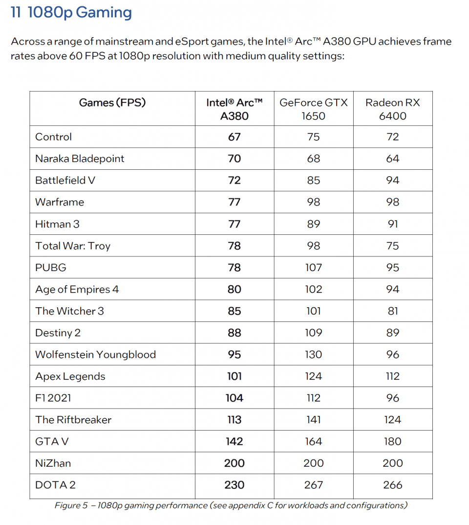

Da kann man doch eigentlich nur zu einer GraKa raten die Low Profile Modus arbeitet .
Also die ihren Strom vom PCI-E slot bekommt ohne extra Strom über die PIN´s an der GraKa
z.b.
Intel ARC 380 Low Profile​
z.b.
Viel zu schlapp !
Bevor ich eine neue GPU kaufe, würde ich eher das originale GPU Kabel nachfertigen zu lassen. Low Profile ist nicht nötig.
