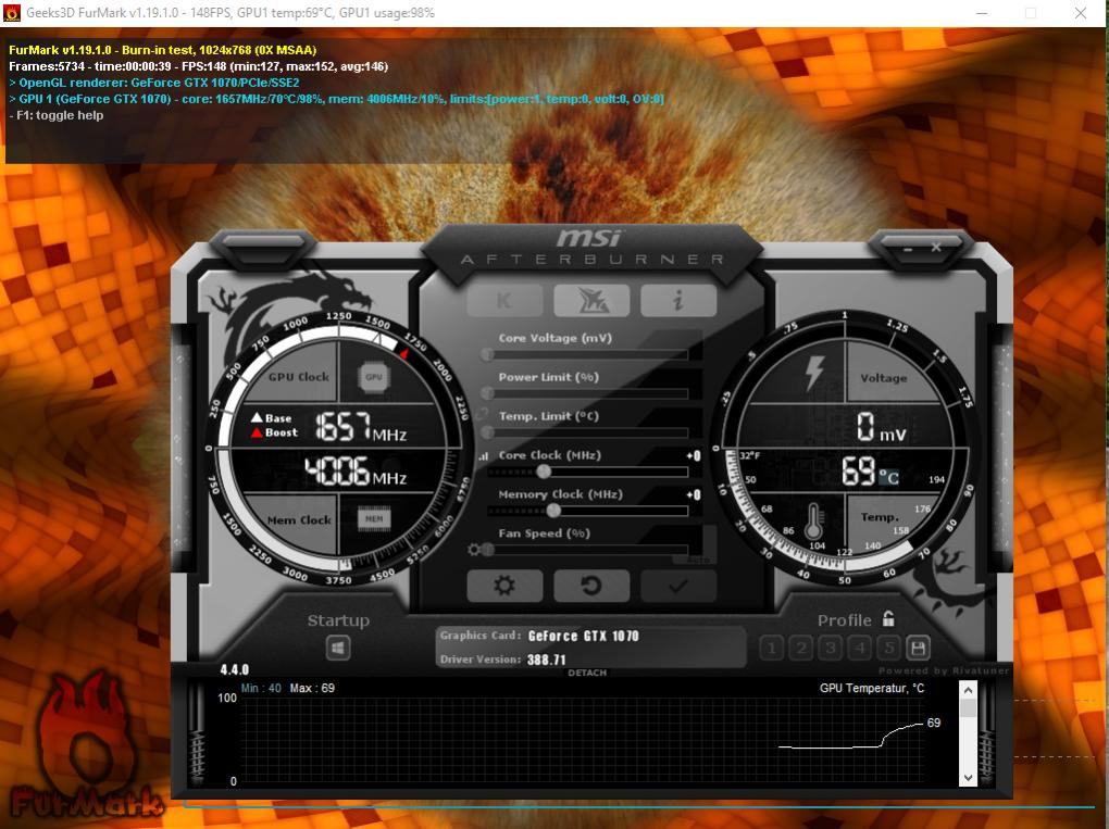

Hab dir mal 3 Bilder gemacht.
1. Furmark mit extremer GPU last. TDP Limit beispielweise Templimit.

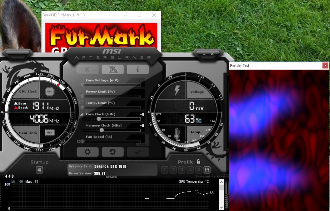

2. Normaler grund Load wie es auch in 99% meiner Spiele ist.
3. Afterburner beim nichts tun. Powerlimit nicht änderbar.
Ich kann zumbeispiel sehen das meine Grafikkarte ab 60c schon takt rausnimt und das er in 5c schritten noch weiter den takt senkt. Aber das ist 99% kein normaler workload. Also ich Spiele ja nicht furmark und mit 1700 Mhz hab ich immer noch weit über 60 FPS. Da sinken die FPS vielleicht um 10 FPS von 1900 auf 1700. :) Bist du den mit der 1060 unzufrieden ? :)
