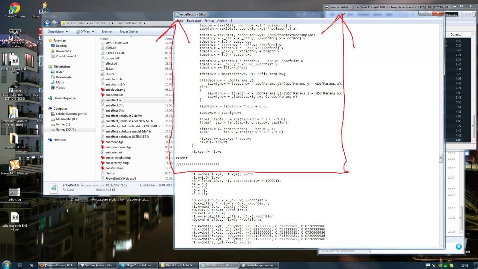

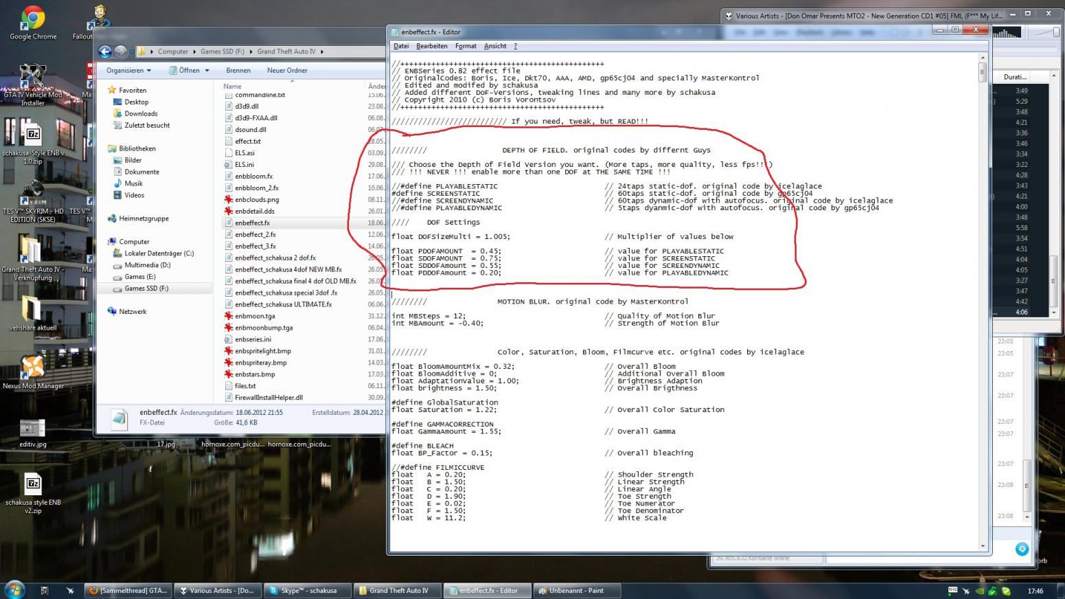

ps kannst mir noch eine machen mit den 4 DOF arten von Lord :) das wär noch die kirsche auf dem eiscremebecher =D
mit dem dof kannst du selbst machen, is ne gute übung und da ich das extra unterteilt habe auch sehr einfach rauszukopieren ;)
du musst nur den oberen abschnitt mit den einstellungen rauskopieren und bei dir einfügen
dann scrollst du runter und da steht dann recht bald
"r0=tex2D(s1, _v0.xy); //GBufferTextureSampler3
uswsw (wenn du bisschen mitliest, siehst du, das dann da 4mal ein "#ifdef *DOFNAME*" kommt und am ende davon immer ein "#endif")
das letzte dof in der enbeffect is ja das "Playabledynamic"... und auch das endet mit einem "#endif", also genauso:
"#endif
den kompletten part kopieren und bei dir einfügen, das wars eigentlich schon.
Ok, ergänzend zu meiner total besch**senen beschreibung noch bilder.. damit sollte man glauibe ich verstehen was ich sagen will :d
