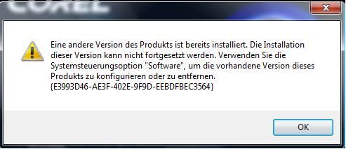

Habe ein Problem mit Corel Win DVD 9. Und zwar hatte ich eine Version die sich irgendwie nicht richtig Installiert hat, jedenfalls konnte ich Sie auch nicht deinstallieren, auch bei "Programme" in der Systemsteuerung war nichts angezeigt. Habe also den ganzen "verkrüppelten" Ordner Corel manuell gelöscht.
Habe mir jetzt eine aktuelle Version besorgt, jedoch kommt bei der Installation die Fehlermeldung das schon eine Version auf dem PC vorliegt (siehe Anhang). Also irgendwo müssen da noch Daten sein, die vorgaukeln, das Win DVD noch installiert ist.
Registry hab ich schon mit CCleaner & Tune Up 2008 entmüllt.
Wie find ich raus welche Daten das sind bzw. wo sie sind?
MfG
Such doch mal in der Registry nach dem Schlüssel der in Deiner Fehlermeldung steht.
Hat funktioniert. Habe diesen und noch ein paar zusätliche Schlüssel aus der Registry entfernt. Danke für den Tip!
