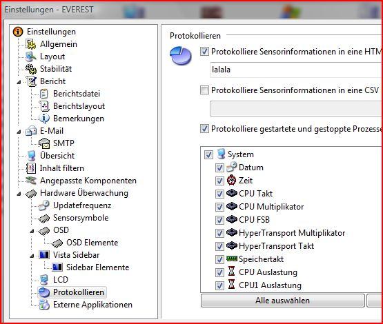

Also ich spiele nicht auf fenstermodus.
Kannst du mir mal bitte sagen, wie kann man das mit everest aufzeichen?
yep!
  1. everest starten
  2. datei -> einstellungen...
  3. hardware übersicht -> protokollieren
anbei ein bild, dann siehst du es sofort ;)
bb
