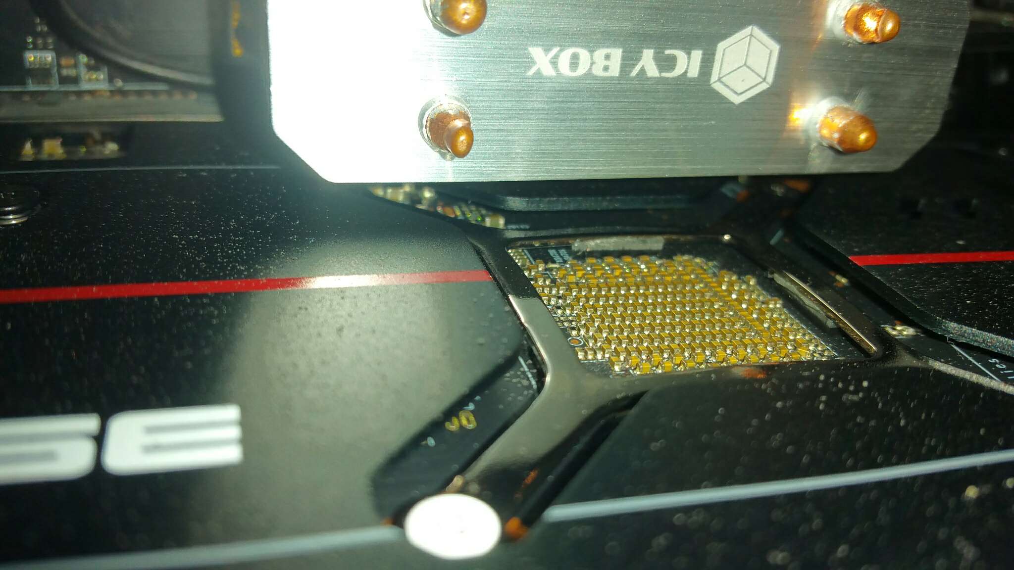

beim monatlichen Check des PC´s ist mir gerade was aufgefallen:
Das X über dem GPU-Chip, welches die obere Halterung der Heatpipes und des Kühlers ist, ist ein wenig verzogen und eine graue Masse quillt hervor.
Runterschrauben zum Nachgucken geht nicht wegen den Garantie-Aufklebern auf diesem X, darum ist keine Reperatur moeglich.
Was ist diese graue Masse unter dem X, ist das ein Wärmeleitpad oder eine Polsterung, wird damit ein wichtiger Bestandteil gekühlt der jetzt keine Wärmeabfuhr mehr hat, weil sich das X leicht verzogen hat?
Da ist eine Detailaufnahme wo man es gut sieht:

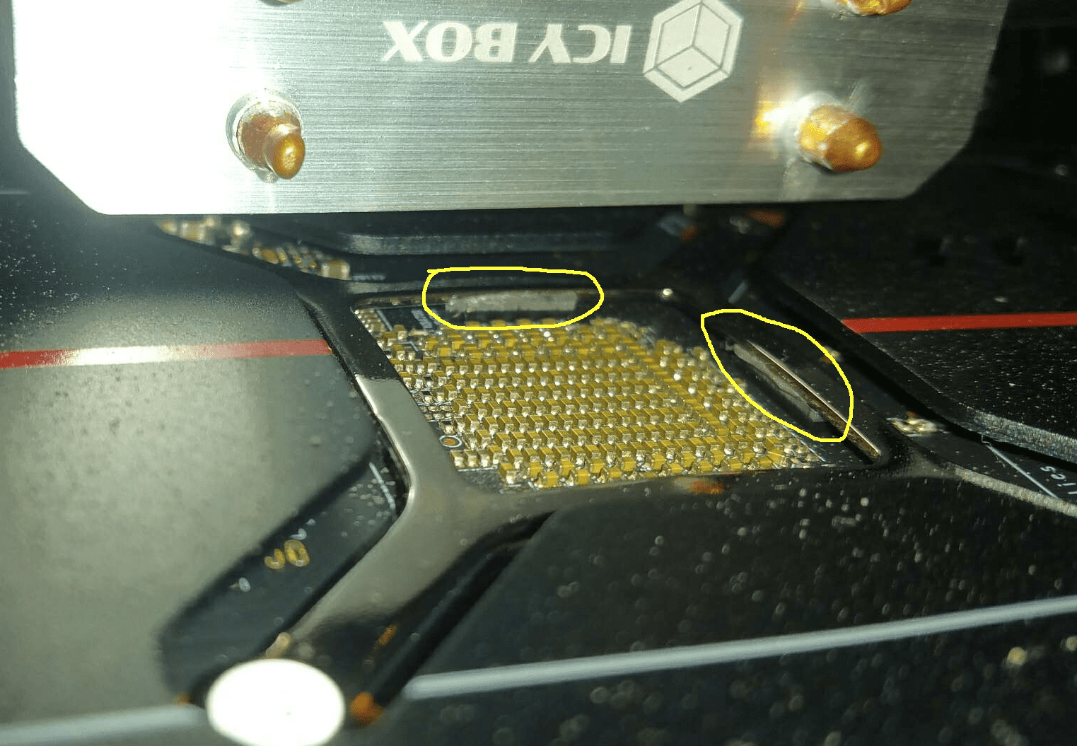

Keine Ahnung was Du da wo siehst, unter den Querstreben sind normalerweise Polster damit kein Kontakt mit dem PCB zustande kommt. Meinst Du das?
Ansonsten kreise das Problem bitte mal optisch ein.
Vermutlich meint er die beiden WL-Pads (oder was das sein soll):
Weiß nicht, ob sich da was verzogen hat, aber solange die GPU (VRM & Mem) Temperaturen unauffällig sind, würde ich mir da keinen Kopf machen. Ist vermutlich einfach nur ein WL-Pad, welches sich über die Zeit durch den Anpressdruck und der thermischen Belastung nach außen quillt. Ehrlich gesagt, wundert es mich, dass unter dem GPU-Bracket überhaupt irgendwelche Pads sind. Denke nicht, dass das kleine Teil großartig irgendwelche Wärme abführen kann. Könnte vielleicht auch für den Anpressdruck sein, wer weiß.
Ja wie gesagt, sollte eigentlich die ganz normale Kontakt-Schutzpolsterung sein auch wenn ich das von Nvidia als schwarzes Gummi kenne. Aber sieht doch mittig aus, soll so aus meiner Sicht.

Sieht nach Wärmeleitpads aus.

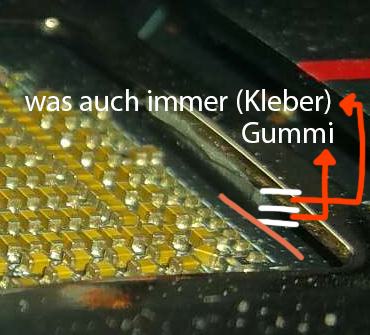

So jetzt hab ich mir das Ganze also nochmal am PC Monitor angeguckt:
Gibts gar keinen Grund aus meiner Sicht hier zu denken, da stimme irgendwas nicht. Das Gummipad ist wahrscheinlich mit einem Kleber am Bracket befestigt und der hat sich bei der Montage(?) wohl rausgedrückt weil noch warm. Zum Beispiel.
Warum sollten das Wärmeleitpads sein? Ich hab noch nie Wärmeleitpads unter dem GPU Bracket gesehen, macht auch quasi Null Sinn. Der Puffer dient der Verhinderung von elektrischem Kontakt am PCB und zur Vermeidung von Kratzern durch das Bracket. Alles ok, weitermachen.
Beim 230€ EK Kühlerblock für die 6800/6900 waren WLP für die Backplate dabei. Ich ruf da mal an was das soll^^
Aber es geht ja um das Retention Modul der GPU selbst (falls ich den Begriff hier korrekt verwende)
Ach das Kreuz? Ja das ist dann wohl nur um den Anpressdruck auszugleichen.
Das würde ich für den monatlichen check ganz oben auf die Liste setzen ;)
Es sieht schon komisch aus irgendwie, natürlich drückt sich das ein bisschen mehr wenn die Karte mal in Betrieb ist durch die Wärme. Aber ich würde sagen hier ist kein Grund zur Beunruhigung.
Ah dann ist das also nur so ein Zwischenstück ohne kühltechnische Relevanz, sehr gut. Die vorige Radeon 5700 Super Advanced hatte das nicht, darum ist mir das aufgefallen.
