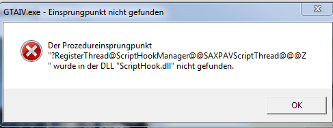

Also ich hab jetzt:
1. GTA4 neu installiert!
2. enb eingefügt!
3. asi loader (dsound.dll) eingefügt
4. scripthook.dll eingefügt
5. real traffic.asi, commandline.txt, msvcr100d.dll eingefügt.
sooooo!!!!!!!!!!!!!!!!!!
Spiel gestartet und folgende fehlermeldung erhalten!
