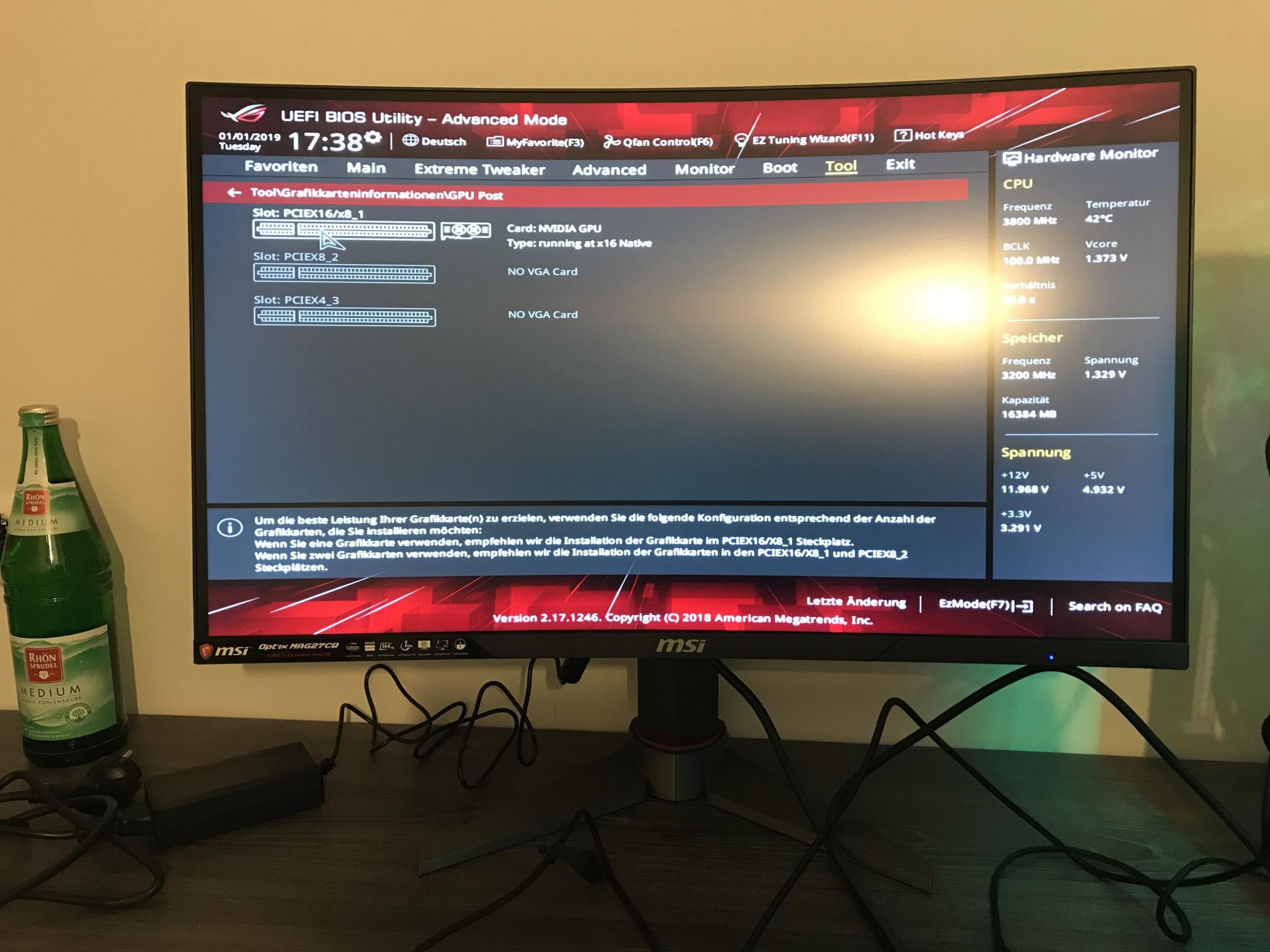

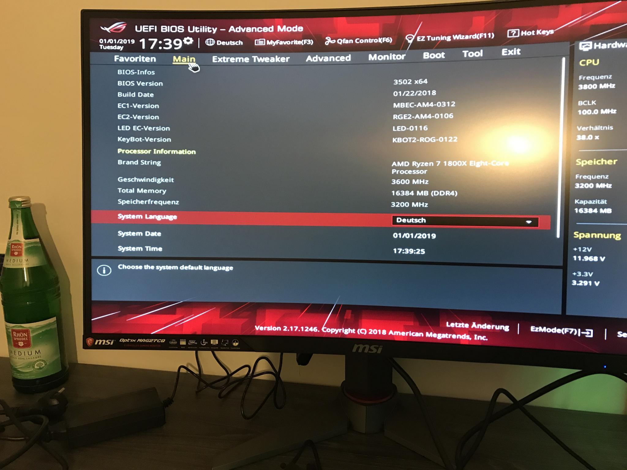

Mein Board hat nicht die neuste Version. Version:3502 x64 und die neuste ist die 6401. ist es möglich, dass die Karte nicht gelesen werden kann, da das bios diese neue Hardware nicht erkennen kann... aber warum läuft sie dann?

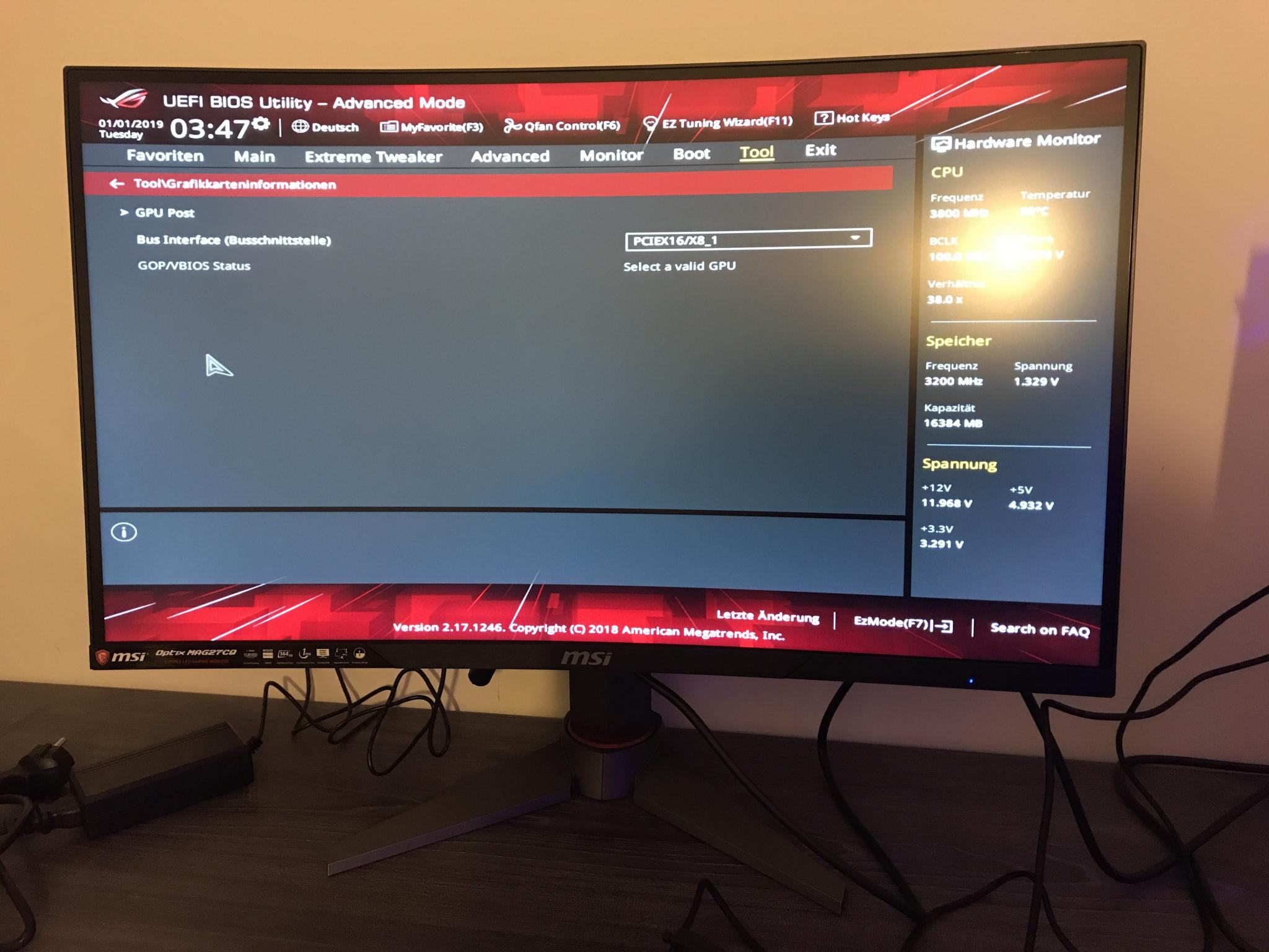

Und unter den Grafikinformationen wird angegeben dass eine NVIDIA GPU drin ist im Slot x16. Sonst wird da nichts beschrieben... wie mache ich ein bios Update ohne OS oder brauche ich ein OS? Ich habe ne normale Evo ssd also keine die auf dem Mainboard angeschlossen ist. Ich bedanke mich vorweg bei allen die mir zumindest eine Antwort geschrieben haben...

Ok ich habe mich schlau gemacht. Entweder über nen usb Stick oder übers Internet. Ich installiere mir erstmal ein OS

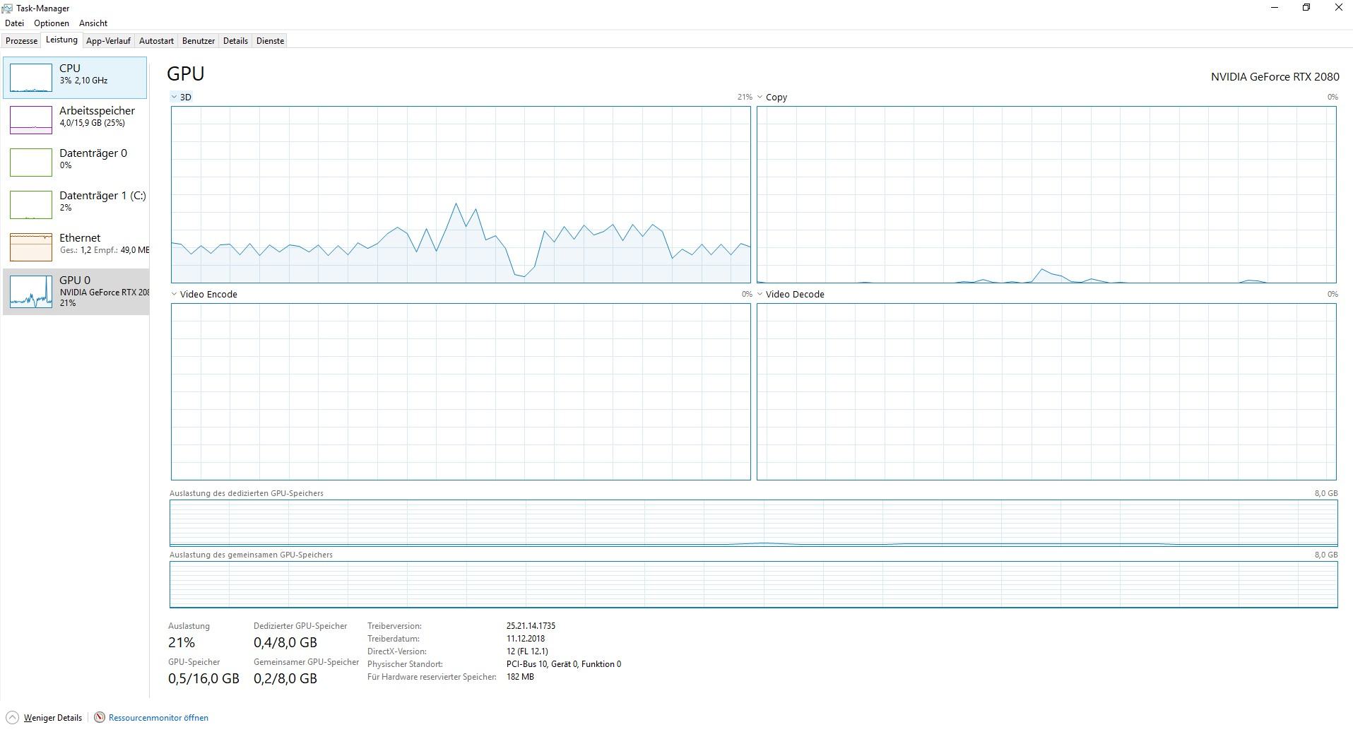

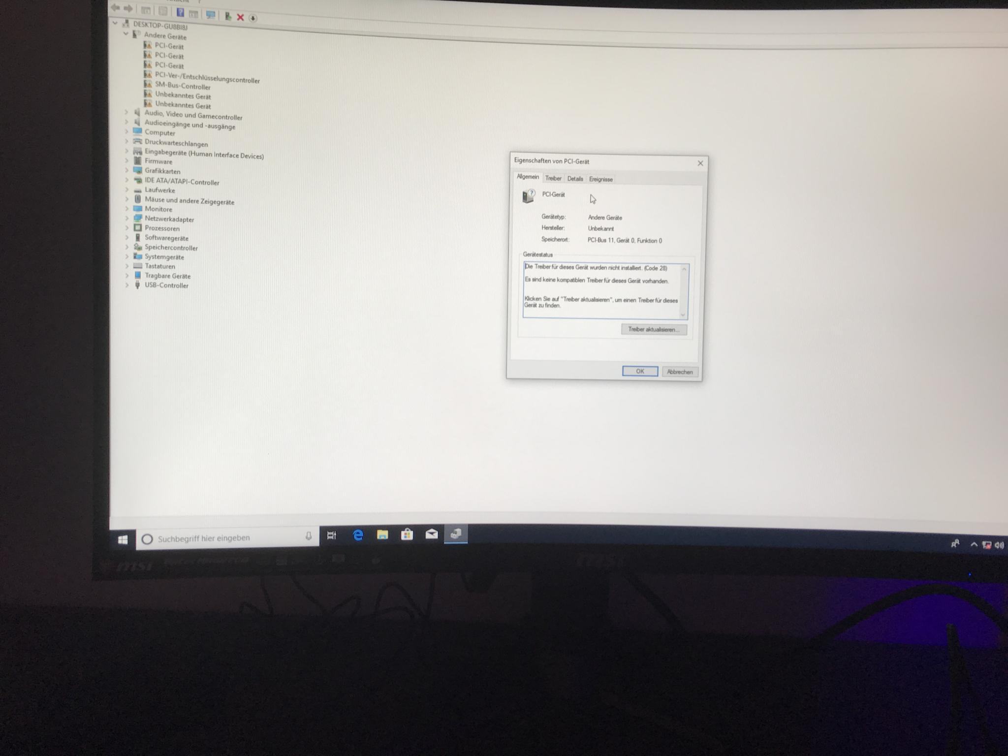

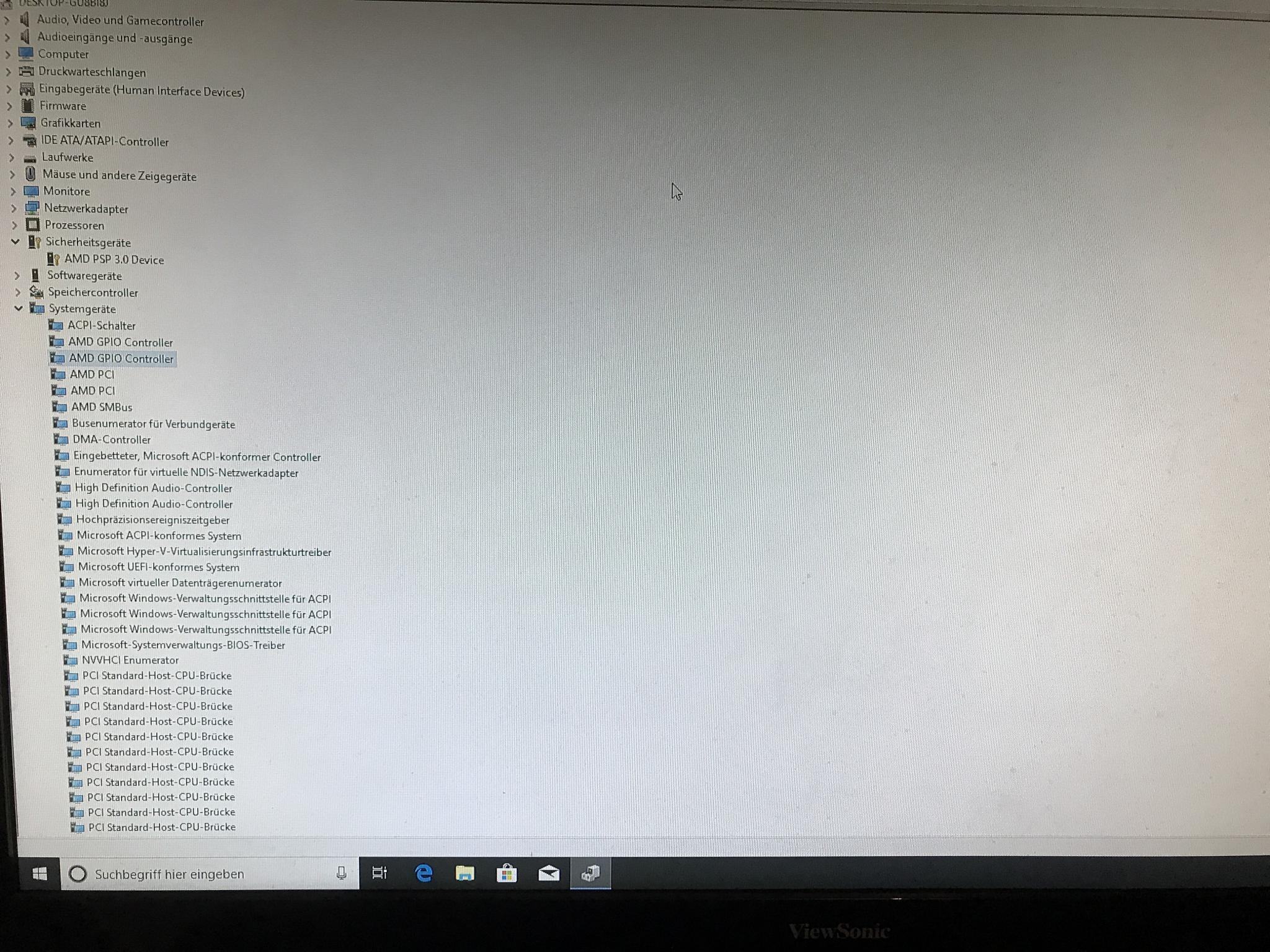

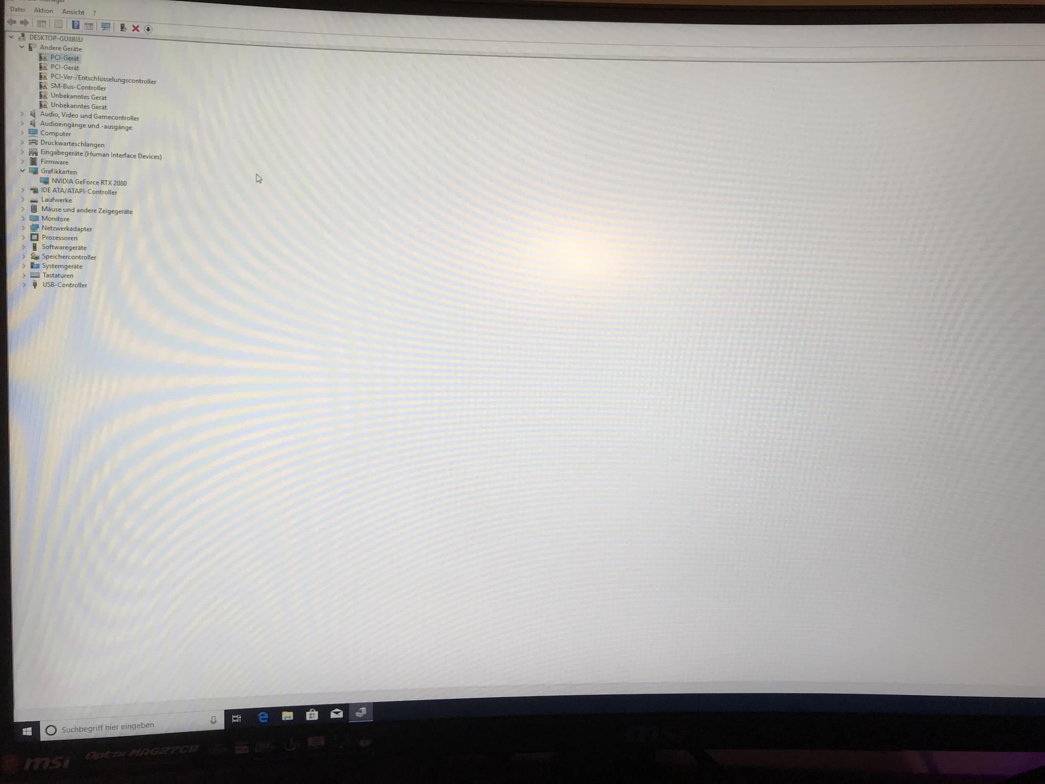

So Leute Windows ist drauf... habe gleich im Geräte und Taskmanager nach der GPU geguckt... das kam dabei raus
Kann mir einer von euch sagen, was das jetzt zu bedeuten hat??? Ich habe keine LAN Verbindung, da in meinem neuen Zimmer die Lanleitung noch nicht gelegt wurde.... ich werde versuchen mir einen wlan Stick zu beschaffen und ich wollte noch fragen, wie man das mit den Treibern per usb macht? Also ich ziehe die Treiber auf nen usb stecke den in meinen neuen pc und was dann? „Auf dem Computer nach Treibersoftware suchen“ klicken oder wie geht das?

Ich habe den neusten RTx 2080 Treiber installiert und es piept nachdem Start immer noch... qcode b2 steht da und folgendes hat sich geändert:

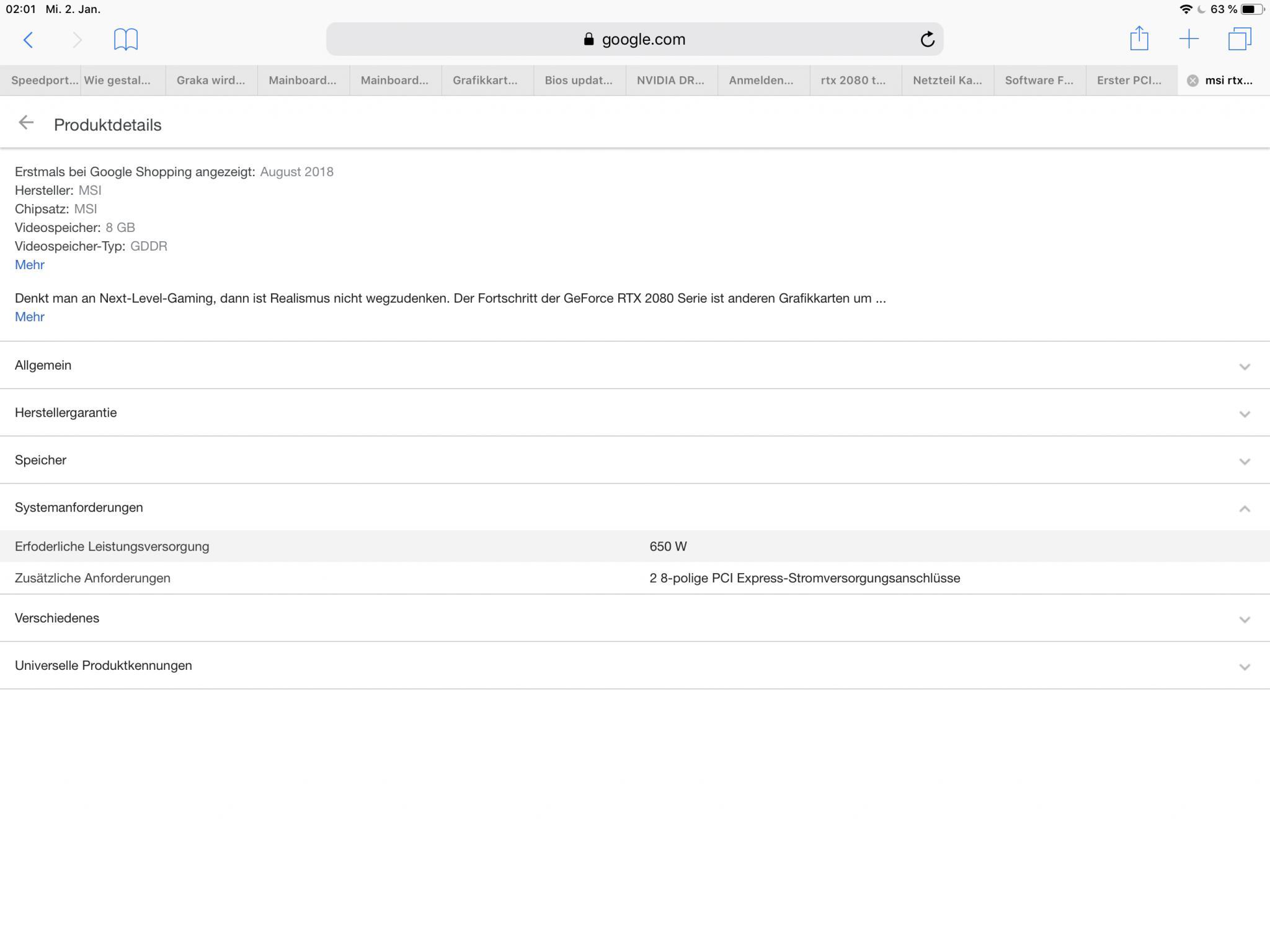

Beim Starten und im Idle braucht die Karte kaum Strom,da ja keine Last anliegt,also kann es daran eigentlich nicht liegen.

Wie meinst du das mit dem Netzteil??? Reicht es nicht... aber dann würde der PC nicht Funken, da wenn man den einen 8pin rauszieht verweigert sich die Karte überhaupt anzugehen... was passiert wenn ein einziger Pin kaputt ist... könnte das sowas erzeugen?
Welcher Windows Build?
Mach doch mal n kompletten CMOS Reset. Dann den Flash erneut versuchen. Zum NT: kann schon sein, dass die 550 Watt nicht reichen aber eigentlich hättest du dann erst unter Last Probleme. Schau doch auch mal bitte nach dem Kabel der GPU Lüfter, ob da nicht eventuell ein Kurzer dazwischen ist (Befestigungsschraube des Kühlers durch das Kabel hatte ich auch schon). Dann gibt es nämlich auch Probleme.

6. von den ganzen Bildern, sehe ich das die Graka erkannt wird. Das es Probleme gibt kann an der Version des UEFIBIOS liegen, auch die unter Windows.
7. Ein Q-Code B2, besagt das es ein Problem mit der GraKa gibt! Erstmal ein BIOS Update und dann testen, wenn nicht GraKa in einem anderen PC testen, wenn dies auch nix bringt, dann GraKa austauschen... imho

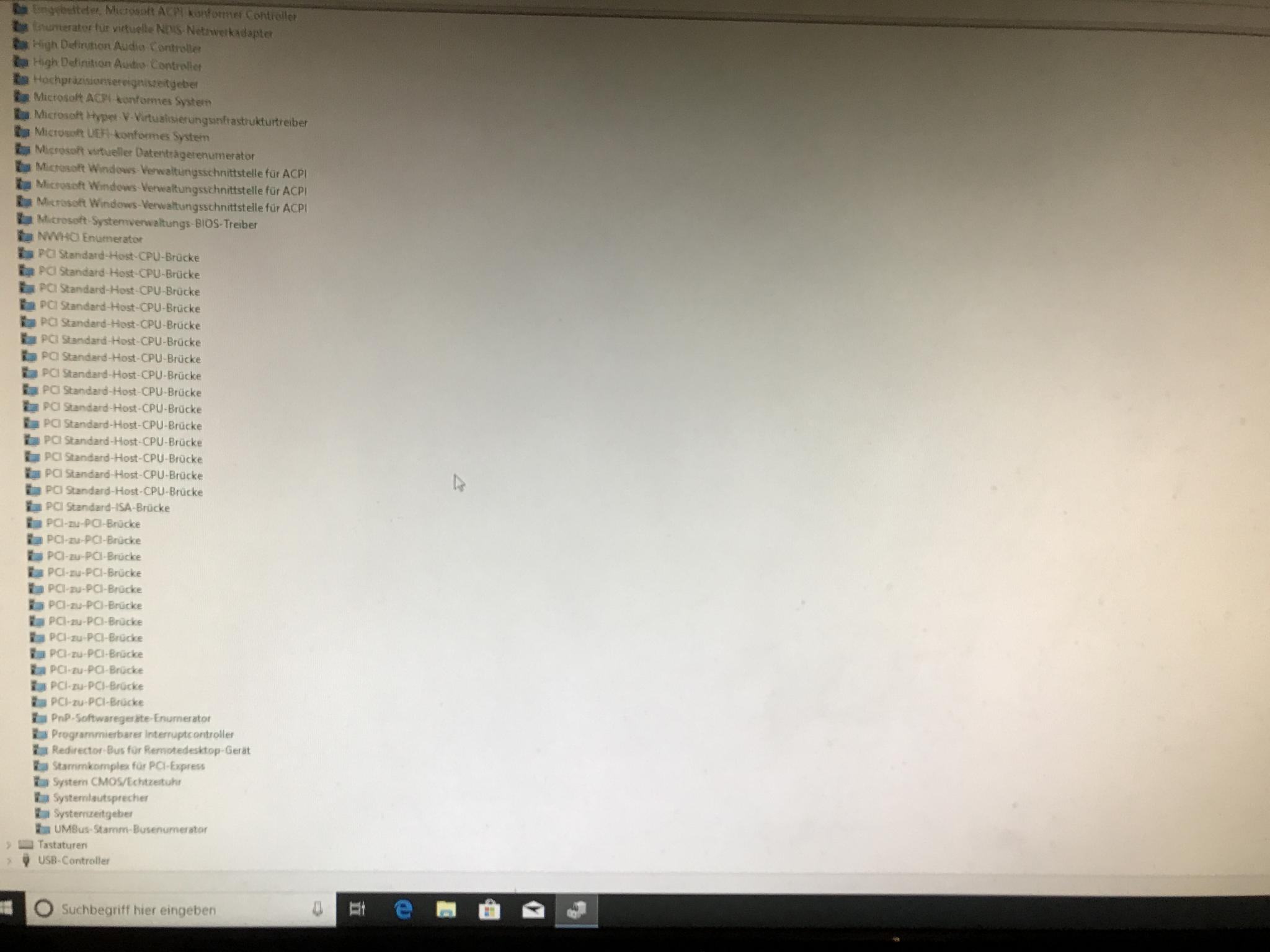

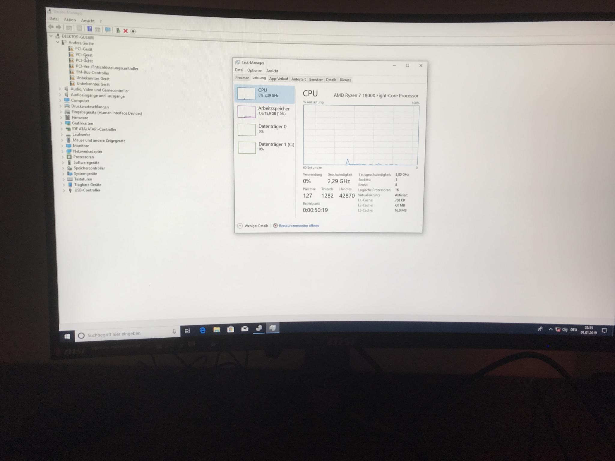

Ich habe mal die Treiber der unbekannten Geräte heruntergeladen... im Anhang ein Bild(kein Screenshot da das zu lange dauert)
Was zur Hölle ist das?
Ist das normal?

Paar Infos; das mit dem "Gerät:0 Funktion:0" ist ganz normal, da sie die erste Graka ist (n-1)...
Siehe hier: GPUs in the task manager DirectX Developer Blog
Screenshot beachten!

Zu den Bildern, nach Treiber installation der unbekannten Geräte: alles im grünen Bereich...
