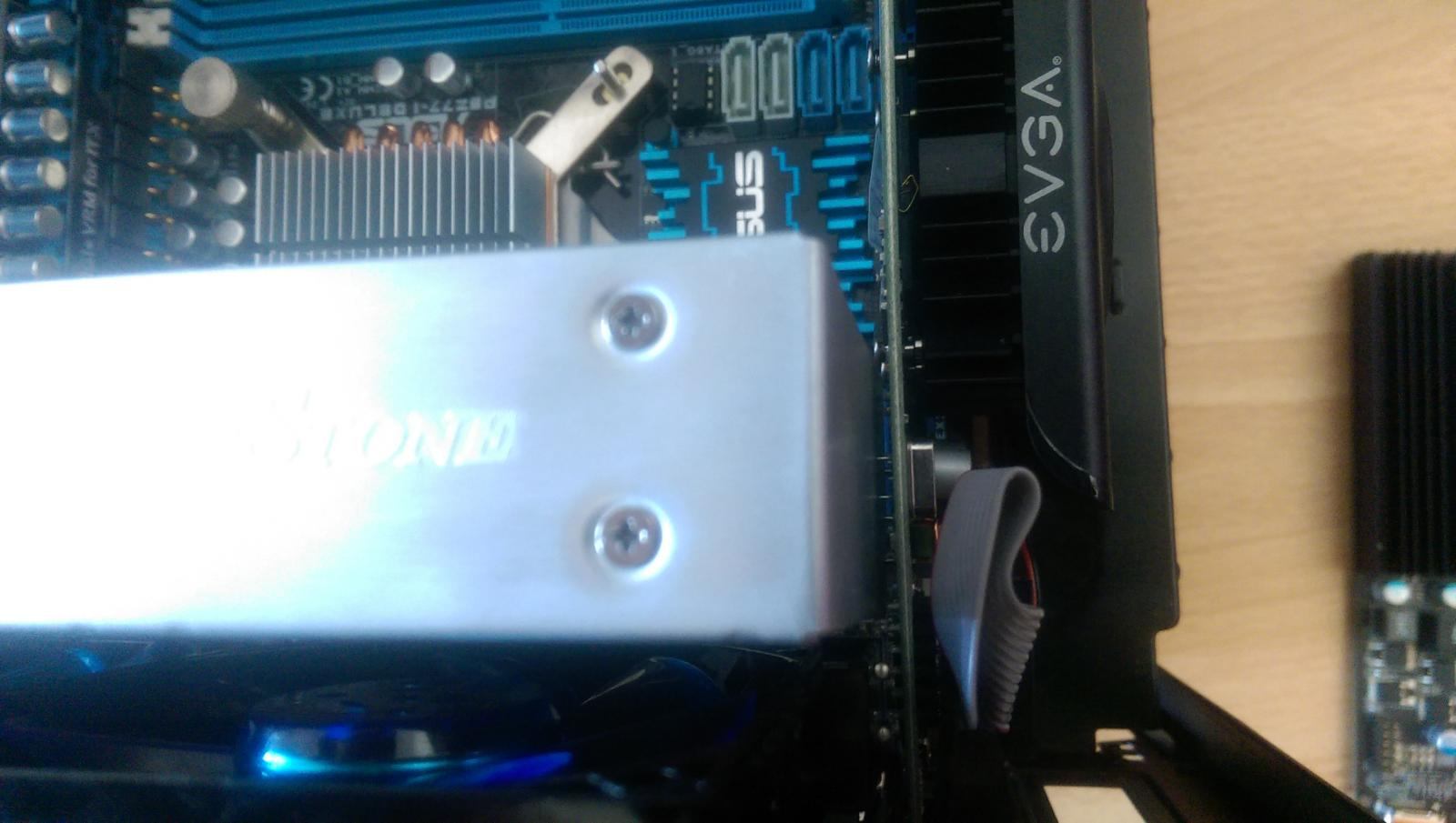

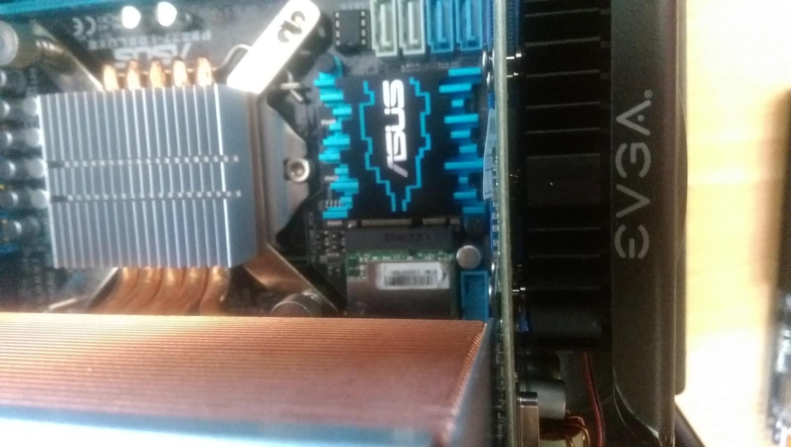

Hi,
bin mitten im Aufbau und habe folgendes festgestellt:
(Bitte Bilder anklicken, werden dan groß in hoher Auflösung)
zwischen CPU Kühler und einer Graka (habe jetzt testweise nur meine EVGA SC GT 640 hier) gibt es keinen "Sicherheitsabstand" d.h die einzelnen hervorstehenden kontaktenden berühren den alukörper des Kupferkühlers.
Handelt sich um Silverstone Nitrogen NT01-E Vollkupferkühler. Eine andere Position kann ich mit dem Kühler nicht bewerkstelligen, habe schon versucht ihn etwas zu verbiegen jedoch ohne erfolg da die Heatpipes zu stabil sind (senkrecht geht biegen, waagrecht nicht - muss ja immerhin gegen 5 Pipes ankämpfen)

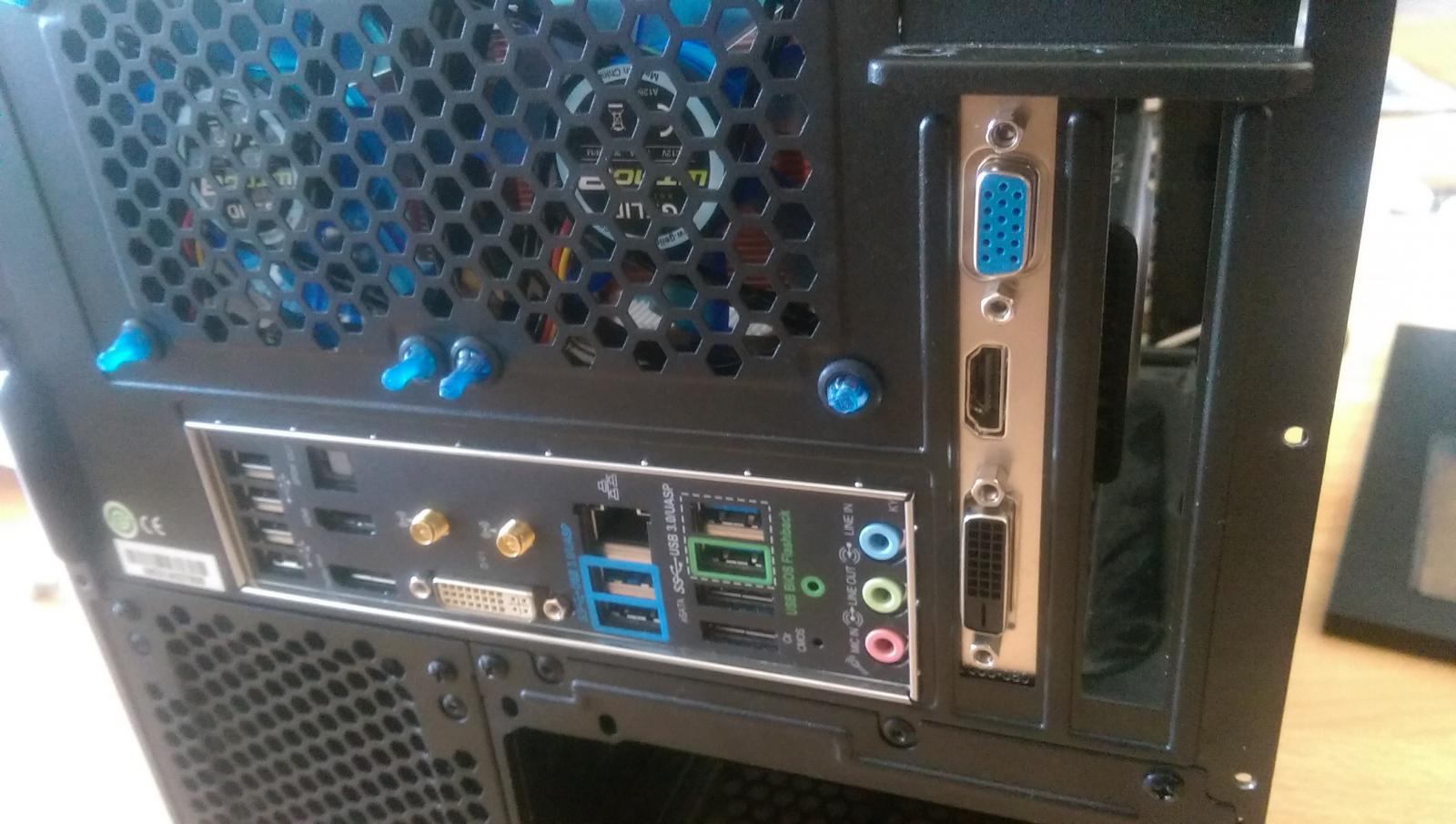

Die Graka ist auch "leicht" versetzt im PCIE slot d.h nicht gerade sondern 0,5mm ca nach links (also vom Kühler weg) verschoben, jedoch nicht festgeschraubt sondern nur lose
Jetzt die Frage:
Ist es so wie jetzt momentan elektrisch leitend und es gibt einen Kurzen bei Inbetriebnahme? Oder macht es nichts?
Kan ich mit einer Schicht Panzertape an der Seite vom CPU Kühler die Kontakte vor dem Kühler schützen? Oder bleibt mir nichts anderes übrig als die Kontakte im Bereich wo sie sich berühren mit dem Dremel "flacher" zu dremeln dass kein Kontakt zustande kommt --egal bei welcher Graka?
Bitte um Antworten da ich sowas noch nie hatte =(
PS: Es muss der Kühler&Board sein, ein Tausch gegen was anderes geht nicht

Du kannst mit Klebeband isolieren, ja. Ist keine Schöne Lösung aber funktioniert. Ohne Isolierung riskierst du (wie schon vermutet) einen Kurzen, das würde ich also lassen.
Kannst du den Kühler nicht um 180° drehen? Der ist doch asymmetisch, oder?
Alternativ würde ich einseitig die Kühllamellen/finnen/bleche kürzen, damit es passt.
Irgendwelche Abstandshalter aus nicht leitendem Material als Abstandshalter zwischen Graka und Kühler montieren?
Ich habe etwas ähnliches auch mal gemacht, da waren zwar zwischen Graka und Kühler noch 2-3 mm Abstand, aber das war mir dann doch etwas zu unsicher.
Ich hatte dann an den vier "Eckpunkten" des Kühlers, die der Graka am nächsten warne, solche Anti Vibration Bolts zwischen die Kühlrippen gefummelt (vorher mit etwas Silikonspray behandelt hat das eigentlich ganz gut geklappt).
Damit war sicher gestellt, dass immer mindestens ca. 2 mm Abstand gewahrt blieben.
Ist billig, hat über viele Monate hinweg gut funktioniert, man sieht es kaum (und selbst wenn sieht es immer noch einigermaßen gut aus und nicht wie hin gepfuscht).
