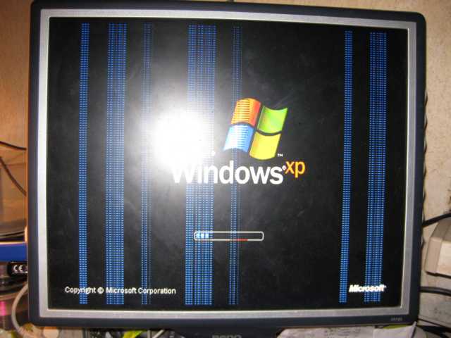

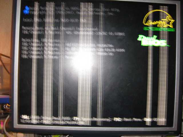

folgendes Prob:
Nach Absturz mitten in nem Spiel (erst grafikfehler, dann freeze) erkennt windoof meine graka (8800gts 320) nicht mehr.
Im Hardwaremanager steht sie zwar, aber er kann sie nicht starten (fehlercode 10). Neuinstallation bricht er mit dem selben Fehler ab.
beim booten gibtz auch schon "fehlanzeigen" im ersten screen und beim windows xp ladescreen.
win7 erkennt die karte auch nicht mehr.
mit standart vga treiber gibts keine fehler.
jemand noch ne idee? das sys is ca 2-3 jahre alt und lief bisher ohne probleme! Prime läuft ohne fehler durch.

Ps nach ansicht der Pic`s denke ich das der Speicher deiner Graka langsam aber sicher in dutten geht!
Backofenprinzip wäre vllt noch nen Rettungsversuch!

Wenn's beim Booten und beim Ladescreen schon Bildfehler gibt, hat die Graka nen Schuss.
Die Bildfehler sollten aber dann trotzdem auftreten, da der Treiber erst ab dem Ende des Ladescreens verwendet wird. Oder meinst du, dass der Fehlercode 10 nicht mehr auftritt??
Hast du eine andere Grafikkarte zum Testen zur Verfügung oder kannst du die Graka mal in einem anderen Rechner testen?

Da die Fehler schon beim booten kommen, wird es wohl kaum ein Treiberproblem sein, das sieht mir eher nach einen Hardwaredefekt aus.

joa treiberprob schliesse ich eigentlich aus, weils eben schon bei dem bootscreen den fehler gibt. das komische is .. alle anderen screens .. sind ganz normal ... nur die beiden haben die streifen.
hab leider keine andere pcie graka hier ... wollte nur eh ich mir ne neue bestelle, nachfragen ob da noch was zu retten is... oder gar was anderes futsch is
Die gleichen Symptome hatte meine 8800 GTS 640 im Zweitsys auch.
105°C im Backofen und 45 min später war wieder alles schick (nur wie lange?).
Ich sehe in deiner Signatur, dass du die Karte ordentlich übertaktet hast. Takte/Flashe die Karte mal wieder auf die standard Werte, wenn sie dann immernoch die Fehler liefert ist sie wohl defekt. Vielleicht hilft dann noch das hier schon verlinkte Backofenprinzip. ;)
