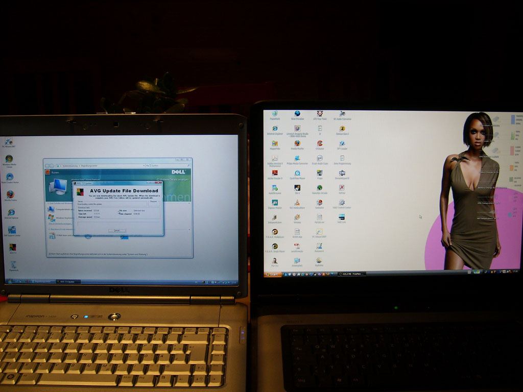

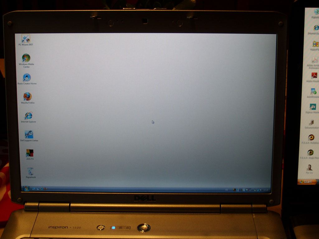

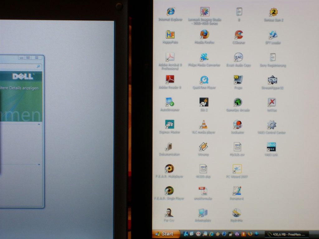

So,hier mal ein paar Bilder ( Display Auo2077 - 1/2006 )
Beide Displays auf maximaler Helligkeit.....

Hm... ich hab jetzt auch mein Inspiron. Bisher hatte ich noch nix gemerkt, aber jetzt, wo ich grad bei künstlichem Licht hier rumsitze, fällt's mir doch auf. Hab wohl auch ein "grainy".
Aber ich kann ehrlich behaupten: Es ist mir sch...egal!!
Werde also null komma gar nix dagegen unternehmen. Soo schlimm is das ja nun echt nicht!
...den "grainy" Effekt find ich jetzt auch nicht so schlimm.....
störender ist da schon die eher schwache maximale Helligkeit und daß der rechte untere Teil dunkler wirkt ( wie am ersten Bild zu sehen )
