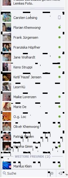

ich reihe mich mit der Frage mal mit ein, ohne nen neuen thread zu starten
meine 7850 zeigt seit einiger Zeit im Facebookchat diesen murks an..... aber auch nur dort.
hat jemand eine Idee oder Lösung?

Musst du die Fehler fotografieren, weil sie nicht auf dem Screenshot sind, kannst du davon ausgehen, dass das Problem hinter der GPU sitzt. Mal Kabel und Monitor checken.
@Plutonium: Wenn es nur im Chat auftritt, dürfte das ein Software-Problem sein, nur frag mich nciht was das beim Chat von Facebook sein könnte...
