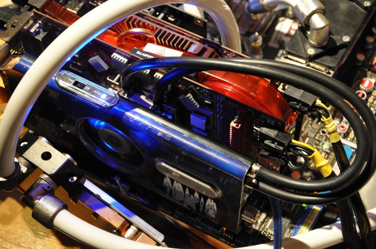

Diese hier hatte ich glaube ich noch nicht im HWLuxx gepostet: X1950XTX + X1950XTX Toxic (mit Singleslot Thermaltake-AIO-Wakü) im Crossfire. Damals noch mit DVI Link Kabel und verschiedenen Master/Slave-Editions, ihr erinnert euch - CF Brücken gabs noch nicht :)
