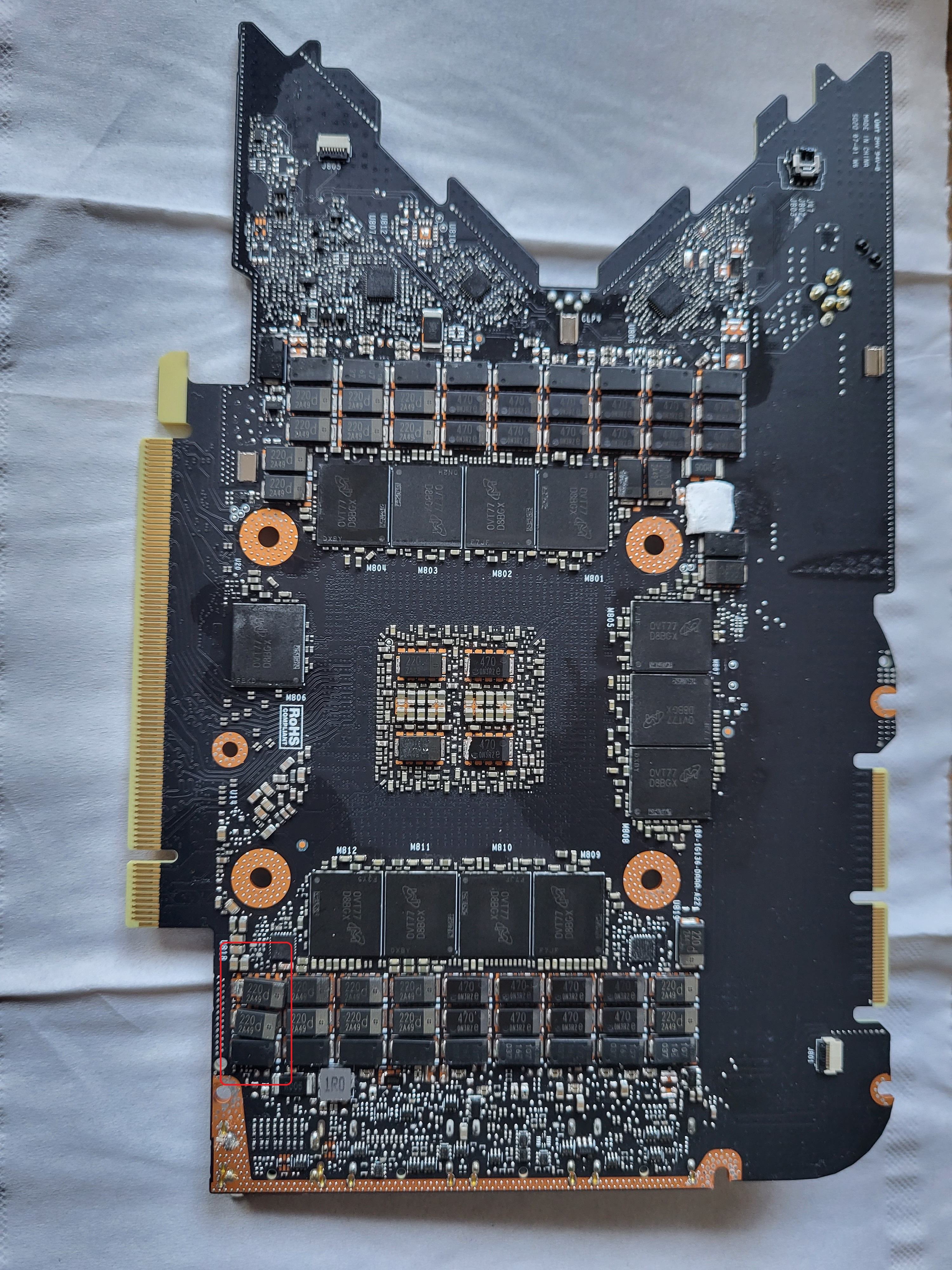

So, ich habe die Grafikkarte mal vom Kühler befreit und natürlich gleich ein paar Chips gefunden die nicht so besonders schön aussehen. :fire::fire::fire: Vermute es sind Mosfets? Die Bezeichnung der Chips "2202a49d" konnte ich nicht finden. Sieht jetzt nicht so aus als sollte es zwangsläufig ein Thema sein, aber gut eben auch nicht...
Dazu wirkt es so als wäre mal Flüssigkeit auf der Karte hier und da gewesen, könnte aber auch von einer Fertigung/Reinigung o.ä. sein. Ich werde halt langsam paranoid.

Die Flecken auf dem PCB könnten z.B. auch von "blutenden" Silikon Wärmeleitpads stammen, die verlieren gerne mal Öl.
Edit: Etwas Lektüre zu dem Thema falls es dich interessiert. :sneaky:
Edit2: Ein Video gibbet auch noch falls du nicht so gerne liest.

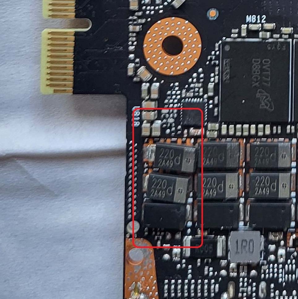

Habt Ihr Euch die Bilder überhaupt angeguckt???
Da sitzen Bauteile komplett schief auf dem PCB! Die können aus meiner Sicht garnicht mehr ordnungsgemäß funktionieren bzw. erzeugen evtl. sogar einen Kurzschluss! Wie kann man dann hier noch locker flockig solche Ratschläge und Sprüche raushauen?
Das Teil gehört zurückgegeben, fertig. Nachher gibts da wirklich einen Defekt und keiner will's gewesen sein. Da gibts nix zu testen. Der Schaden ist optisch bereits sichtbar.
Oder das ist wirklich ganz schlecht verarbeitet. Kann sich gerne mal jemand aus der Elektrotechnik zu äussern. Für mich als Laien sieht das mindestens grob fahrlässig aus wenn nicht beschädigt. Finger weg, meine Meinung.
Ja haben wir alle gesehen. Ich muss es vielleicht anders ausdrücken: Aus psychologischer Sicht hat er alles richtig gemacht und erst mal nachgesehen um schaden von sich abzuwenden und das beste rauszuholen....und ich glaube dem Thread Starter uneingeschränkt!
Aber aus Rechtlicher Sicht war es gelinde gesagt blöd. Denn jetzt wird er egal wie es ausgeht die Karte auf keinen Fall zurück geben können. Er hätte erst mal nur den Fakt prüfen müssen geht oder geht nicht. Man könnte ja auch Laie sein der die Karte einfach nur nutzt.... aber so hat man sich selber aller Möglichkeiten beraubt. Denn jetzt wird er sich immer anhören dürfen "ist ihnen vielleicht ja selber beim auseinander bauen passiert"
Ich hoffe es geht gut aus für ihn
das ändert die sache natürlich. kann man aber auch einfach easy fixen. gibt hier auch genug leute im Forum, die bei sowas helfen können wenn man sie nett fragt.
