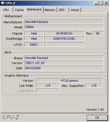

hey kaltblut x)
bitte genauere anleitung :( danke!
hey danke ist wirklich n super programm!
hier ist ein screenshot, dann kannst dus dir mal ansehen (ich bin nämlich nicht gerade der spezialist!!!)
lg =)

Hab das hier gefunden:
http://www.google.de/search?hl=de&q=hewlett+0968h+beepcode&btnG=Suche&meta=
Da sollte der Beepcode entschlüsselt sein.
Netzteil könnte natürlich sein,wenns eine 7800GT ist.
