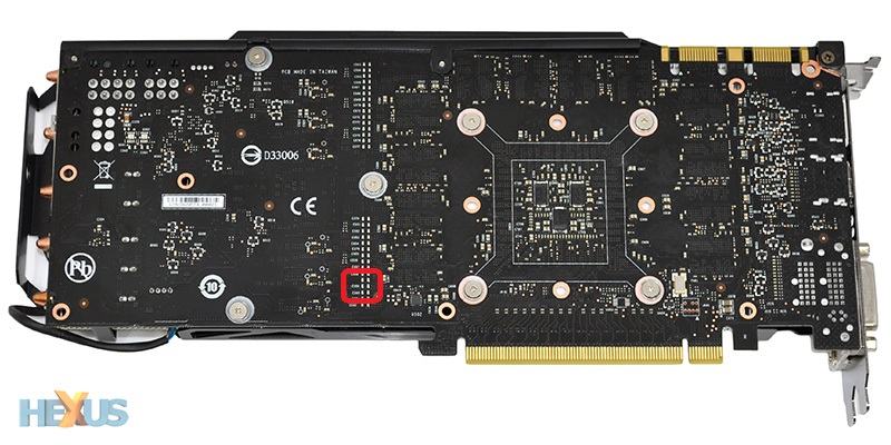

Hi, ist die Karte selbst am PCB hops gegangen?
Vorzueglich an den VRM's ?
Grueße
Eine kleine Reihe dieser Elektrokontakte (roter Kreis) haben sich mit Funkenflug vom PCB gelöst, wie Popcorn sind sie abgehoben und durch mein Gehäuse geflogen. Unmittelbar davor gab es den bereits beschriebenen Knall.
Es waren ca 6 stk die sich gelöst haben. Foto habe ich davon nicht, die Grafikkarte ist längst beim Händler.

Hatte die Karte eigentlich eine Referenz Platine wie auf dem Bild oder Eigendesign von Gigabyte? Wollte mir die Karte nämlich auch zulegen.
