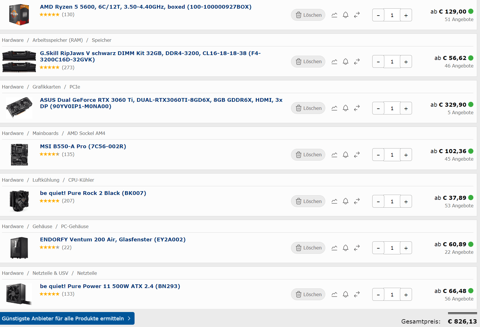

alternativ gibts für ~850€ gibts ein neues system
das alte verkaufst du so wie es ist für ein paar euro dann ist die hardware wenigstens komplett weg und du hast keine einzelteile rumfliegen :)
graka müsste man nochmal schauen ob die duals was taugen.
BL3 hat wie gesagt 1-2 settings die massiv fps fressen. afaik war es der nebel, und noch etwas. das kann nochmal einen schub geben. das ist im CB test nicht mit drin!
Warum ne Dual Fan Karte? Warum nur 3200er Ram, warum keine 5600X, warum ein neues Sys, wenn er sein altes für 500€ auf fast aktuellen Stand bringen kann?
Warum ne Dual Fan Karte? Warum nur 3200er Ram, warum neues Sys, wenn er sein altes für 500 auf fast aktuellen Stand bringen kann?
es ist in dem preisbereich imho völlig egal ob 3200c16 oder 3600c18. wenn er mehr bums will kauf ne dickere cpu.
bzgl dual gpu hab ich was geschrieben.
das neue system wäre gesetz dem falle man müsste mehrere sachen tauschen dann fliegt die hälfte daheim rum welche du nicht mehr verkauft bekommst. da muss man dann bisschen rumrechnen.
wenn er mit den 16gb weitermachen will, die 400w für die angepeilte hardware reichen und ssd sowie board und case taugen ,dann ist ein upgrade natürlich wirtschaftlicher
Es wäre nach meinem Vorschlag nur die 2600 "übrig", welche er hier im MP anbieten kann. Alles andere verwendet er weiter!
