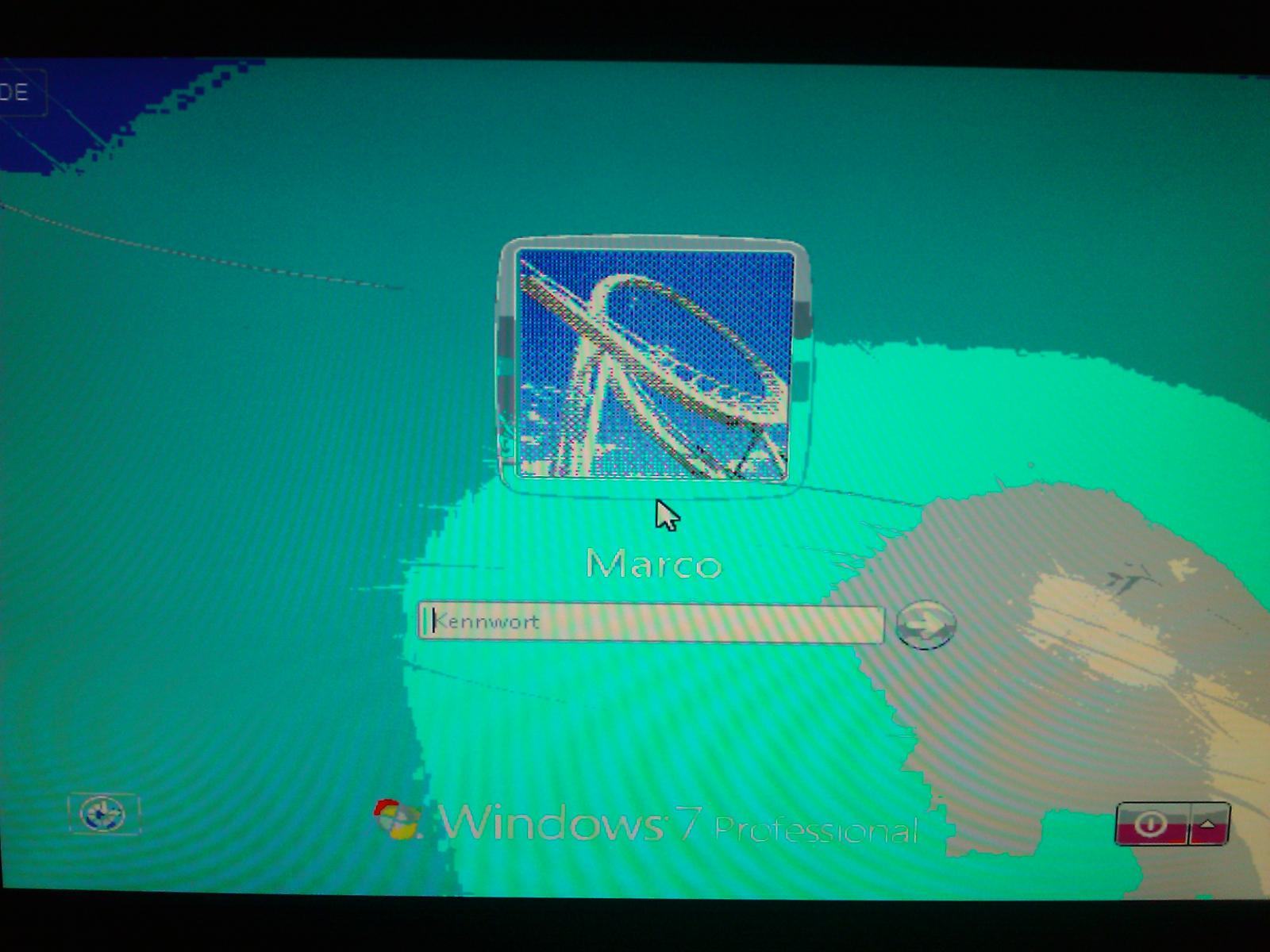

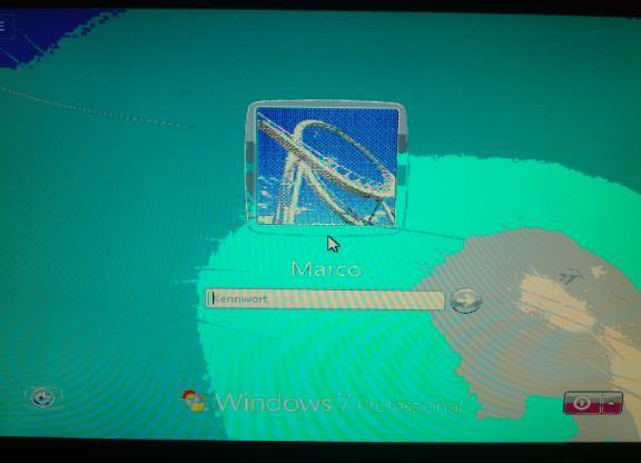

Hatte gestern diese Grafikfehler und nach nem Neustart waren sie wieder wech!Bauteile sind alle NEU ausser die Graka is noch drin geblieben ne GTX 470 !
Was meint ihr Graka hinüber!???Im nächsten post mein System ;-)

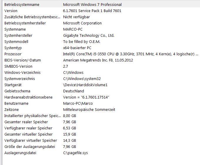

Hier mein System!

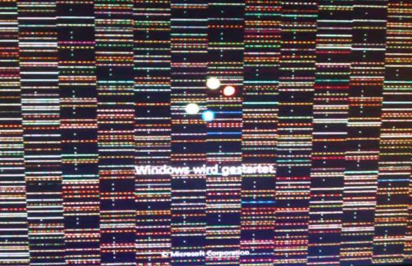

Das dritte bild der Fehler is auch vor dem Bauteil tausch vorgekommen habe mir daraufhin neue geholt(diese nervige Fehlerausschliessverfahren hat ich kein bock drauf!) also KANN es jetzt egtl. NUR noch an der Graka liegen ?

erstmal wilkommen hier im forum!
deine frage wäre wahrscheinlich im grafikkarten unterforen besser aufgehoben gewesen...die
grafikfehler dürften ziemlich sicher durch eine defekte grafikkarte ausgelöst werden! wobei das
letzte bild fast so aussieht, als hätte der monitor einen weg! so bunte artefakte im blid (bild3),
deuten aber fast immer auf defekten grafikspeicher hin!

Möglicherweise adressiert er mal einen defekten Teil des Grafikspeichers und beim nächsten Boot halt nicht. Ist wie bei normalen RAM auch.. der liefert oft auch nur bei einigen, wenigen Anwendungen Bluescreens und läuft sonst einfach weiter.
Vom Backen halte ich nichts, würde an deiner Stelle einfach über eine neue Karte nachdenken.

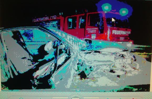

So noch mal zum Grafikfehler schaut euch mal GENAU die Pics an das COD und Batman Pic war noch mit den alten bauteilen und der GTX 470!So gestern bei Battlefield 3 wieder diese quadrat artefakte,pic hab ich leider keins gemacht aber Symptome waren genauso wie die 2 andern pics(Batman,Cod)Game bleibt dann komplett stehn mit nem ekligen ton über de Boxen so ne art drrrrrrrrrrrr... ihr wisst wohl was ich meine(wahrscheinlich normal weil des game steht) !Komme nur mit Taskmanager zum desktop wieder !
Also wenn ihr jetzt mir sagt schmeiss die alte wech,dann hol ich mir die Geforce GTX 670 hab kein lust mehr hier rum zufentern !!!
PS:Net bei Batman an dem doppelten Bild stören das 3D mit Shutterbrille,soll also so sein!;-)

Typische Artefakte einer defekten Karte.. schmeiss die alte weg. ;)
