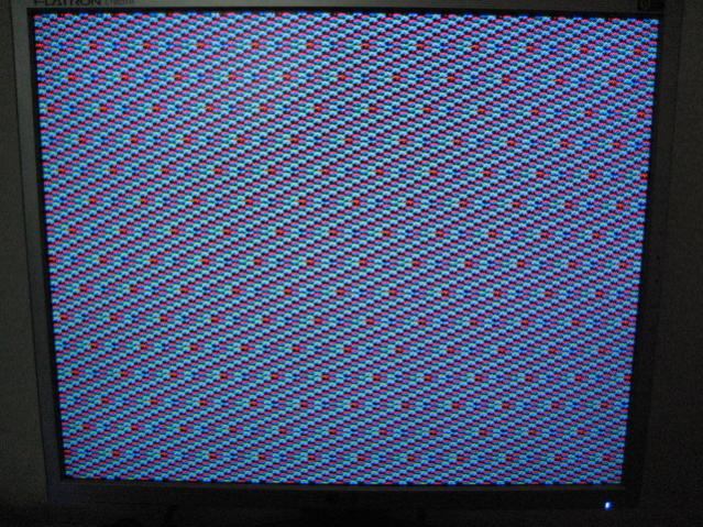

Ich habe eben etwas an meiner grafikkarte rumgespielt. hab sie mit riva turner übertaktet und mit dem atitool überbrüft. erst habe ich die einstelungen genomen 650/1100/1400 keine fehler auch nicht im test.
Danach habe ich die einstelungen versucht 700/1200/1400 auch keine fehler beim test mit atitool.
Jetzt habe ich eben ca. 30 minuten CSS gespielt dan kammen auf einmal dieser fehler auf dem bildschirm.
Das bild ist nicht von mir ich hab es im internet gefunden es ist aber der glaiche fehler der eben mir passiert ist.
habe ich die graka zu viel übertaktet weil sie wird auch extrem warm ich hab noch den standart kühler drauf es handelt sich um eine XFX 260 GTX?

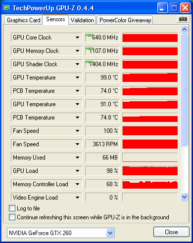

Hier bitte nach ca. 5 Minuten wird sie so warm. Danach brech ich den test ab.

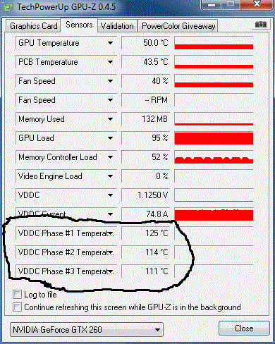

Hallo eben kam der kühler habe ich montiert und die kühlLeistung ist der Hammer temps gehe nicht über 57 beim stresstest mit furmark. nur die spannungskühler Steine und die RAM kühler wollen nicht richtig halten. wen ich mit der Hand dran gehe fallen sie ab ist das normal?
und die temp´s von den spannungen sind die normal im Stress Test?

Und die Temps von den VDDC Phase 1-2.-3 sind schon etwas zu hoch
das liegt bestimmt daran weil du die Spannungswandler Kühler nicht drauf getan hast.

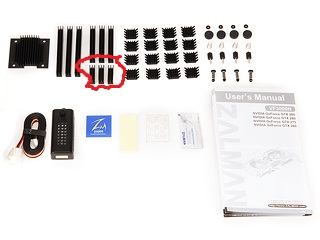

Spannungswandler Kühler habe ich auch Montiert. Aber die Chip´s sind etwas zu groß auf der graka plantine sind hinterniese gibt es die nicht in kleiner forum? oder sind die alle so lang wie bei zalman. Bei mir haben nur die drauf gepasst die anderen sind ja zu groß aber die ich drauf gepackt habe waren eigetlich auch zu groß gibt es die nicht in einer kleineren form.

wenn die Kühler nicht passen musst du sie einwenig bearbeiten mit Dremel oder Puksäge, wenn sie nicht komplett aufliegen sind sie praktisch sinnlos und kühlen eben nicht. Wenn die Tapes nicht halten kauf dir Wärmeleitkleber und kleb die Ramkühler damit an.
