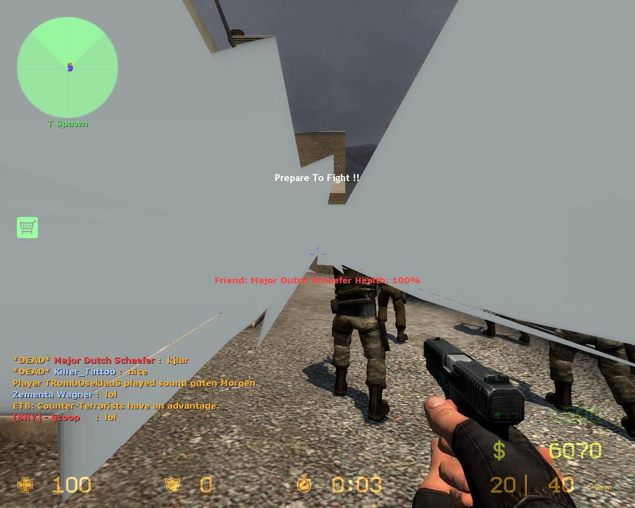

Hallo werte Herren,
Ich erhoffe mir einen Rat, der folgendes zu erklären versucht.
Ich bin jetzt schon sehr lange auf der Suche einer Ursache, deswegen
verzeiht mir bitte meinen Sarkasmus.
Folgende Karte + Sys:
ASUS V9999 GT 256MB (6800GT) "AGP <-- juhu!!1"
MSI K8N Neo2 Platinum
2x 512 MB DDR takeMS CL2.5 RAM
Folgendes probiert:
Grafikkartentreiber (Mehrere Forceware Versionen installiert und getestet)
nForce Treiber gibt es nur den 5.11'er als aktuellsten für AGP Systeme
Das System neu aufgesetzt
Vielleicht hat jemand ja schon derartige Fehler gesehen.
Ich gehe mal schlicht und ergreifend von einem Hardwaredefekt aus.
Um Antworten aber auch um Anteilnahme wäre ich euch sehr dankbar...
in Trauer und Wehmut
Ein Opfer
hier im forum haben schon viele diese fehler gesehen^^
das kann folgende ursachen haben:
-zu starke übertaktung
-graka wird zu heiss
sorge mal für eine bessere belüftung und entferne den staub aus dem grakakühler.
Druckluft bewirkt wunder
- die graka kann natürlich auch kaputt sein
Entschuldige, ich muss dabei hinzufügen, dass ich die Lüfter komplett alle entstaubt habe und die Grafikkarte nicht übertaktet ist.
Allerdings: zeigt mir der Rivatuner einen Core Clock von 372MHz (standard: 350Mhz) und einen Memory Clock von 1071MHz statt 1000MHz -> nach aktivem 3D Modus an.
Diese erhöhten Taktraten schrauben sich allerdings im 2D Modus nicht wieder auf ihren Standardtakt zurück, nein das passiert erst nach einem Reboot.
Tut mir leid, aber ich bin überfragt... ich weiß nicht woran das liegen könnte, genausowenig die Maßnahmen dagegen.
Dabei muss ich hinzufügen, dass sich diese Bildfehler soweit ich das erfassen kann, ausnahmslos bei DirectX 9 Anwendungen "einschleichen" und erst nach einer Zeit auftauchen, was allerdings wiederum für ein Hitzeproblem spricht.

Hi, passiert dir der Fehler nur im CSS oder auch in anderen Spielen?
Solch einen Fehler hatte ich mal in Need For Speed Most Wanted, da lags an den Temps (hab auch ne 6800GT AGP). Hast du noch den original Kühler drauf?
Ich würde dir empfehlen bau dir nen Arctic Silencer drauf und lass die Temp- anzeige im hintergrund laufen und überprüf immer mal im Spiel wie hoch sie gehn!
Kann jedoch auch an dem Speicher auf der Graka liegen!
Hab gehört man kann auch das ATI-Tool über ne Geforce bügeln, damit könnntest du dann mal nach Artifakten suchen.
MfG Muh2k2
Also die Grafikfehler tauchen auch in unterschiedlicher Form in anderen Spielen auf.
Ein Original Kühler sitzt drauf und mir ist zusätzlich aufgefallen, dass die Karte doch nach wie vor mit 372/1071MHz standardmäßig taktet, also nicht nach einem Reboot sich die Taktfrequenz normalisiert.
Was sind denn die Temperatur-Grenzen einer 6800GT mit 256MB und wenn ich mir beispielsweise einen Zalman VF700 kaufe, ob der auch wirklich draufpasst, denn ich habe noch die ASUS V9999GT mit silbernem Kühler und da passt (nach dem was ich gehört habe) beispielsweise kein NV Silencer 5 drauf.
Gruß Kai

Vielen Dank John_Q, dass ist schon einmal ein Ansatz.
Also nach 5min CSS geht es in der Ambient Temperature auf 60° und in der Core Temperature auf 56°
Bei längerem Spielen kratze ich die 70° Ambient Temperature.
Die besagten Grafikfehler tauchen nach wie vor auf (vllt. auch etwas später, kann aber auch Einbildung sein)

also das ist eindeutig der speicher deiner karte da diese formen von fehler meistens vom speicher verursacht werden
aber es gab schon das der core schuld war aber nicht all zu oft (bei diesen formen).
schalte mal dein teriber per coolbits frei
und takte mal den speicher runter !
wegen deiner ambietent temp würde ich dir vorschlagen es mal mit einem langsam drehenden 120 er lüfter versuchen
