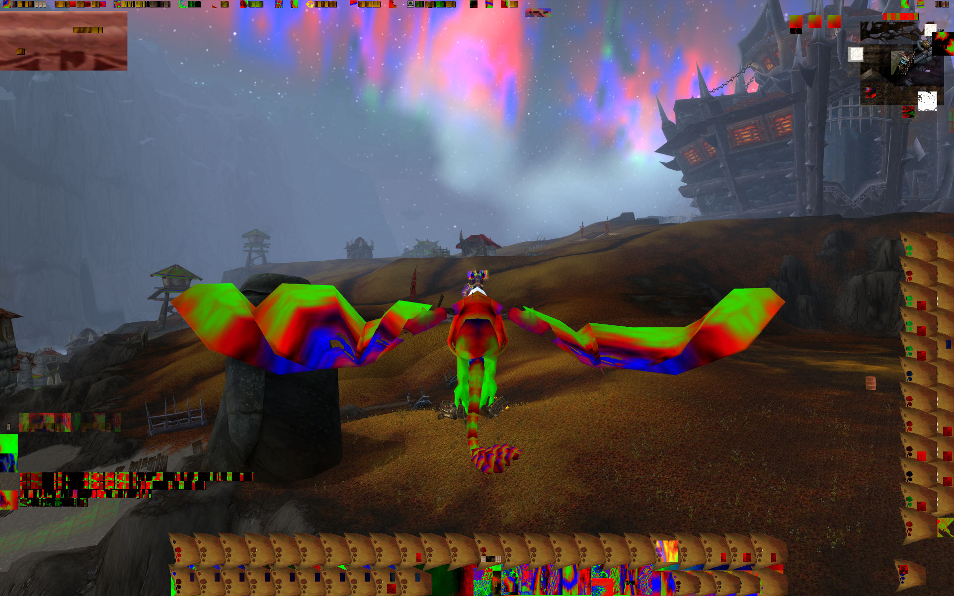

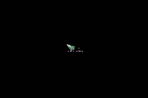

Prinzipiell funktioniert die Karte auch, aber manchmal (so alle Paar Stunden/Tage) kommt für einige Sekunden ein Standbild im Spiel. Das Standbild kommt absolut zufällig und ich habe noch keinen Zusammenhang mit irgendwelche Aktionen im Spiel feststellen können.
Wenn das Standbild vorbei ist, dann zeigen sich fast immer irgendwelche Texturfehler im Spiel, meistens auch im Kombination mit einem Flackern einiger Texturen. Manchmal passiert es auch ohne Standbild.
Das schaut dann z.B. so aus:

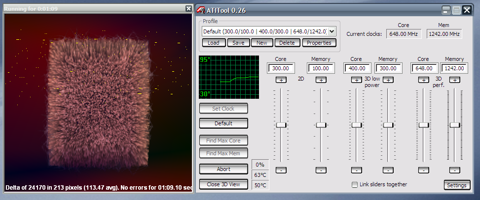

Ich habe dann die Karte auch in meinem anderen Rechner getestet, und auch da macht sie das. Daraufhin habe ich so ziemlich jedes Testprogramm, das ich finden konnte, ausprobiert, in der Hoffnung den Fehler irgendwie reproduzieren zu können (3dMark, furmark, Attitool, unigine).
Das einzige was ich an Fehler produzieren konnte, waren kurze Störpixel im Atitool. Aber die verschwanden nach ein paar Sekunden wieder.

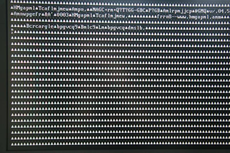

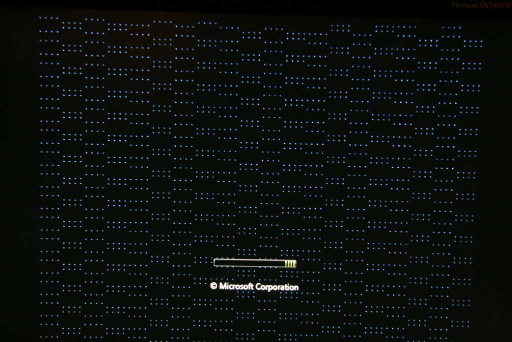

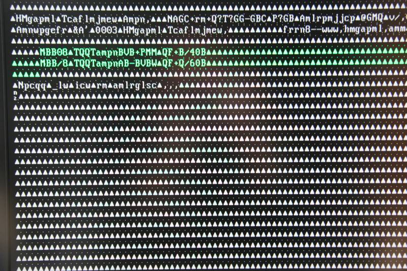

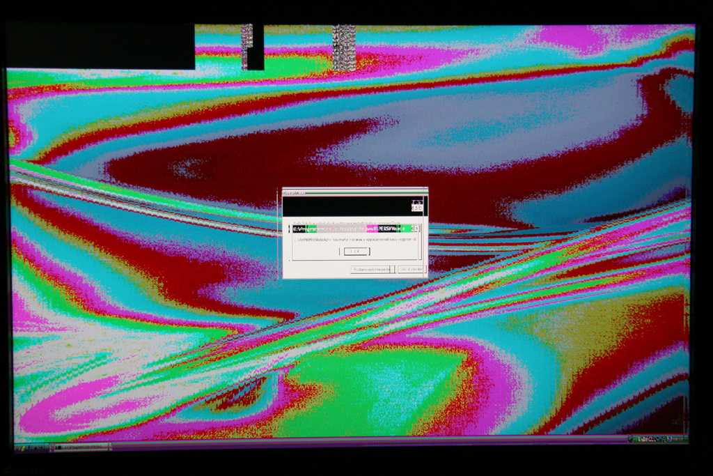

Mein Händler meinte, er könne die Karte schon einschicken, aber wenn der Fehler nicht festgestellt werden würde, dann käme die wieder zurück. Ich habe dann erst mal abgewartet. Nach ein paar Wochen hatte die Karte dann einen deutlichen Defekt. Schon mein Booten sah man folgendes Bild (getestet auf beiden Rechnern):

Als ich die Karte dann eingebaut habe, zeigte sie gleich wieder diese grünen Sonderzeichen beim Booten und beim 2. Booten ging sie dann. Nach ein paar Minuten im 3dMark kamen jedoch Grafikfehler.

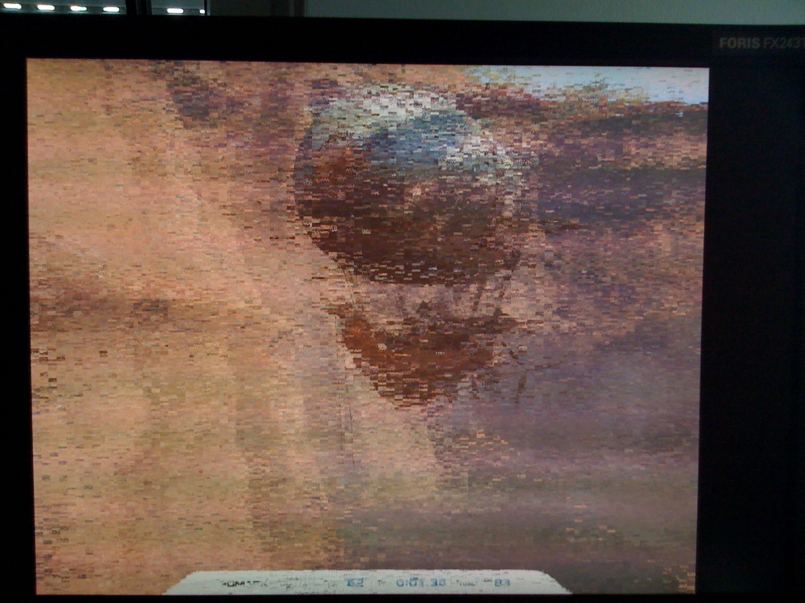

Sie macht aber immer noch diese anfangs beschriebenen Standbilder mit Texturfehler. Der erste Screenshot ist einer vom aktuellen Stand der Karte.

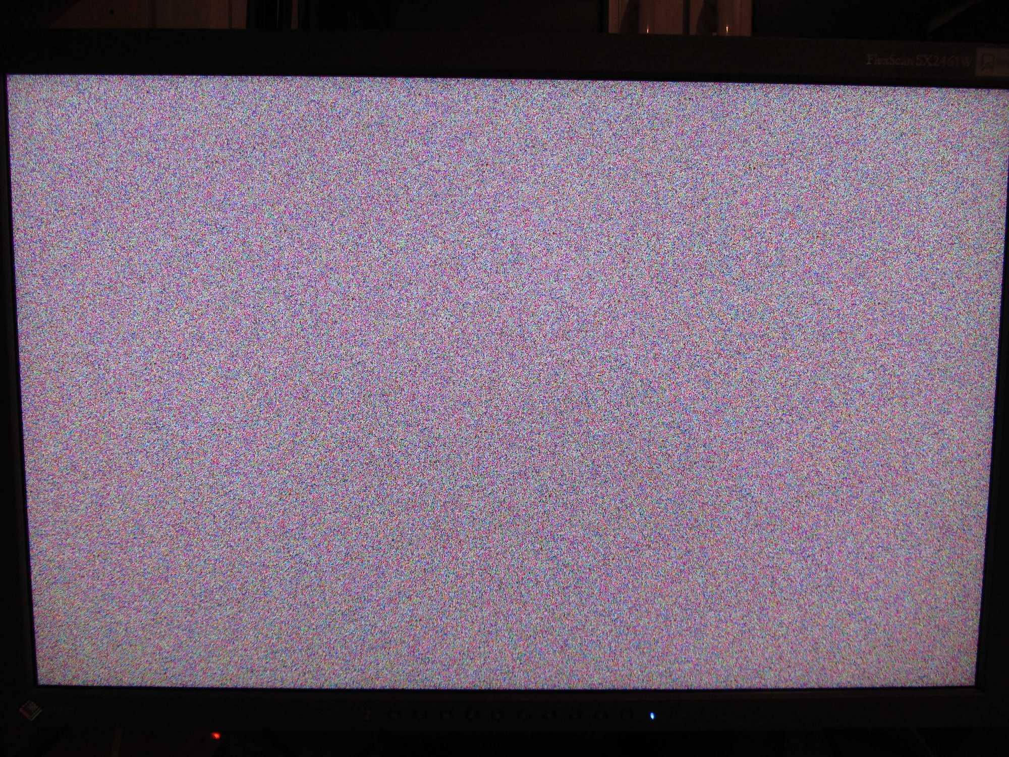

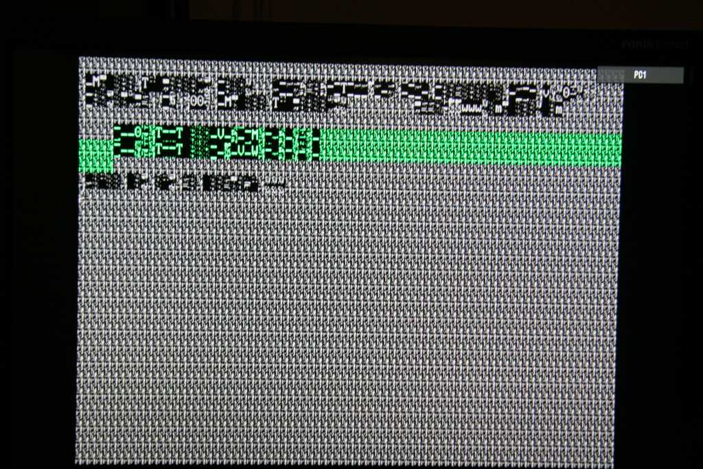

Am 2. Tag hat sie jedoch gleich beim Booten Grafikfehler gezeigt und dann auf beiden Monitoren nur buntes Rauschen. Die Karte hat also wohl schon eine Macke.
Nach einem Reset ging's dann wieder.

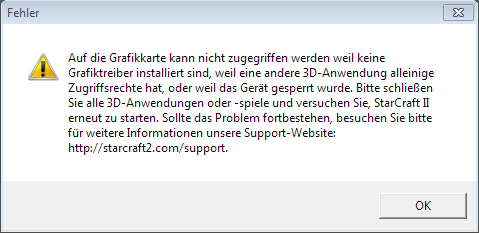

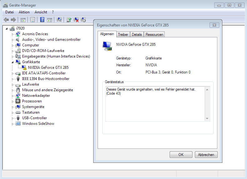

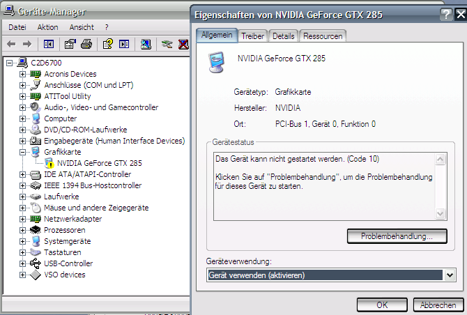

Als ich heute den Rechner startete, stellte ich fest, dass der 2. Monitor plötzlich kein Bild mehr anzeigte. Im Gerätemanager wurde ein Fehler angezeigt.
Starcraft startete nicht mal.
und auch im anderen Rechner funktionierte die Karte nicht.
Beim Booten zeigen sich auch wieder seltsame Sonderzeichen (auf beiden Rechnern)
Die Karte funktioniert also jetzt gar nicht mehr. Ich weiß natürlich nicht, ob das so bleibt. Jedenfalls werde ich die Karte jetzt wieder über meinen Händler zu ASUS schicken lassen - zum 4. Mal - und ich hoffe, dass ASUS sich genug Mühe gibt, den Fehler auch zu finden und die Karte endlich auszutauschen. Ich kann nicht verstehen, warum ein Hersteller, dem etwas an seinem guten Ruf liegt, einem Kunden der glaubhaft nachweisen kann, dass die Karte Probleme macht, immer wieder die gleiche Karte zurück schickt, anstatt sie einfach auszutauschen. Dass kann sich doch gar nicht lohnen einen Techniker evtl. Stunden lang testen und reparieren zu lassen. Ich hoffe auch wirklich, der ASUS Techniker der die Karte bekommt, liest diesen Beitrag. Ich werde der Karte einen Hinweis beilegen.
