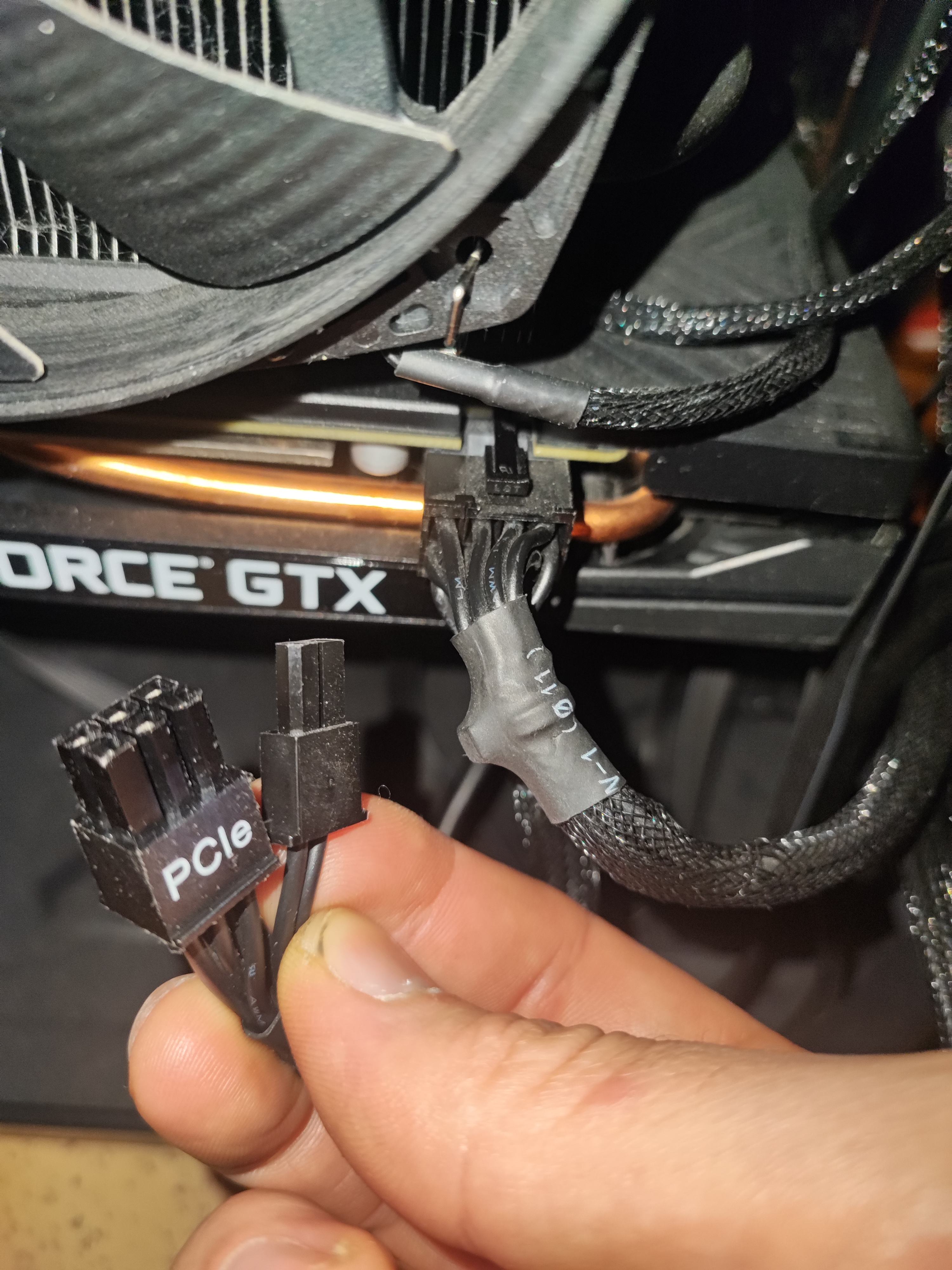

Moin ich habe ein Problem mit den Steckern, die aus dem NT für die GPU führen.
Das Problem:
Ich habe mir eine RTX 3070 gekauft und möchte diese einbauen. Die GPU hat jeweils ein 6+2 und ein 6 Stecker Anschluß und aus meinen NT führt ein Kabel mit jeweils zwei 6+2 Steckern. Einer davon ist zurzeit in meiner GTX 1660 Super angeschlossen.
Die Frage:
Kann ich in die RTX 3070 einmal den 6+2 Stecker und einemal nur 6 Stecker aus dem anderen 6+2 Stecker einbauen? Damit wären 2 Stecker nicht angeschlossen. Geht das oder mach ich auf diese Weise irgendwas kaputt?
Ich habe leider keine Ahnung von solchen Dingen und wäre euch sehr dankbar wenn ihr mir helfen könntet!
so ist es korrekt
Genau für solche Situationen ist der Stecker ja gedacht:) die 2 Pins die nicht angeschlossen werden, sind sowieso "nur" Masse btw.
