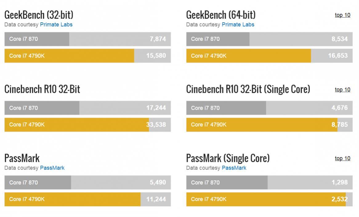

Zumindest in synth. Benchmarks ists schon ein Unterschied.. Die Frametimes sollten auch besser sein, mit einem aktuellen Prozessor. Ob der TE das aber in der Praxis merkt..
Erst mal Grafikkarte wechseln und gucken wies läuft..
