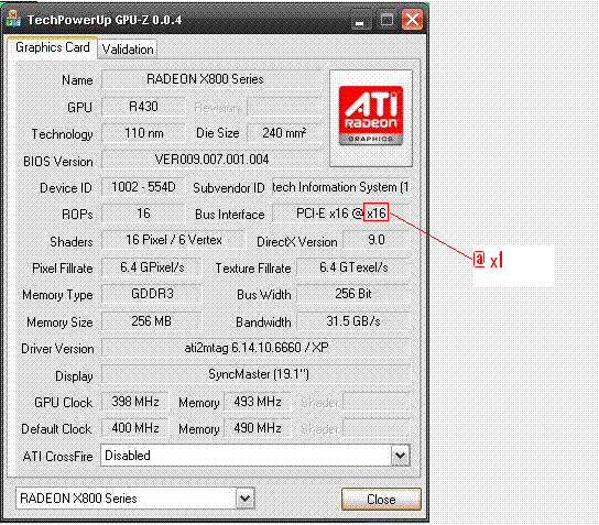

Hi leute ich hoffe ihr könnt mir bei meinem Problem irgendwie helfen und zwar hab ich glaub ich nen Problem mit der PCIe schnittstelle. Diese wird ganz komisch bei mir angezeigt. Ich hab mir ne 48701gb gekauft und am Anfang glaub ich das da @ x16 in Gpu-z stand aber als ick gestern nachschaute stand @ x1 :confused: kann das überhaupt stimmen? Ick meine ist es überhaupt möglich das die Karte jetzt nur noch über x1 läuft? :confused:
Ich bin leider auf Arbeit deshalb konnte ich keinen eigenen screenshot machen und habe einfach eine der hier geposteten Grafiken übernommen nur um euch zu zeigen wat ick meine.
Ick hoffe jemand von euch kann mir da weiterhelfen!

Welche Hardware ist bei dir verbaut? Welches Board? Übertaktet?
Ich hab noch nix übertaktet aber ich glaub das dieses Automatische c1e von intel an ist weil die CPU nicht dauerhaft 2,80 hat sondern auch bissl mehr

dreh mal den PCIe Takt auf 105MHz, dann solltest du wieder 16x haben... da gibts/gabs mal Bugs.

Meinste es könnte wirklich an dem PCIe Takt liegen? Ich habe an dem nix geändert und ich bin mir sicher das ick nach dem Einbau der Graka bei GPU-Z @x16 gesehen habe. Was ich glaube verändert zu haben war im BIOS Primary Graphic device von PCI auf PCIe aber das habe ick wieder geändert aber ohne Veränderung bei GPU-Z
Ick werde heute nochmal nach der Arbeit mein Glück versuchen.
Kann das mit dem PCIe Takt im BIOS eigentlich die Graka denn beschädigen?
Ich hab das Problem gelöst bzw. es hat sich selbst gelöst als ick von der Arbeit wieder kam sah ich bei gpu-z wieder @ x16 Ich bin aber sicher vorher @x1 gelesen zu haben weil ich ihn am Abend davor 2mal neugestartet hab und 2mal das x1 sah :hmm: Vielleicht war es nur nen Anzeigefehler von GPU-z oder was weiß ich was es war. Ich bin zufrieden das da wieder @x16 steht:d
