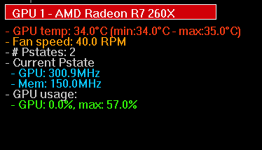

Hab mir dann mal Furmark runtergeholt, da gibts ja diesen GPU-Shark. Hier mal ein Bild:
Oft wechselt die GPU Auslastung im Sekundentakt zwischen 0%, 20-70% und 99%, und das während ich im Desktop rumgammel und nichts im Hintergrund läuft! Und noch ne Frage, was bedeutet dieses "GPU: 300 MHz und Mem: 150 MHz"?
Da stimmt doch was nicht! amk :motz:

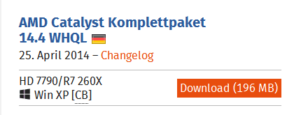

DDU hab ich gemacht, aber das mit dem CCC 14.4 klappt nicht so ganz.
Der einzige Ort wo ich den gefunden hab ich hier AMD Catalyst Komplettpaket Download - ComputerBase

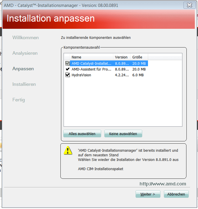

CCC.PNG, da steht aber was von Windows XP (hab Win7), und der Installationsmanager beinhaltet nur das hier CCC2.PNG, und auch nach der Installation hab ich keinen Treiber für meine Radeon drauf. Was tun?
Goggle mal
14-4-win7-win8-win8.1-64-dd-ccc-whql
techpowerup hat den File size: 281.7 MB

"GPU: 300 MHz und Mem: 150 MHz" ist der Takt im idle mode ohne Last ;)
