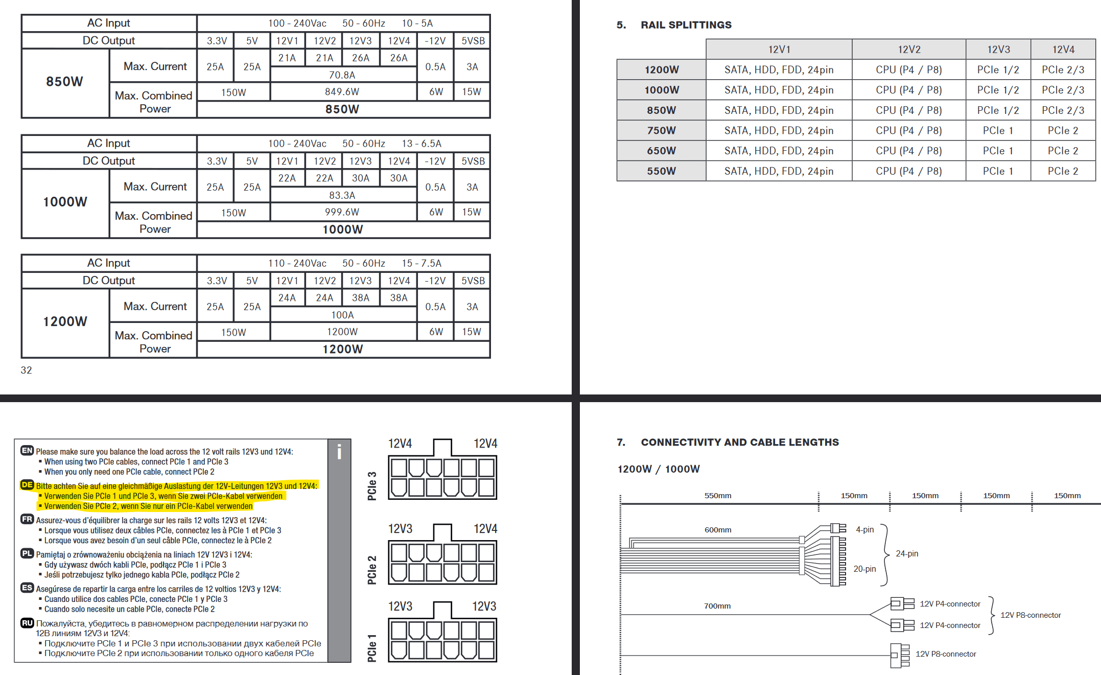

Hello. Ist das Straigt Power 11 1000W Platinum, richtig? Dann ists auf Seite 33/34 im Handbuch erklärt, wie du mit Rail Splitting (Lastverteilung) am besten anschließt.
Ein PCIe-Kabel: Anschluss PCIe 2 (reicht in deinem Fall mit 3x 8-Pin aber ja nicht, richtig?)
Zwei
PCIe-Kabel (einmal beide 8-Pin eines Kabels und einmal nur ein 8-Pin des anderen Kabels in deine Karte): PCIe 1 + PCIe 3
