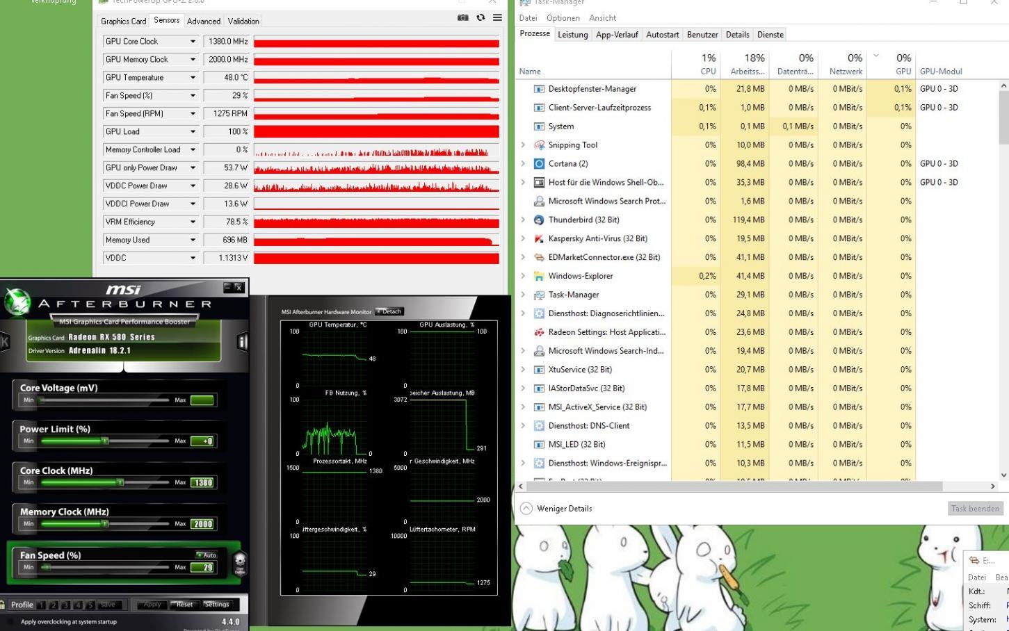

Mir ist heute aufgefallen das meine RX 580 sinnloss auf Vollast hängen bleibt, auch wen sie eigentlich nix zu tun hat.
Beispiel:

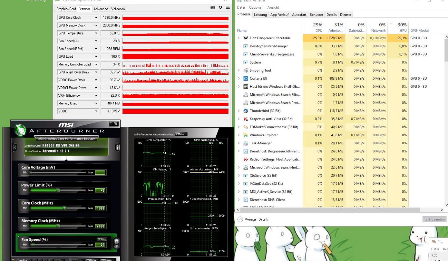

Elite Dangerous läuft, braucht eigentlich nur knapp 30% GPU Leistung. Die Karte ist aber auf max GPU Takt und Vollast.
Game beendet. Der Grafilspeicher wird auch freigegeben. Die GPU bleibt auf max Takt und Last.

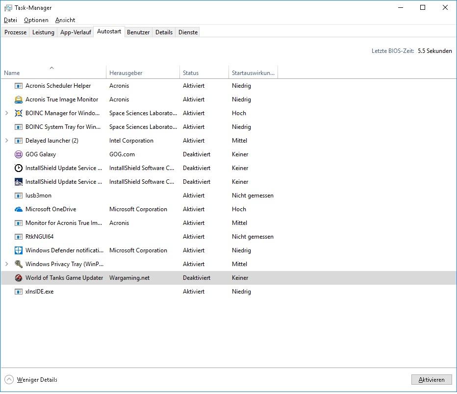

Was laufen den für Programme im Hintergrund Autostart?

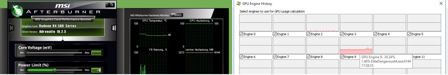

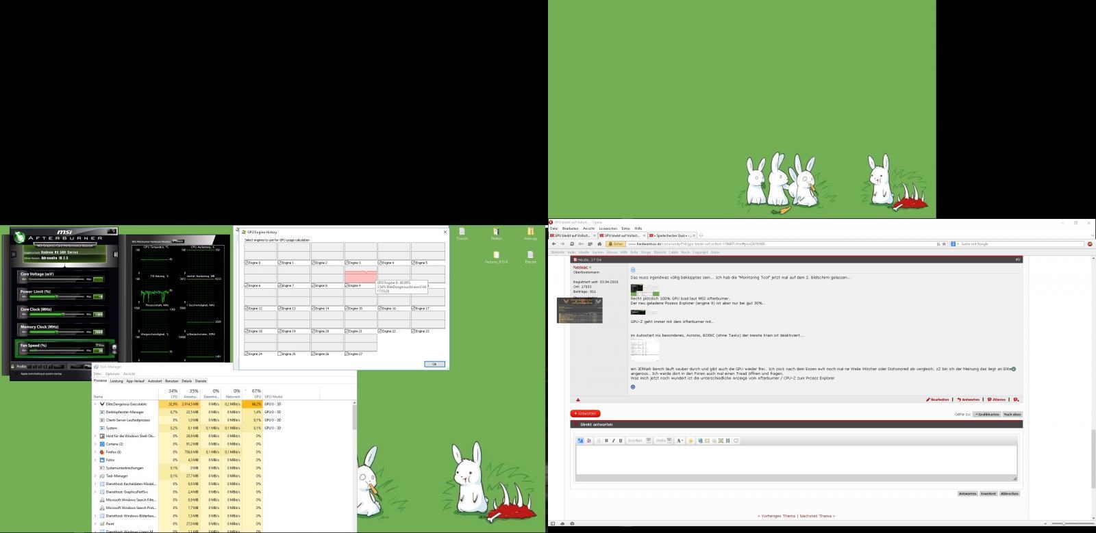

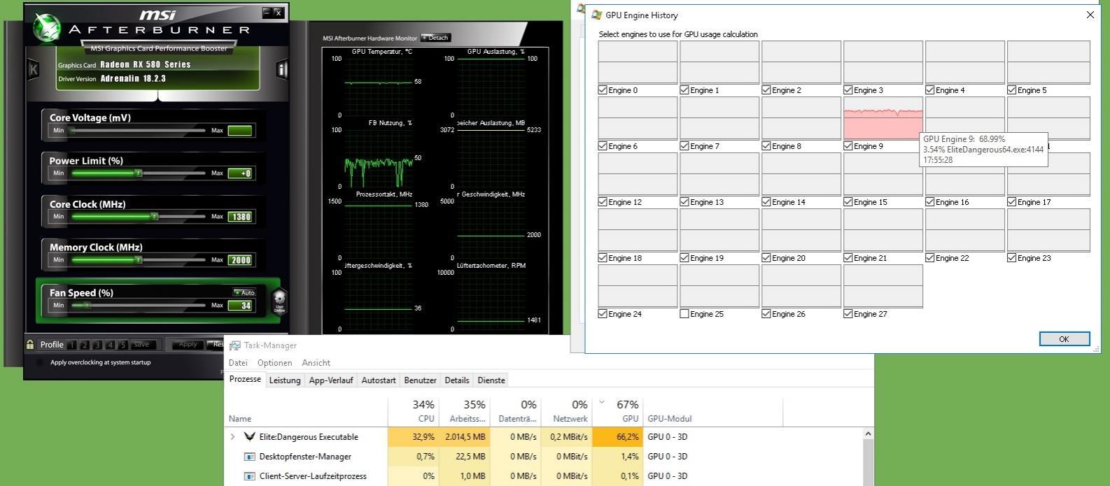

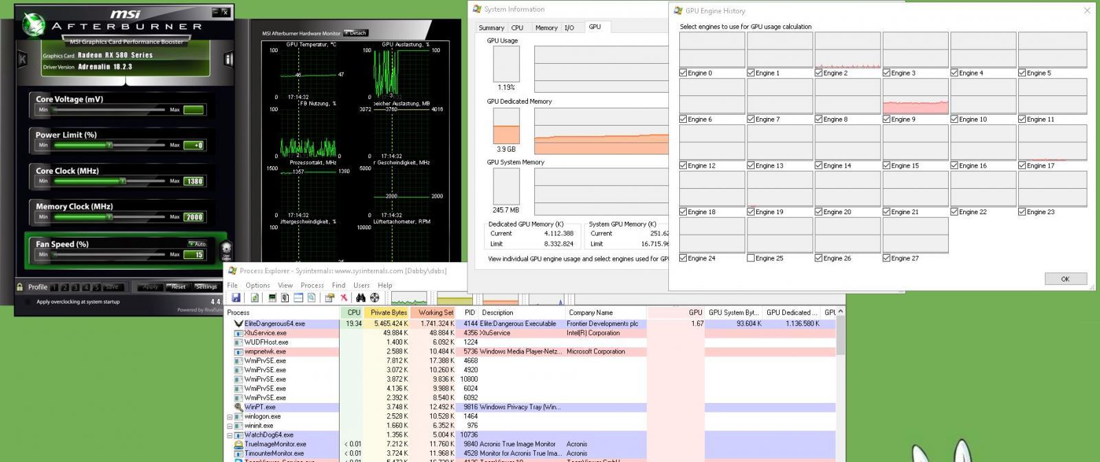

Das muss irgendwas völlig beklopptes sein... Ich hab die "Monitoring Tool" jetzt mal auf dem 2. Bildschirm gelassen...
Recht plötzlich 100% GPU load laut MSI Afterburner.

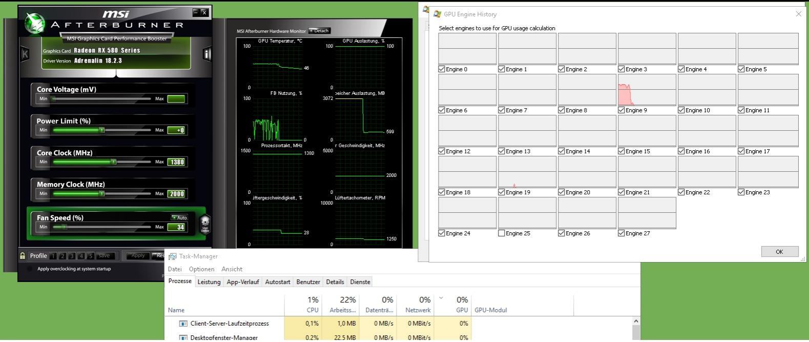

Der neu geladene Pozess Explorer (engine 9) ist aber nur bei gut 30%..
GPU-Z geht immer mit dem Afterburner mit..
im Autostart nix besonderes, Acronis, BOINC (ohne Tasks) der meiste Kram ist deaktiviert...
ein 3DMark Bench läuft sauber durch und gibt auch die GPU wieder frei.. Ich zock nach dem Essen evlt noch mal ne Weile Witcher oder Dishonored als vergleich. zZ bin ich der Meinung das liegt an Elite:Dangerous.. Ich werde dort in den Foren auch mal einen Tread öffnen und fragen.
Was mich jetzt noch wundert ist die unterschiedliche Anzeige vom Afterburner / CPU-Z zum Prcess Explorer
Edit: wichtigste Screens vergessen:

Jetzt würde mich aber noch interessieren warum die Tools so komisch reagieren.
MSI-Afterburner + GPU-Z sehen 100% Last.
Der Taskmanager und Process Explorer sehen nix :(

Es ist weg. Mich verwirrt nur die Lösung etwas, da 2 von 4 Tools keine Last gesehen haben und gerade der Process Explorer ja normalerweise bis zur exe oder dll anzeigt wer da Last verbrät.. aber da war nix.
