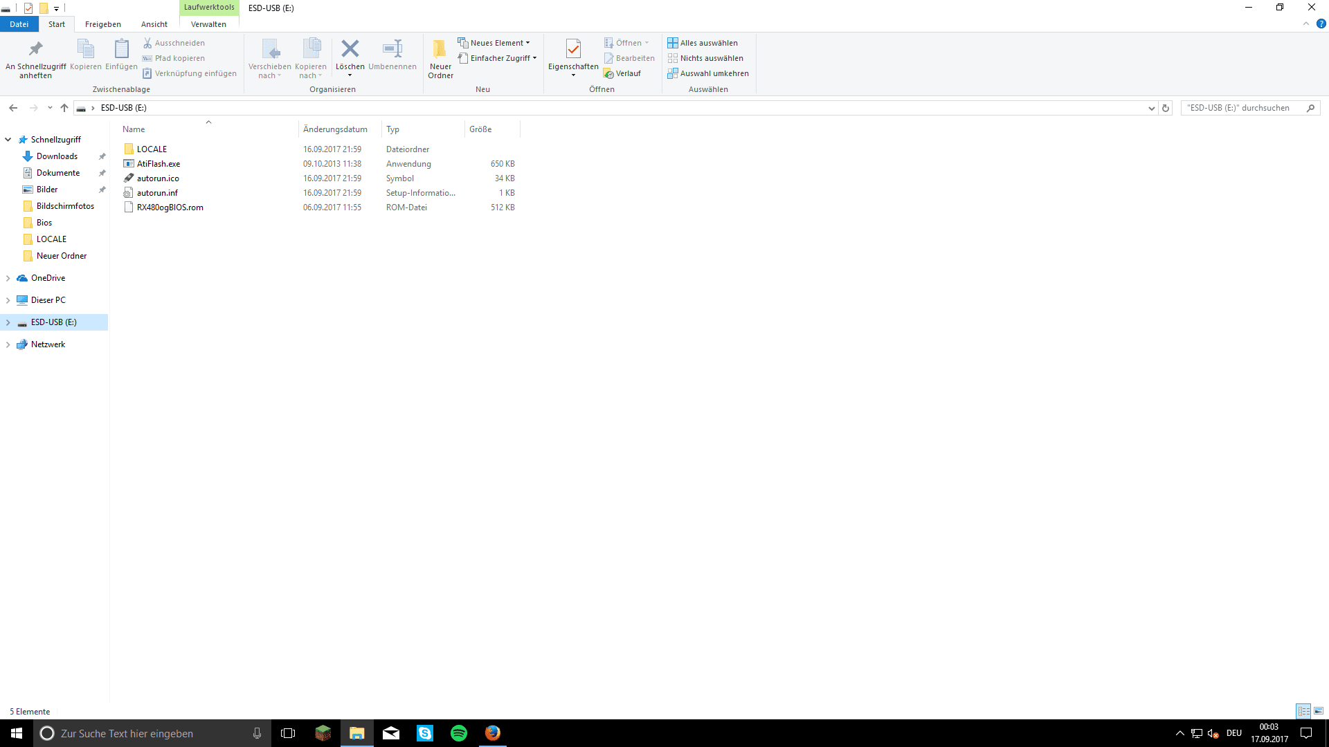

ich habe jetzt zuerst im Bios die IntelGPU aktiviert und habe von ihr gebootet. Windows ist gestartet die RX480 hat kurz aufgesurt und der Bildschirm wurde schwarz.
Dann habe ich die IntelGPU wieder deaktiviert und habe den abgesicherten Modus gestartet und habe dort einen DOS-USB Stick ertsellt (Anleitung ist super Danke) und bin von den gestartet.
Dort ist jedoch beim Befehl "atiflash -ai" der Fehler aufgetreten "Adapter nicht gefunden" was doch soviel heißt wie, dass er die GPU nicht finden kann oder ? (Takmanager findet sie jedoch)
Habe dann einfach versucht auf Adapter/GPU 0 zu flashen aber dann kam die Fehlermeldung, dass das angegebene Bios nicht gefunden werden kann obwohl ich mich nicht verschrieben habe.
Was habe ich falsch gemacht ? (bin nach der Anleitung vorgegangen)
Habe ich AtiFlash und das bios Falsch abgelegt ? (FreeDOS habe ich mit Rufus erstellt)

Warum deaktivierst du die Intel GPU wieder?
Risdyk hat doch schon geschrieben was Du machen sollst.
Da wenn ich uber die onboard GPU boote imer noch ein Blackscreen kommt wenn Windows startet.
Und wenn ich die GPU ausbaue findet ATIFlash keine Ati_GPU ist ja auch logisch.
Also denke ich, dass ich nur mit einen DOS-Stick Flashen kann, da dieser aber nicht geht weiß ich auch nicht weiter. (hab ich was beim DOS-Stick falsch gemacht ?)
deinstalliere alle grafikkarten treiber und starte von der onboard und flashe dann in windows
Oh vielen Dank du hast mein Leben gerettet :)
Konnte Windows dann über die Intel-GPU starten und die RX480 neu flashen alles wieder im Lot, Danke noch mal.
