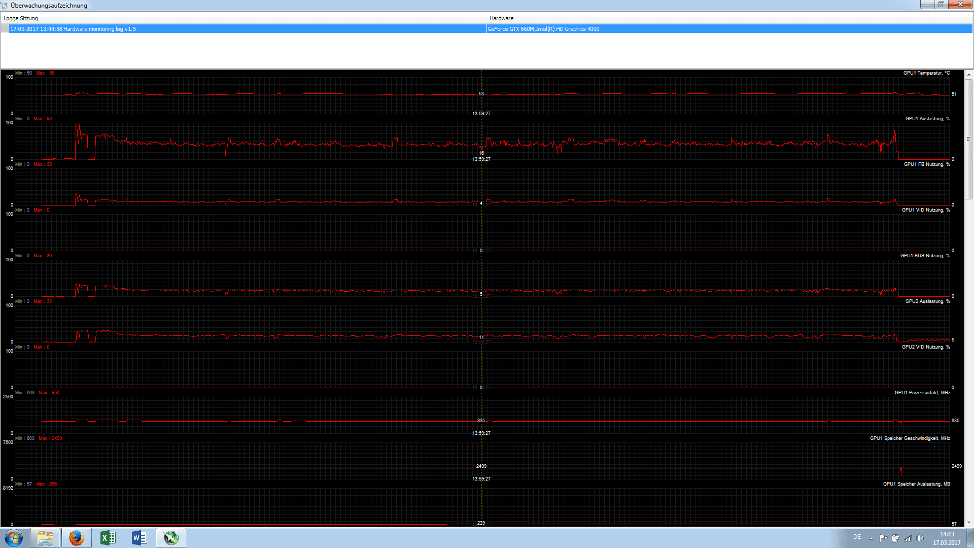

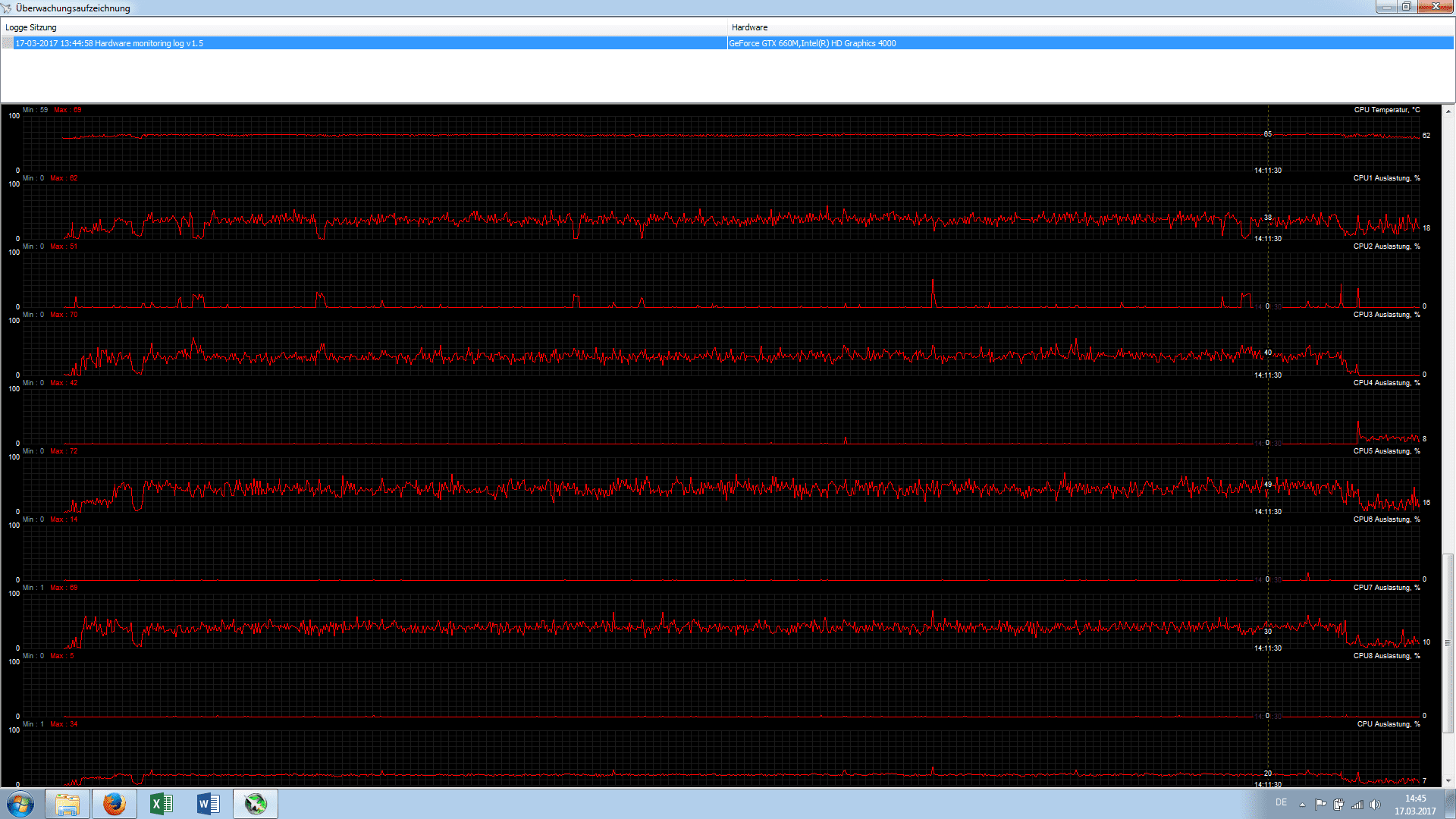

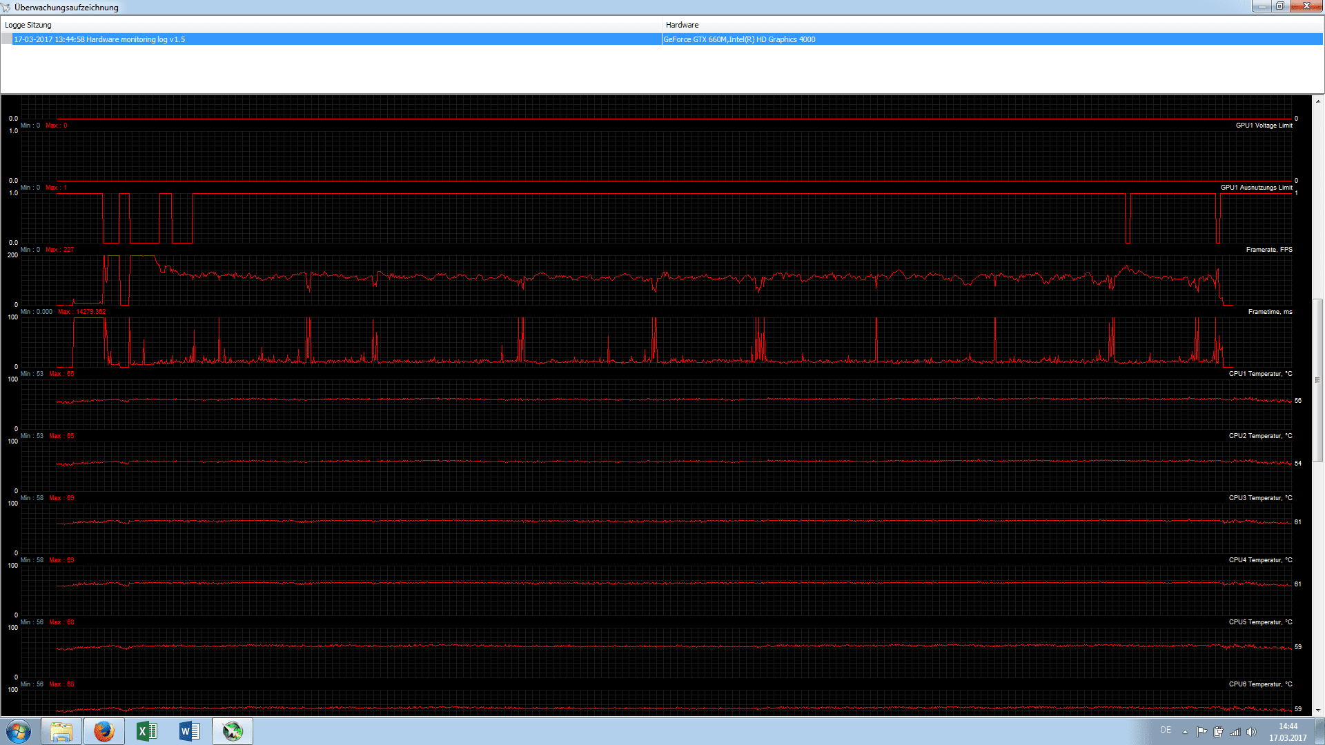

habe Probleme beim spielen von League of Legends.. Bei MSI Afterburner ist mir aufgefallen, dass die GPU Auslastung teilweise auf unter 20 % fällt und dann die FPS sinken, sodass das Spiel anfängt zu ruckeln.
Hättet ihr vielleicht ein Tipp wie man das lösen könnte ? Hatte mal hier gelesen, dass es geholfen hat einige von den CPU Kernen auszustellen, da mein Intel i7 eine zu geringe Geschwindigkeit hat mit seinen jeweils 2,3 GHZ... Die Temperaturen alle Kerne und der GPU scheint ok zu sein...
Habe euch mal die Afterburner Datei angehängt..
Wäre wirklich dankbar für Hilfe

cpu limit.
die gpu wird gebremst, deswegen geht die last runter.
welche hardware ist verbaut?.....
auf welcher auflösung wird gespielt?
fps limiter drin? welche gpu hast du denn dass die bei über 50% load fährt in lol?

Nutze das OSD von MSI Afterburner während du spielst und schaue ob bei massiven drops die CPU limitiert.

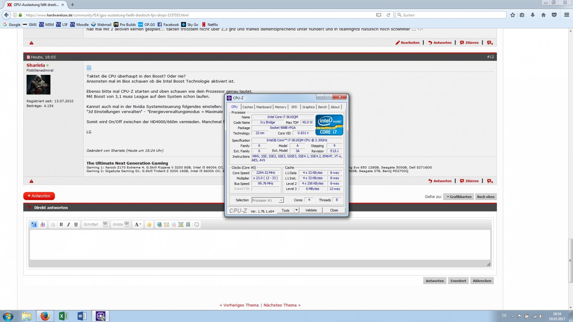

Taktet die CPU überhaupt in den Boost? Oder nie?
Ansonsten mal im Bios schauen ob die Intel Boost Technologie aktiviert ist.
Ebenso bitte mal CPU-Z starten und oben schauen wie dein Prozessor genau lautet.
Mit Boost von 3,1 muss League auf dem System schon laufen.
Die CPU ist irgendwie nie im Boost Modus... Leider sind auch keine Einstellungen dazu im Bios zu finden (Version 1.00.05) also ziemlich alt :/

Du hast aber auch schon mal drauf geachtet während die CPU unter Last ist oder?
Wenn da wirklich nichts in den Boost geht, liegt hier der Hund begraben? Hmm.

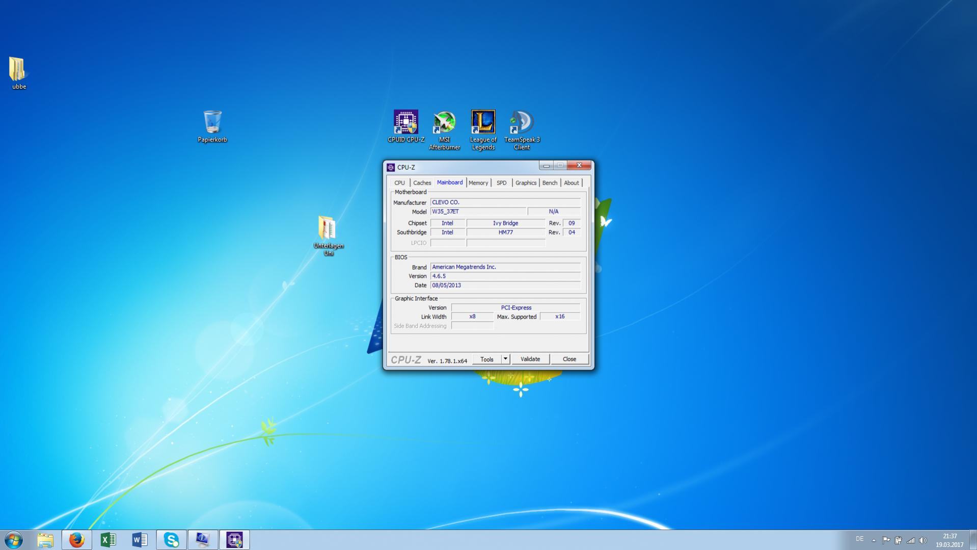

könnt ihr mir vielleicht n Link für aktuelles Bios geben? Das Bios was ich gerade installiert habe ist auch noch von 2014... Was anderes habe ich nicht auf der HP von Schenker gesehen

1.jpg hier für bios.. hab angst da was falsches drüber zu installieren
