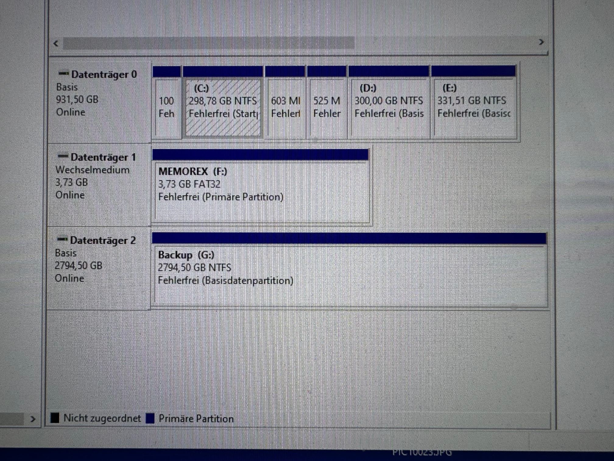

Ich habe eine 3 TB geschenkt bekommen.
Die lief in einem Backup Server.
Habe die Platte über einen Festplattenadapter - USB 3 angeschlossen.
Der Adapter ermöglicht das anschließen verschiedener Festplatten.
Habe GPT eingerichtet und formatiert.
Festplatte wird unter Windows 10 erkannt.
Festplatte ist mit ca. 2,5 TB befüllt.
Jetzt habe ich mir eine Dockingstation für zwei Festplatten gekauft.
Festplatten bis 12 TB werden unterstützt.
Mein 3 TB Festplatte wird aber nicht erkannt ( kein Laufwerksbuchstabe )
Danke für eine Info

Sieht aus, als hätte der USB Adapter eine 4 kB Sektoren Emulation für XP Kompatibilität, derartig eingerichtete Festplatten können nicht ohne weiteres an SATA Ports oder USB Adaptern/Dockingstationen ohne 4 kB Emulation genutzt werden. Da hast du jetzt zwei Optionen, entweder weiter an dem USB Adapter nutzen, oder die Daten umkopieren, die Festplatte in der Dockingstation neu einrichten, und dann entweder die Daten zurückkopieren oder die Platte für was anderes nutzen.

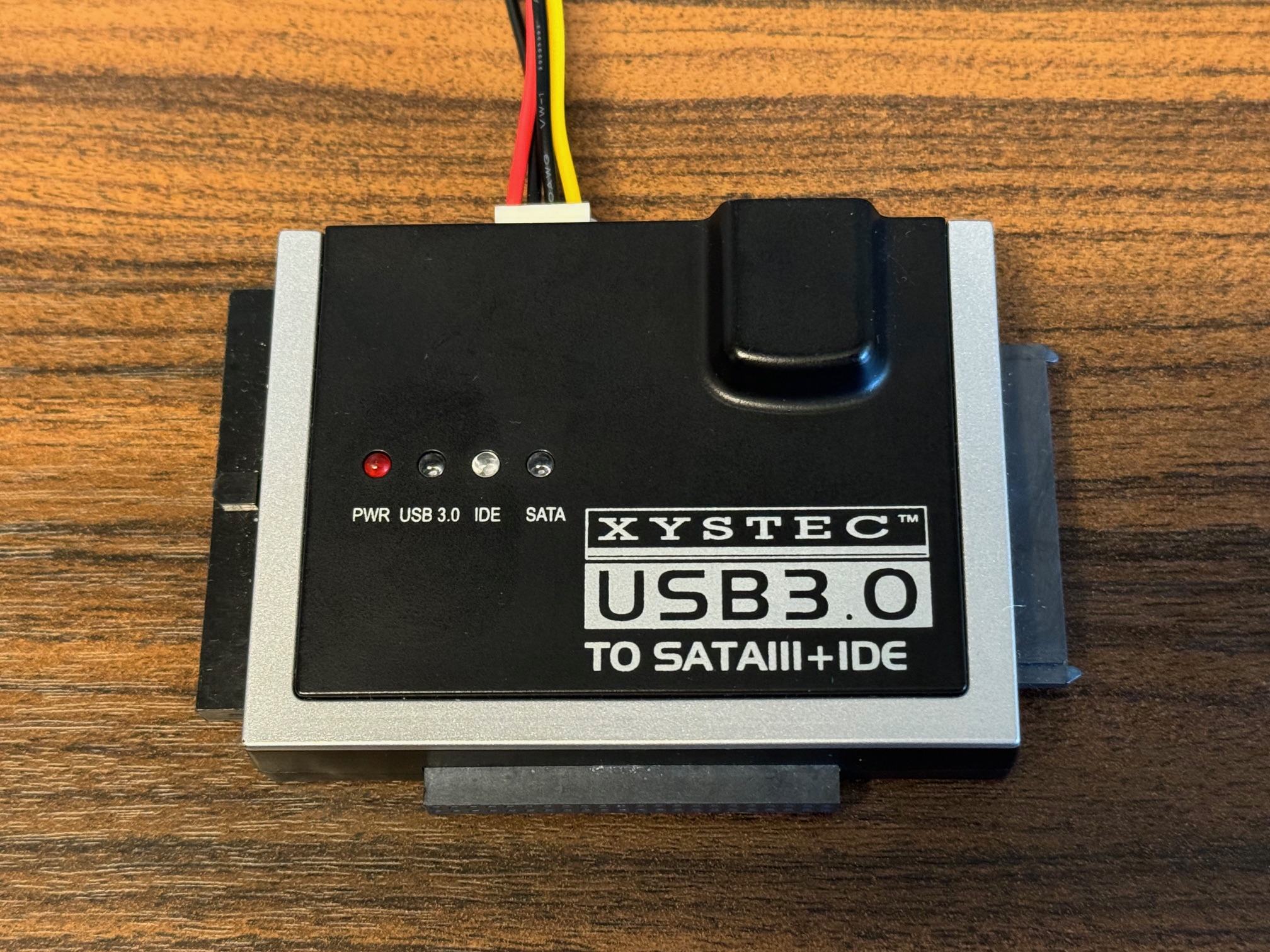

Vielen Dank für die Info
An diesem Adapter ( Bild ) funktioniert die 3 TB Platte
Wenn ich an der Dockingstation neu einrichte,
funktioniert die Platte nur noch an dieser Dockingstation ?

Nach der Neueinrichtung in der Dockingstation sollte sie überall funktionieren, wo GPT unterstützt wird.
Btw wenn du die Platte über den USB Adapter betreibst, sollte in msinfo32 unter Komponenten -> Speicher -> Datenträger für das Laufwerk dann bei Bytes pro Sektor 4096 angezeigt werden.

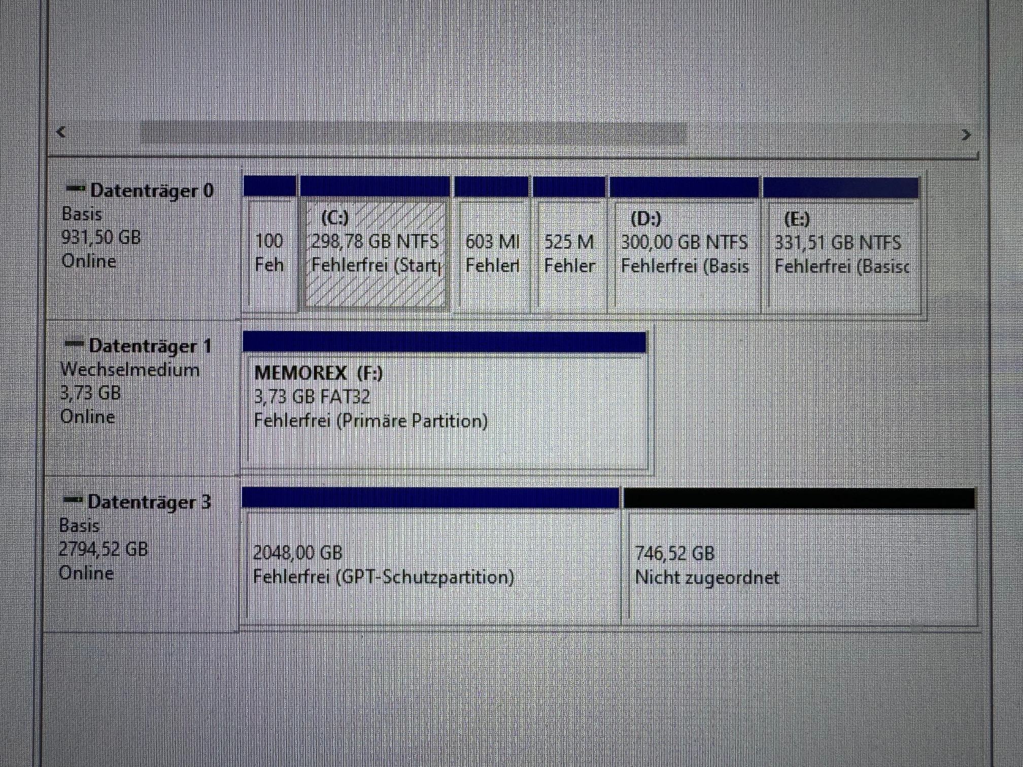

Danke, Danke Danke !
Habe über den Adapter die 3 TB Platte als MBR eingerichtet.
Dann ich die Dockingstation und die Platte dann in GPT konvertiert.
Jetzt funktioniert es.
OK, wieder viel Arbeit die Inhalte meine WD 3 TB Cloud Festplatte wieder auf die in der Dockingstation zu kopieren
Danach lege ich die als Sicherheit wieder in die Schublade
Beste Grüße
Sigi

GPT hat nichts mit dem USB Adapter zu tun, dies ist die logische Aufteilung des Adressraumes der Laufwerke in Partitionen, aber davon wissen die USB Adapter oder Dockingstations nichts. Normalerweise sollte sie überall gehe, aber an diesem USB Adapter dürfte die Platte danach aber vermutlich nicht laufen. Mögliche Gründe für solche Probleme sind entweder die 4k Sektoremulation oder auch, dass eben ein Adapter nicht mehr als 32 Bit Adressierung (also maximal 2TiB) unterstützt, was vor allem bei USB2 häufig ist. Dann gibt es bei Fertig-USB Platten, wie z.B. den WD Passport und zumindest einigen MyBook auch noch solche Gemeinheiten wie eine Datenverschlüsselung die auch dann aktiv ist, wenn man sie nie aktiviert hat und kein Passwort eingeben muss um an die Daten zu kommen. Trotzdem sind die Daten auf der Platte verschlüsselt und da der Schlüssel mit jedem Fertigungslos gewechselt wurde, hat man praktisch nur im Originalgehäuse eine Chance an die Daten zu kommen.
Auch wenn es meist problemlos geht Platten zwischen intern und USB Gehäusen/Adaptern/Dockingstations umzubauen, so gibt es doch immer wieder mal Ausnahmen, wie man ja hier auch sieht und ich kann nur dazu raten von alle Daten die man nicht verlieren will, immer mindestens ein ordentliches Backup zu haben. Vor dem Umbau einer Platten sollte man sicher sein, dass man von deren Daten auch wirklich ein Backup hat.
Stimmt, so ein USB Adapter ist mir allerdings auch noch nicht untergekommen, damit scheinen auch andere Leute Probleme zu haben, weil die daran eingerichteten Platten an anderen Adaptern/Dockingstationen nicht laufen, und umgekehrt insb. Platten, die größer als 2 TB sind, an diesem Adapter nicht funktionieren. Ich frage mich, ob das in der Anleitung des Adapters entsprechend beschrieben ist, denn das widerspricht der universellen Einsetzbarkeit desselben. Interessanterweise ist das ein USB 3.0 Adapter, der eigentlich keine Probleme mit der Sektorenadressierung haben sollte, ob da das XP Kompatibilitätsfeature irgendwie in der Produktbeschreibung herausgestellt wurde? 🤷🏻‍♂️
Die WD MyBook Gehäuse sind ganz schlimm, weil die nicht nur Verschlüsseln, und bei älteren Modellen auch jene 4 kB Emulation mitbringen, sondern auch noch den Einsatz anderer, insb. auch größerer Festplatten mit einem Chip verhindern, sodass bei einem Festplattentausch die Gefahr besteht, dass die neue Platte gar nicht erkannt wird. Da hilft dann nur die Stilllegung des Chips.
Wenn ja, dann kann man fest sicher eine 4k Sektoremulation erwarten. Das Problem ist, dass wir nun aber nicht wissen ob es der Adapter war, oder nicht vielleicht doch die aktuelle Dockingstation. Die sollte es mit bis 12TB (wobei dies nur die größte HDDs waren mit denen der Hersteller ihn damals testen konnte, nach 2TB kommt erstmal lange keine Grenze mehr) zwar eigentlich nicht sein, aber gerade die Dual Dockingstations machen manchmal die komischsten Sachen.

Die haben alle 512 am Anfang stehen, auch die Dockingstation, also hat sie keine 4k Sektoremulation. Solltest Du den USB Adapter mal wieder nutzen, dann mache diese Test wieder und schau ob der ebenfalls keine 4k Sektoremulation hat. Es würde ich aber wundern wenn er eine hätte, die Ursache des Problems dürfte was anderes gewesen sein. Hoffentlich ist es nicht die Dockingstation, denn sonst könntest Du im Zweifel Probleme haben an die Daten zu kommen, solltest Du das Backup doch mal brauchen und diese Dockingstation dann nicht zur Verfügung stehen. Für Backups würde ich daher immer Fertig-USB Platten bevorzugen und diese dann komplett wie sie ist aufbewahren.
In der Tat sehr interessant, momentan sehe ich noch den ursprünglichen USB Adapter als problematisch an, auch wegen diverser Problemberichte anderer Nutzer desselben Adapters. Ich habe auch bisher nie eine solche Schutzpartition gesehen, wenn es Probleme mit USB Bridges in Adaptern oder Dockingstationen gab, da wurden ggf. Platten gar nicht erkannt, aber das war's. Solche Schutzpartitionsangaben hatte ich bei Platten, die aus Gehäusen mit 4 kB Sekteremulation ausgebaut wurden. Ich bin gespannt, was sich her ergeben wird. Bisher kann ich mal wieder nur sagen: Sachen gibt's. :D Ich hab ja schon viel erlebt, aber es gibt doch immer wieder was neues.
