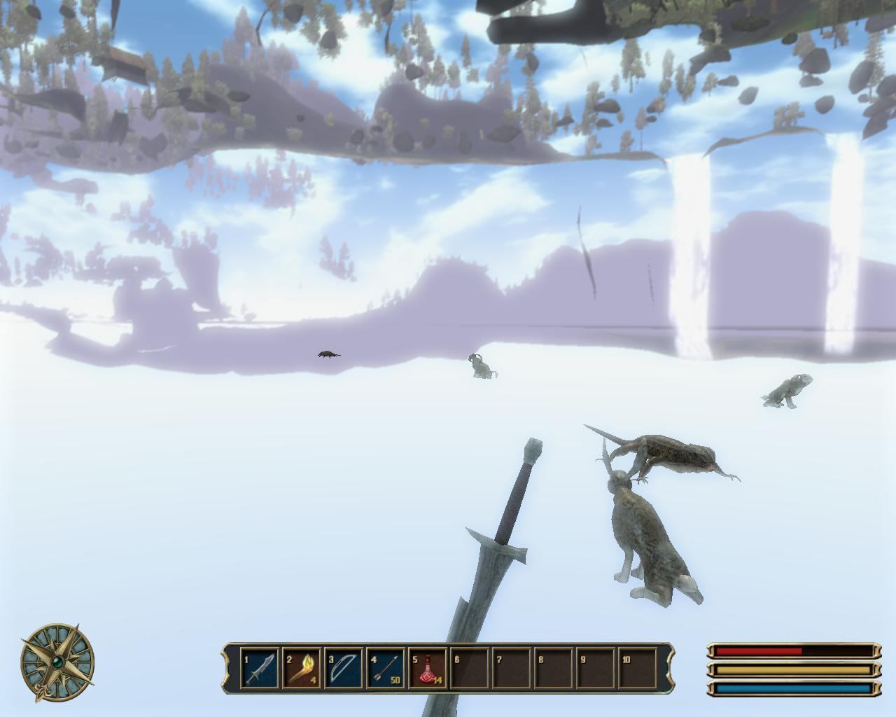

Hi,
erstmal mein System:
E6600 2,4GHz @ 3,2
GA-965P-DS3P
4GB G.Skill 800 Ram
GeForce 8800GTS
Windows XP 64 SP2
Alle neusten Treiber und Sicherheitsupdates für mein System wurden installiert (habe heute erst alles fertig gemacht)
Die nV Grafikeinstellungen bezügl. AA und AF sind alle auf "Application...." gestellt. Im Spiel habe ich alles auf High bis auf AF (aus), da ich gelesen habe das es nur verschlimmbessert.
Gothic 3 verwende ich mit dem Patch 1.12 und dem CP 1.3.1 inkl. der veränderten *.ini Datei die man beim installieren des Patches auswählen kann.
Habe Gothic 3 nochmal neu installiert mit allen Patches bis auf diese veränderte *,ini Datei. Trotzdem taucht der Fehler noch auf. Kann keine Minute spielen schon isser da. (Pic weiter unten)
Ich spiele mit den Einstellungen 1280x1024@60Herz an einem 19" TFT.
Es kommen kurze und schnelle aber auf die Dauer nervige Grafikfehler. Manchmal sogar ganz große, dann ist alles weiß und ich hock irgendwo.
Die kurzen Fehler kann man so beschreiben wie Blitze in einer zu 90% dreieckigen Form (mal größer mal Kleiner).
Auf meinem alten Rechner gabs diese Fehler nicht, also muss es ja an irgend etwas liegen. Alle anderen Spiele, wie zum Beispiel GRAW2, Oblivion, Two Worlds, BF2142 und selbst 3D Mark 06 laufen ohne Probleme.
Auch wenn der CPU Standart taktet kommt dieser Fehler...
Wäre nett wenn mir jemand mal kurz einen Tipp geben könnte :)
Habe schon ein Script ausprobiert aus dem WoG Forum, hatte leider nichts bewirkt. Bin langsam mit meinem Latein am Ende ;)

jetzt schon nach wenigen min http://img352.imageshack.us/img352/5717/g3oy5.jpg
