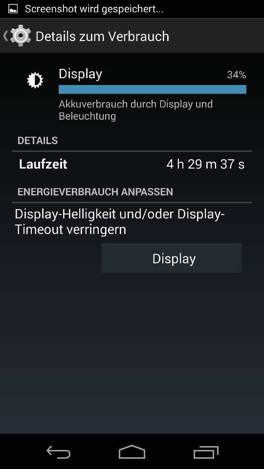

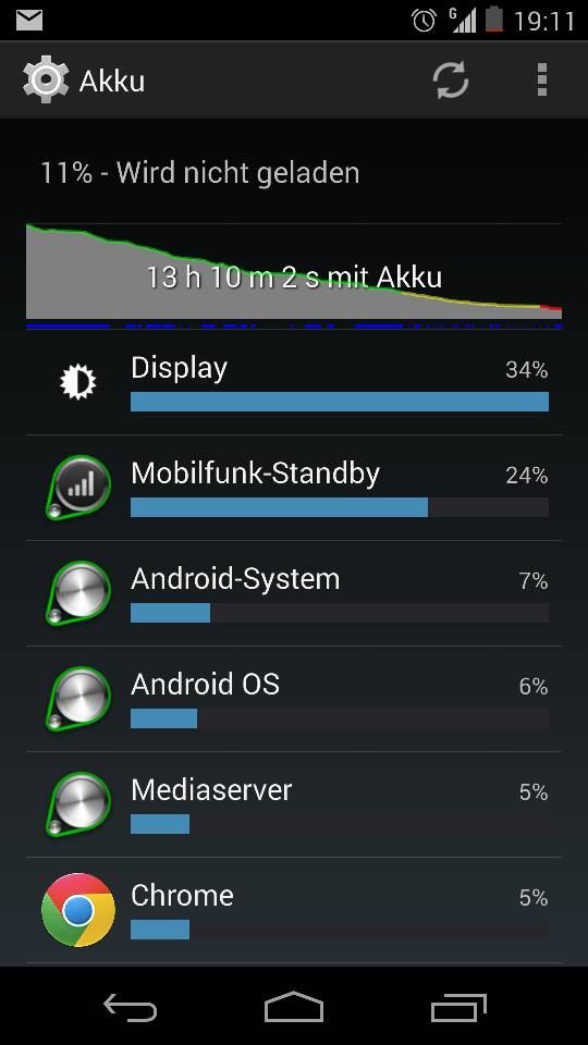

Soo hier mal status Bericht nach einem Tag r17 Franco

Ich habe france 17 wieder runter geworfen, unter stock habe ich immernoch die beste Akkulaufzeit.
