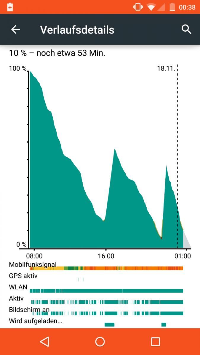

Also Android 5.0 ist an sich wirklich schön anzusehen, aber irgendwie kommt mir die Akkulaufzeit komisch vor.
So sieht es momentan aus bei insgesamt 3h 52m Display-Laufzeit:
Ich bin absolut kein Poweruser und das Handy liegt auch schonmal nen halben Tag rum ohne angefasst zu werden, aber vor 5.0 hielt das Handy locker zwei Tage lang durch.
Komisch ist, dass das Handy laut Grafik ständig irgendwie aktiv ist... für Wakelock und Co. bräuchte man root :(
//EDIT:
Seit dem Post ging Akku auf 6% runter, wobei das Handy nur rumgelegen is. ARGH!
Was wird denn als Verbraucher angezeigt? Das ist nicht normal. Irgendwas rödelt da ungewollt im Hintergrund.
Ansonsten mal bei Einstellungen -> Apps -> Aktiv schaun ob da irgendwas auffälliges ist.

Unter Apps\Aktiv fällt mir folgendes auf:
Light Flow 27:00:xx
Light Flow 96:12:25
WhatsApp 114:16:xx
com.qualcomm.qcilmsgtunnel 114:16:xx
Google Play-Dienste 16:43:xx (3x)
Google Play Music 02:49
Cerberus: 96:12:xx
Google-Tastatur: 79:36:xx
Mehr ist da nicht.
Alles andere bewegt sich
Komisch... Neu gestartet hast du mal? Bei mir sind Aktiv und Bildschirm an ziemlich identisch. Hier und da mal zusätzlich nen Strich, aber speziell seit heute läuft ja fast durchgehend irgendwas bei dir.

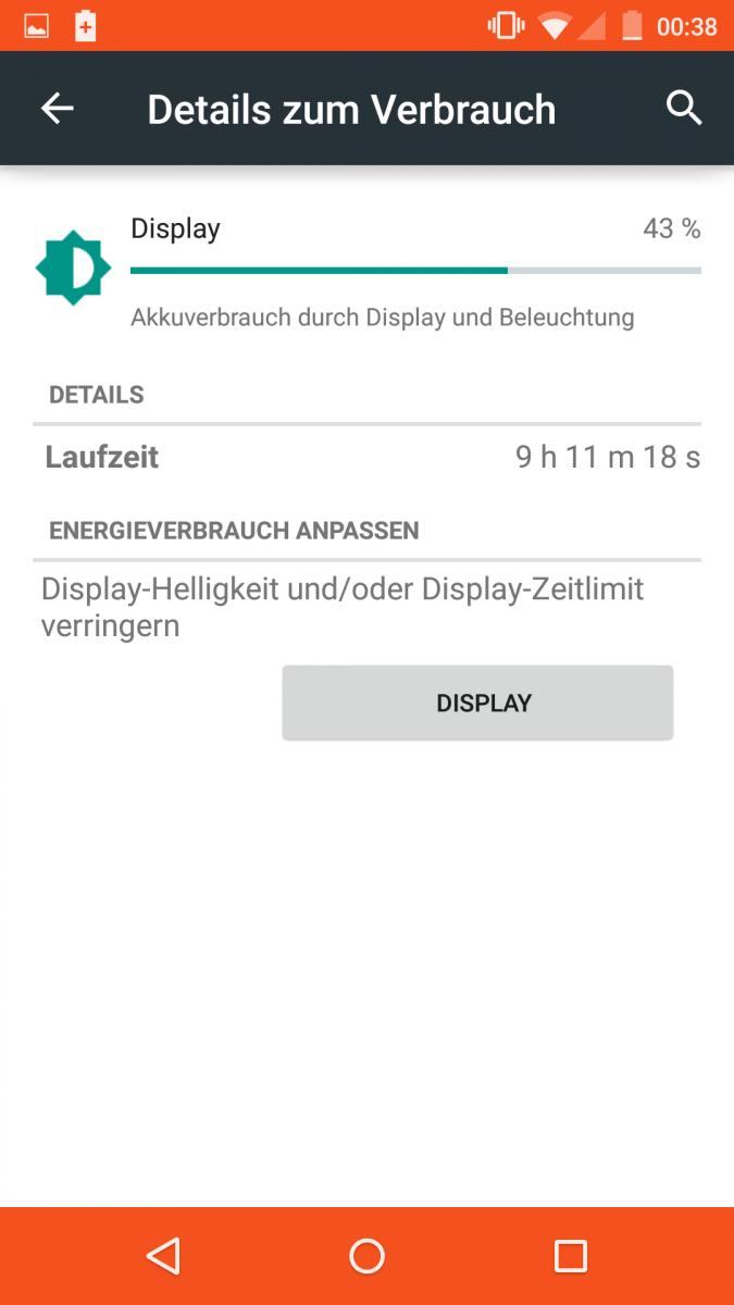

Die sot sieht zwar toll aus, aber glücklich bin ich irgendwie dennoch nicht. Gefühlt schlechter als 4.4.4
Naja mit zwei mal zwischendurch laden ist es nicht gerade aussagekräftig. Hast aber das gleiche Problem wie ich: schlechter Empfang welcher den Akku leer saugt.
