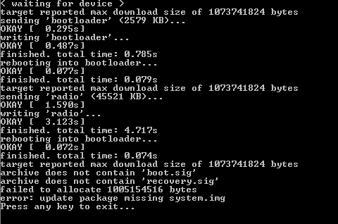

ich habe es jetzt merhmals versucht mit adb sideload und dann die "hammerhead-lrx21o-factory-01315e08.tar" (entpackte tgz von google)
Jedes mal sagt mir mein Nexus :
E:footer is wrong
E:signature verification failed
und bricht ab
was mache ich falsch? Darf ich das .tgz image nicht entpacken?

edit jetzt gelesen DOPPELT ENTPACKEN? na da soll mal einer drauf kommen xD
.tgz öffnen und danach die Dateien aus .tar in den fastboot Ordner entpacken und die dort enthaltene flash-all ausführen.
Da gibts ja nen Workaround. Habs einfach noch mal versucht, da war wieder Meldung über 4 fehlende .img, aber es ging weiter.
Gerade bootet das Ding, bin mal gespannt was bei rum kommt.
Was ist der trick? mir sagt cmd dann das:
Tut euch selber einen gefallen und flasht alle imgs einfach selber per fastboot, is in 2min erledigt und klappt einwandfrei
Da weiss ich auch nicht weiter. Hast auch alle Dateien da entpackt?

Also ich lad mir jetzt nochmal den tools ordner ausm guide runter
jetzt nehm ich die .tgz und entpacke die, bekomme nun eine .tar entpacke die und bekomme nun einen Ordner "hammerhead-lrx21o" den kompletten Ordnerinhalt kopiere ich in den Tools Ordner wo sich auch die fastboot.exe befindet
dann führe ich die flash-all.bat aus
richtig?
EDIT: jetzt fehlen wieder angeblich mehrere .sig datein aber er führt ENDLICH fort!!!
hab es halt nochmal alles richtig frisch gemacht und scheint zu klappen,
danke euch!!!! :d

@NasaGTR... Hatte ich auch, habe die angemeckerten Dateien dann einfach so benannt wie er wollte. Also boot in boot.sig und recovery in recovery.sig... Danach lief es dann Problemlos durch!
Hm naja ich hoffe mal die .sig datein waren jetzt nicht nötig...

bei mir meckert er auch... boot.sig und recovery.sig nicht gefunden -.-
aber ich kann doch nich einfach boot.img in boot.sig umbenennen?!
Braucht man auch nicht. Ich hatte die Dateien auch nicht, hat aber trotzdem funktioniert.

bei mir bricht er dann mit failed to allocate .... bytes und error: update package missing system.img ab...
ich versuchs nun auch mit fastboot
Komisch, bei mir lief er durch. Er meckerte zwar auch das die beiden fehlen, das hat ihm aber anscheinend nix ausgemacht :d

Allright... mit der fastboot Variante hats dann problemlos funktioniert. Schaun wir mal was der lolli so kann.

So, mit minimal fastboot und nem Windows Rechner hat es nun problemlos geklappt ... damn you Mac!
