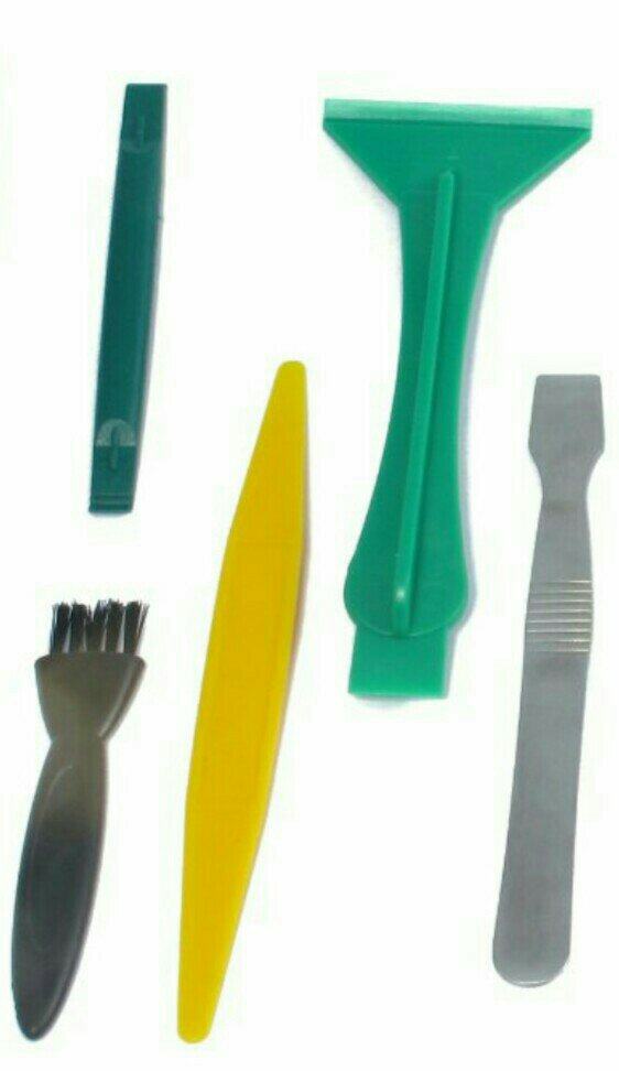

Hast du irgendwelches Zubehör beim Einbau gehabt? Es fängt ja schon mit dem Öffnen des backcovers an, wofür bspw. ein Plektron empfohlen wird... Schraubenzieher u.vglb. hätte ich, mehr aber auch nicht.
Hab jetzt auch noch einen günstigen anderen Anbieter gefunden "smartphone-werkstatt24.de", für 130€ inkl. Einbau. Müsste nur die Versandkosten bezahlen. Bin allerdings fast geneigt, trotzdem selbst zusammenzubauen, sollte ich kein zusätzliches Werkzeug benötigen.
Edit: Hab jetzt noch ein wenig gegoogelt, bleibt wohl beim Selbsteinbau ;)
Genau, so etwas wie ein Plektron, habe ich für 5€ bei Schreiber mitbestellt. Für den Akku musst du Geduld haben und sehr vorsichtig sein, brauchst dafür einen flachen langen Gegenstand. Du kannst den Akku auch mit wechseln, der kostet bei Amazon 15€, wenn du schon dabei bist. Mein Akku hatte ein Jahr auf dem Buckel und hat mächtig abgebaut! Der Rest geht mit dem "Plektron" super. Das Backcover war einfach, am Klinkestecker öffnen, rund herum, ebenso am MicroUSB-slot. Dort unten ist etwas Tape, daher etwas fester drücken... Schrauben sind alle gleich lang und dieselben! Perfekt. Kleiner Schraubendreher, Plektron vielleicht eine Pinzette und einen Gegenstand um den Akku sehr vorsichtig raus zu holen und du kommst in ner halben Stunde bis Stunde durch... :-) einfach an das Video halten welches ich da gepostet habe! :-)
Welchen flachen Gegenstand hast du verwendet, wenn ich fragen darf?

Akku bekommt man mit sowas bzw. ähnlichem gut raus! Der ist auch nur minimal verklebt, aber wenn du den nicht tauschen möchtest musst du halt vorsichtig ran gehen damit da nix kaputt geht...
