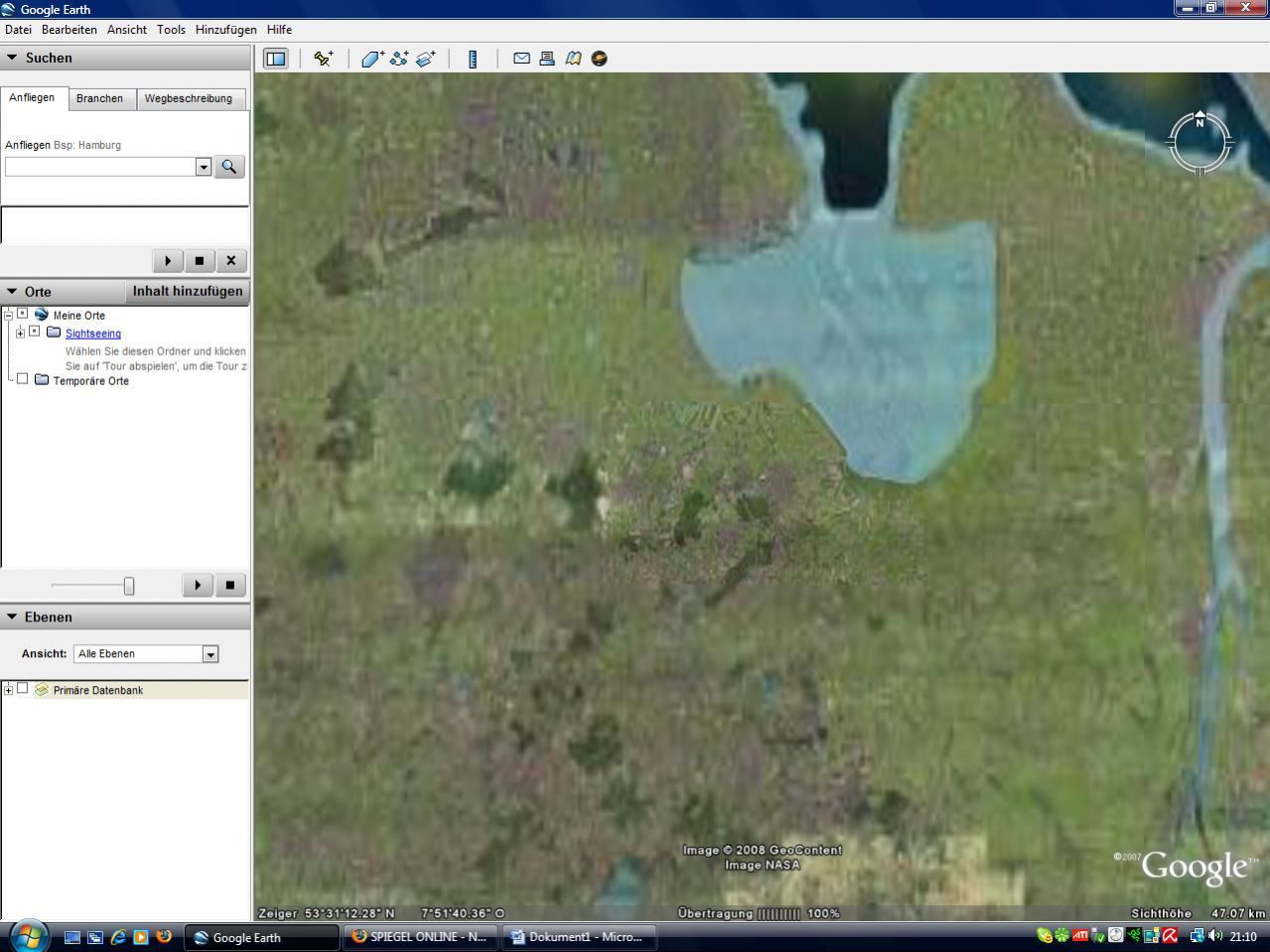

hallo,
ich habe gerade google earth gestartet und alles ist total verschwommen.
vor einer woche ging das noch...
kann es sein das die server für die maps kaputt sind? oder spinnt mein pc.
alles toal unscharf :mad::mad::mad:
hoffe ihr könnt mir weiterhelfen.
mfg
pziig
neuinstalliern ? was weis ich, bei mir funktioniert alles so wie immer, muss also wohl an deinem rechner liegen
hatte earth neu installiert und nach ein paar tagen kam dieser 'bug' wieder, auch in den optionen habe ich schon alles verstellt - aber ohne effekt.
habe ein blid angehängt, sehr gut zu erkennen wie unscharf das ist. :mad::mad:
hast du ne volle festplatte oder so ? da wird ja alles in den cache gespeichert, std sind 2gb glaub ich
sieht irgendwie so aus als ob er beim Bildaufbau die Daten nicht weiter lädt.
nein ich habe 500gb frei das kann es nicht sein, und die lade anzeige ist auch immer bei 100%!
aber ich denke auch das der cache das problem ist, werde mal die größe änden..
