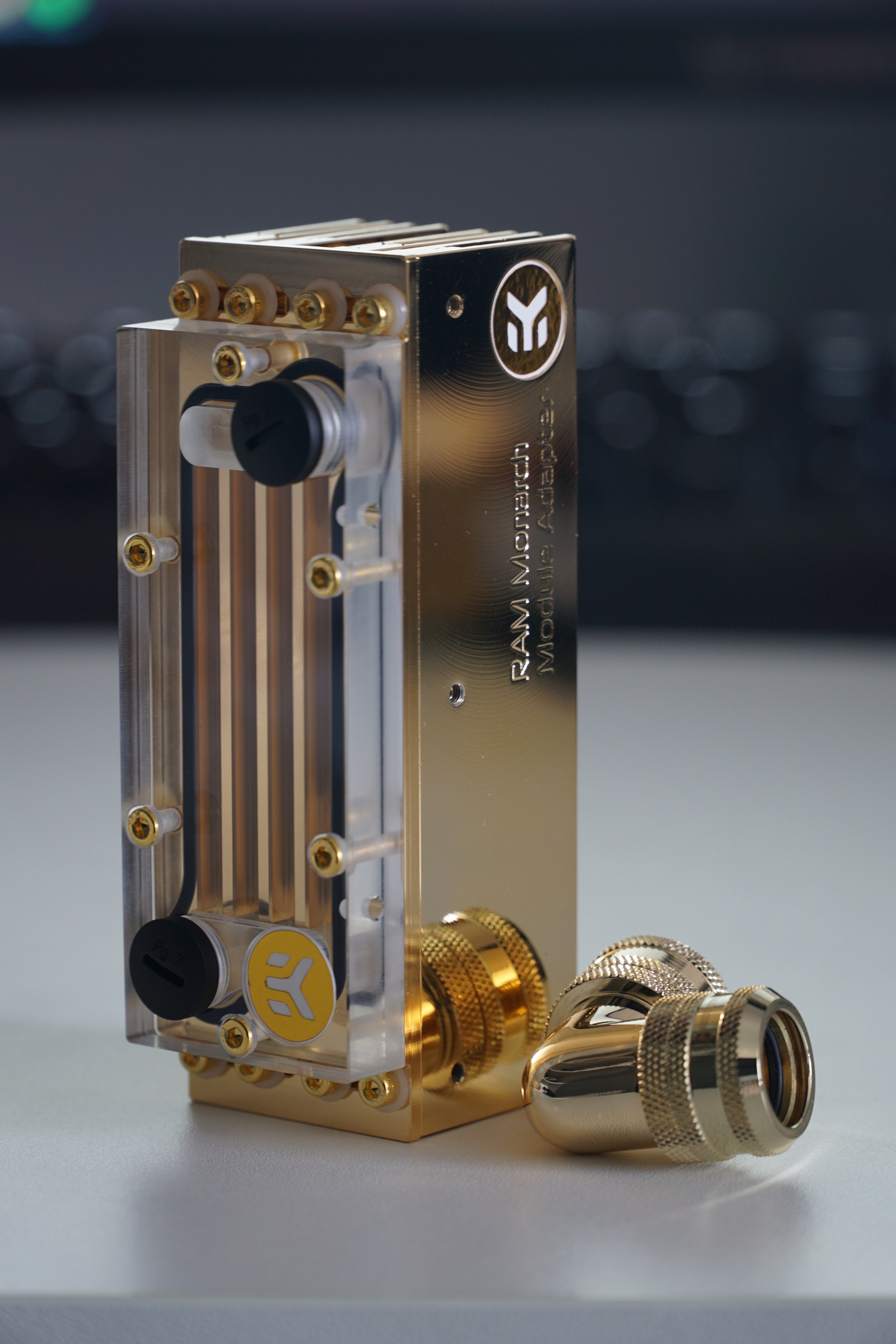

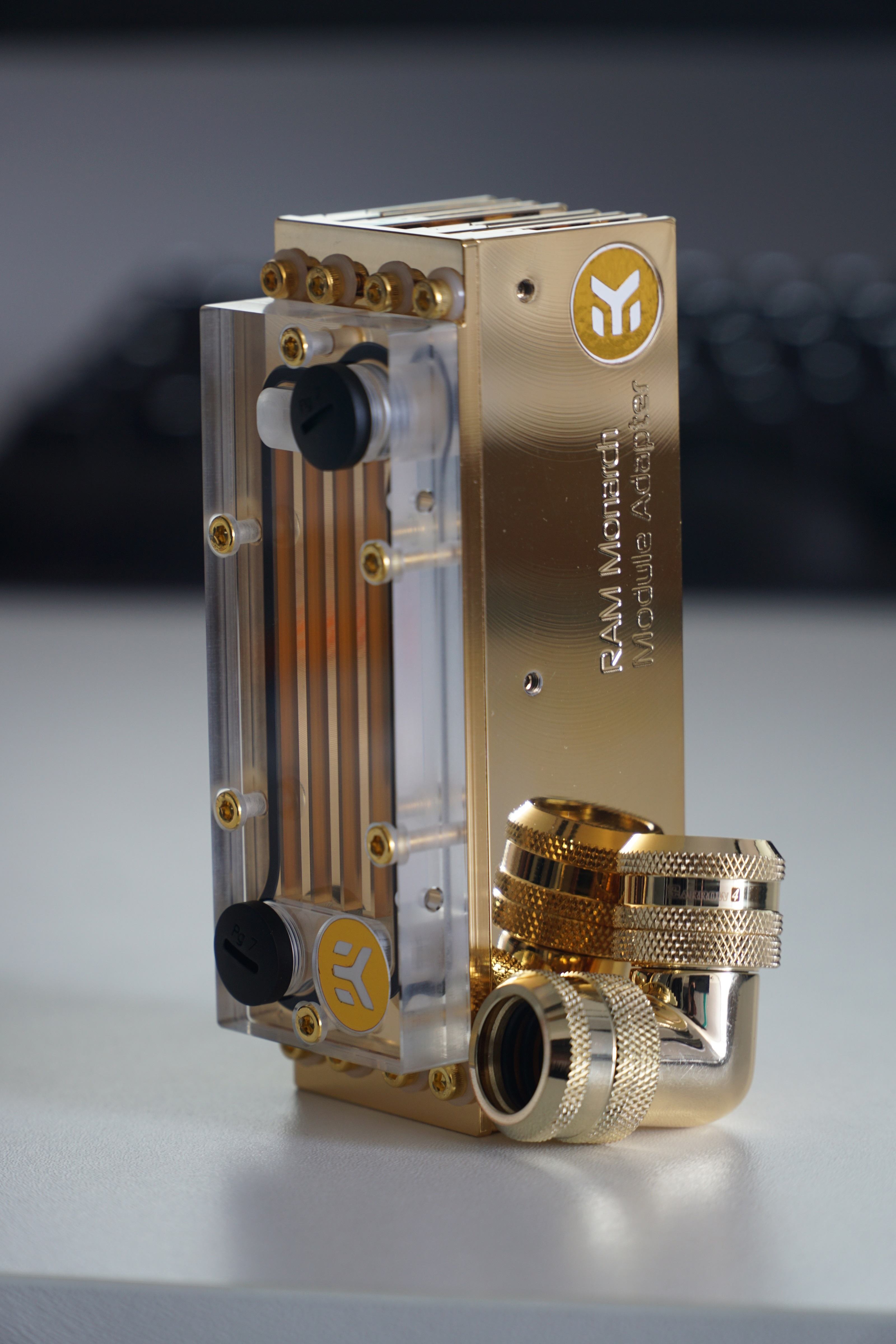

Hast du deine Fittinge eigentlich mittlerweile und wenn ja, wie passen sie vom Goldton her? Bykski verwendet ein eher blasses Grün-Gold und Bitspower ein sehr kräftiges, leicht rötliches Gold. Barrow liegt dazwischen, aber tendenziell näher an Bykski als an Bitspower.
Also es sind bereits einige von den Fittings da. Ich habe noch nicht alles bestellt, denn das geht ganz schön ins Geld. Selbst mit Barrow. Von der Farbe passt es ziemlich gut. Das Gold von Barrow ist vielleicht einen Tick dünner. Jedenfalls ist je nach Lichteinfall leicht silbrig. Aber das habe ich mir bei den Blöcken auch schon gedacht, je nach Lichteinfall eben. Die Fittings sind ja komplexere Oberflächen als die ebenen Flächen an den Kühlblöcken. Daher ist es dadurch schon etwas unterschiedlich mit dem Licht.
Habe mal Fotos gemacht, neben dem Block sehen die Fittings auf dem Foto weniger golden aus, aber real ist der Unterschied nicht so gravierend. Wie gesagt, ist immer nur der Lichteinfall auf das Teil.
Das sieht man auch auf dem dritten Foto. Da ist der FormulaMod 90° noch in Nickel und man sieht den Unterschied deutlich.
Wenn das dann mal irgendwann alles zusammen im Case ist, wird das denke ich sehr gut passen.

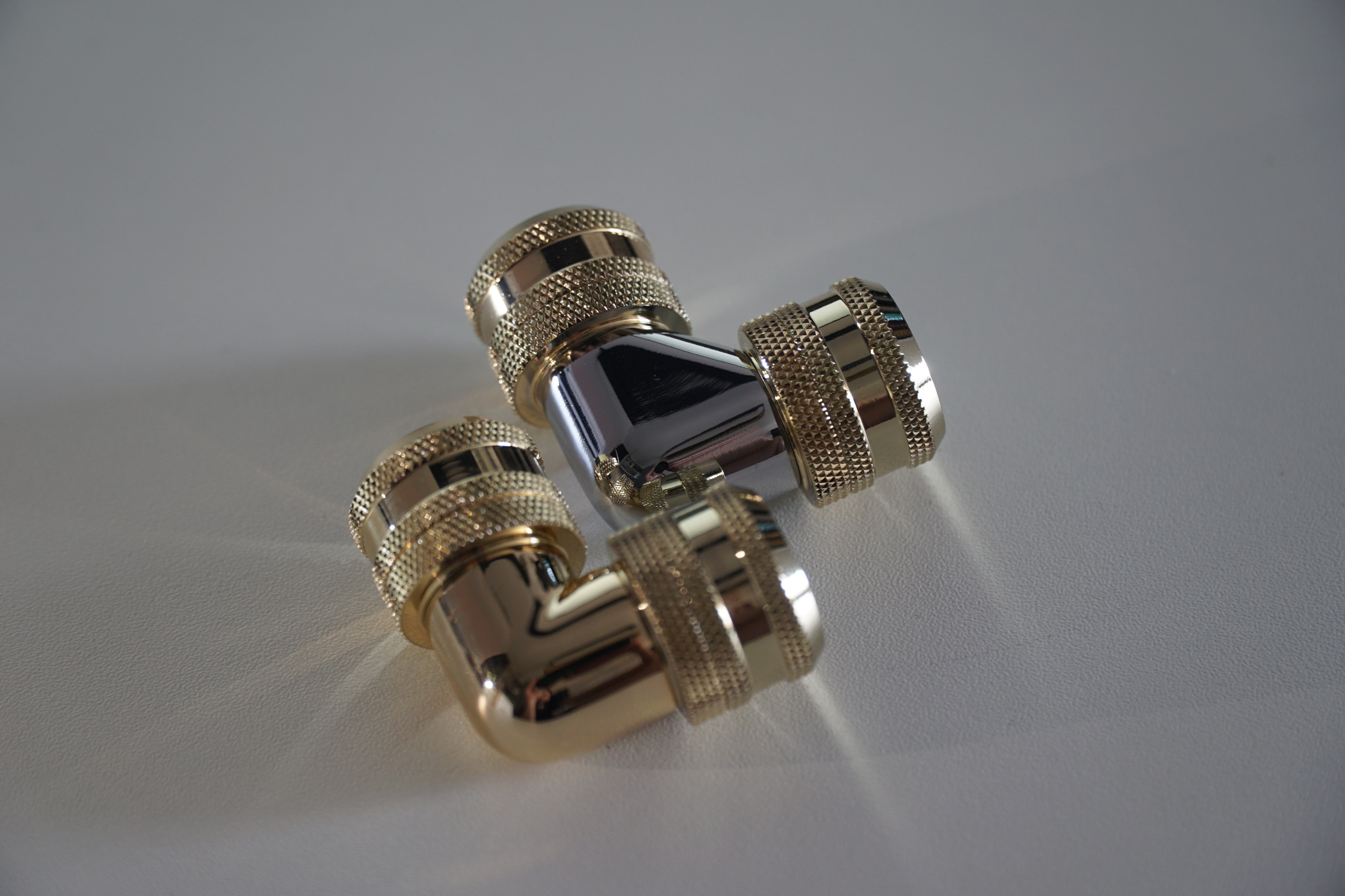

Kurze Frage: Welcher von den beiden 90° Verbindern gefällt euch rein von der Form her besser? Ich werden den FormulaMod noch selbst vergolden (gibt es nicht fertig in Gold)
Geht auf jeden Fall beides. Das eine sieht eher nach harten Kanten, das andere nach Rundungen aus. Warten wir mal die Vergoldung ab.^^
PS: Drei Goldene 16er habe ich hier rumliegen und zahlreiche Silberne, falls du noch günstig welche brauchst. Kannst dich bei Interesse per PN melden.
Mhm, ich finde die Gold/Nickel Kombination gar nicht so verkehrt.

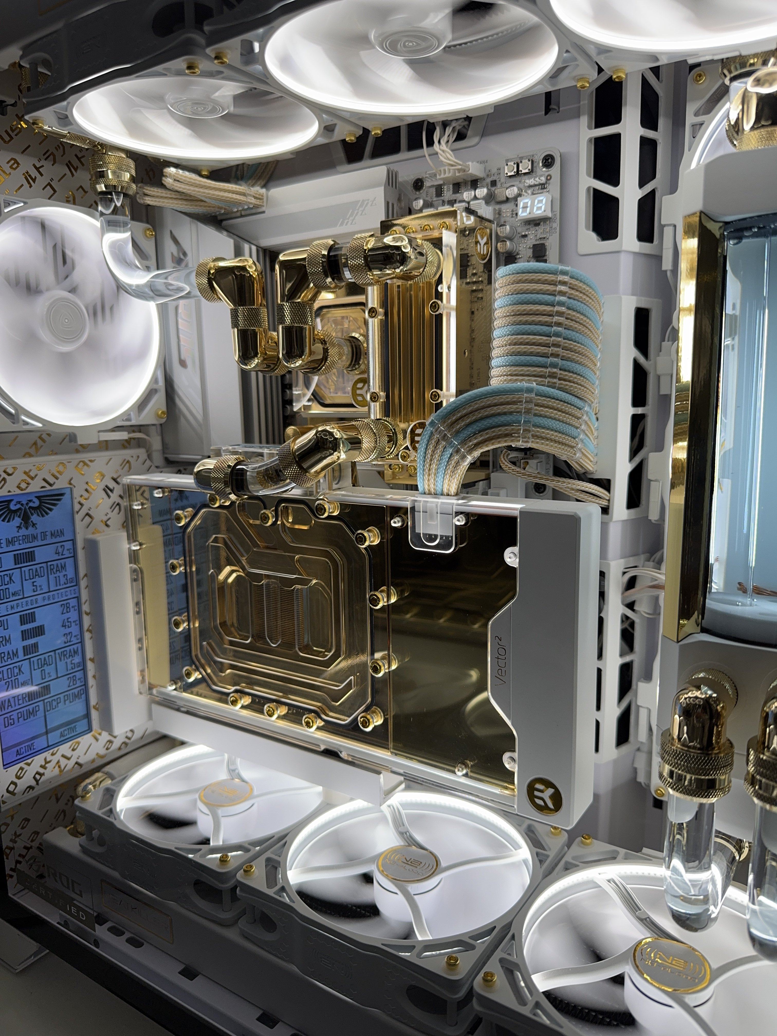

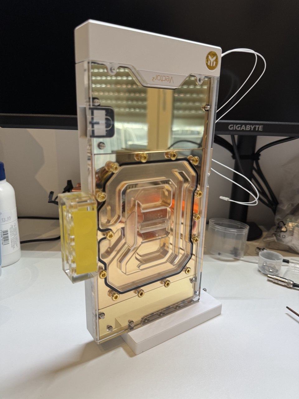

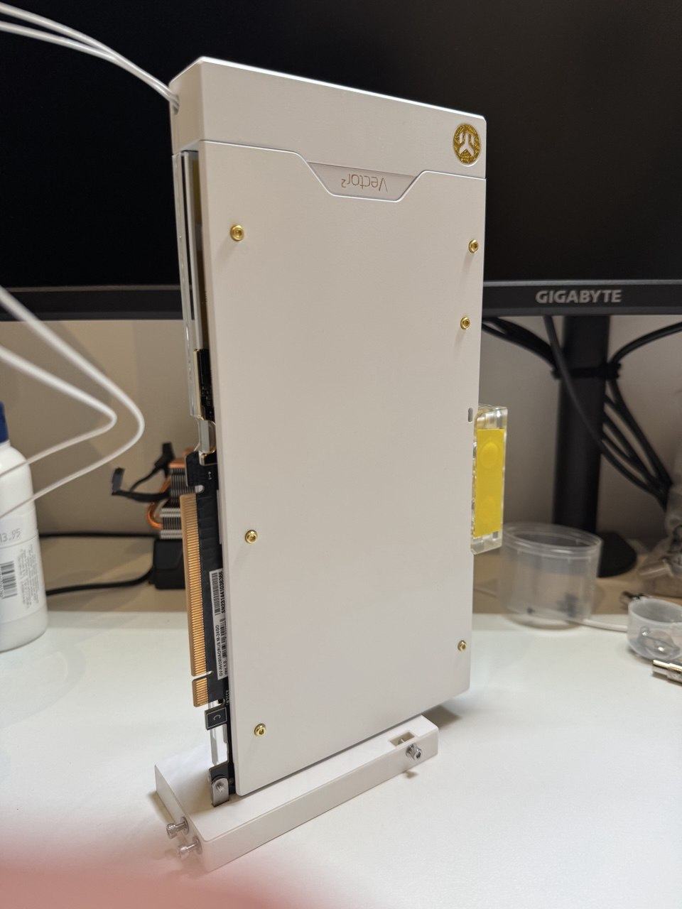

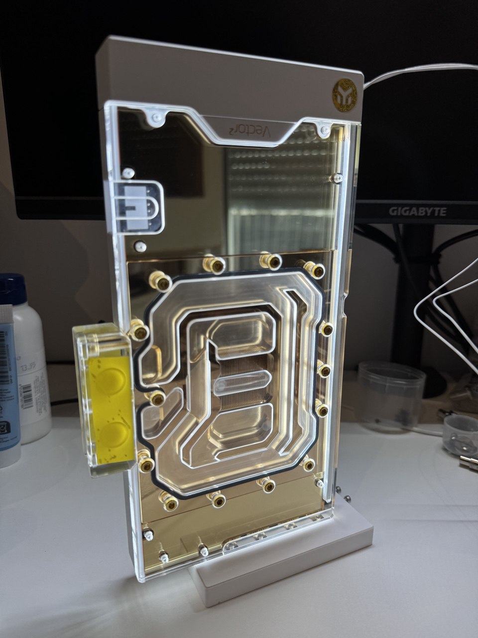

Hier gibt es mal wieder ein Update. Das Projekt war nie ganz tot, aber die Komplexität würde mit meinen Vorhaben immer höher und ich habe gemerkt, dass ich immer wieder Fähigkeiten benötigte für die mir entweder noch das Können oder die Gerätschaften gefehlt haben. Mittlerweile sind aber alle Vorbereitungen abgeschlossen und ich habe in den letzten Tagen damit begonnen, den Rechner aufzubauen. Der Bau ist fast abgeschlossen und ich werde in den kommenden Tagen den vollständigen PC zeigen. Hier aber erstmal ein Teaser zur GPU. Eine Gigabyte 4090 Master mit vergoldete Block und gefrästen Einsätzen aus Acrylglasspiegel.
Die gpu sieht definitiv Mega aus 👍
Der Block ist von EK genau. Wie es bei denen gerade ausschaut weiß ich nicht genau. Ist aber schon auffällig, dass einiges nicht mehr auf Lager ist. Naja wie auch immer, ich habe den Block bereits länger hier liegen bevor die ganzen Geschichten aufgekommen sind.

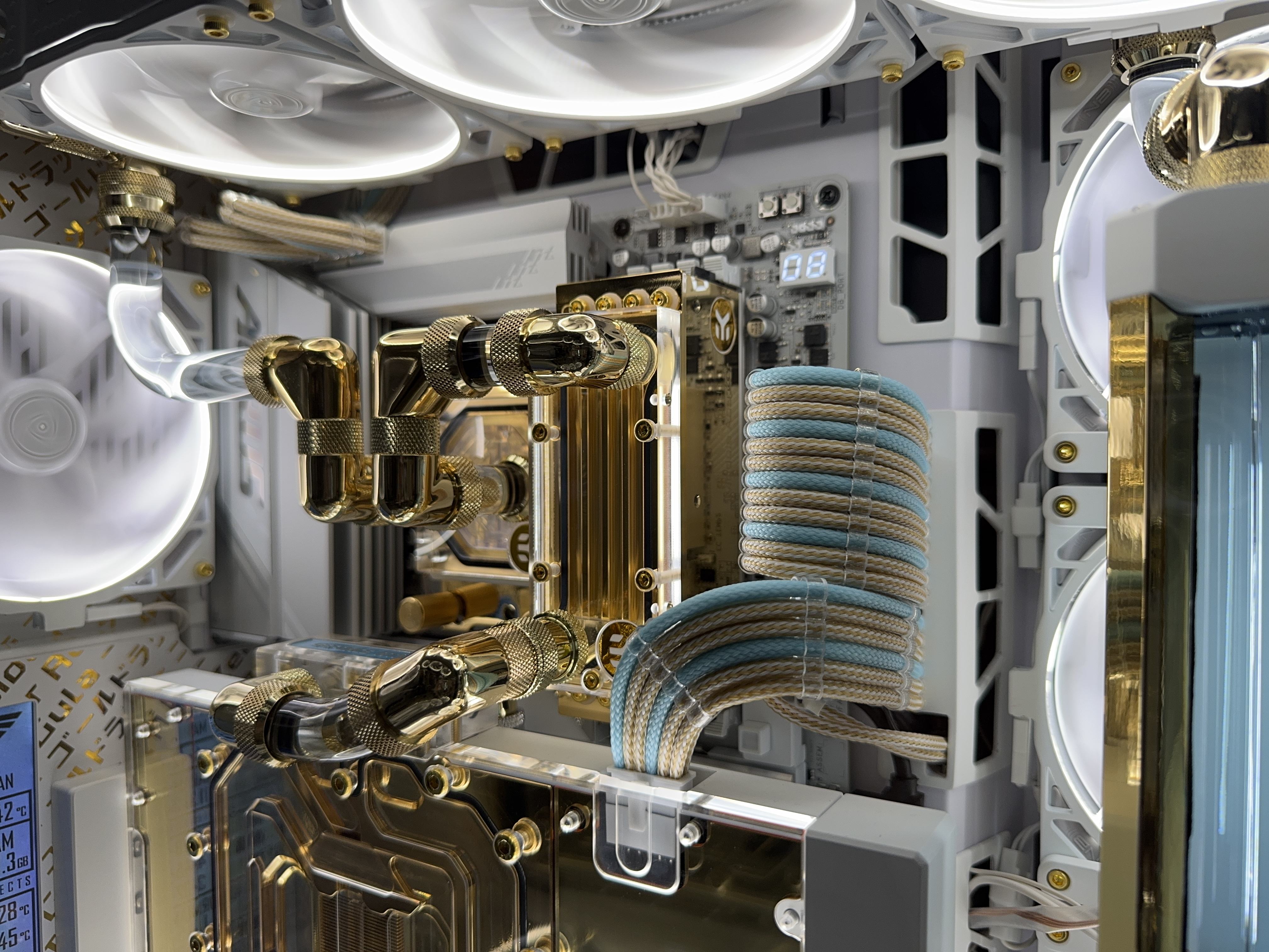

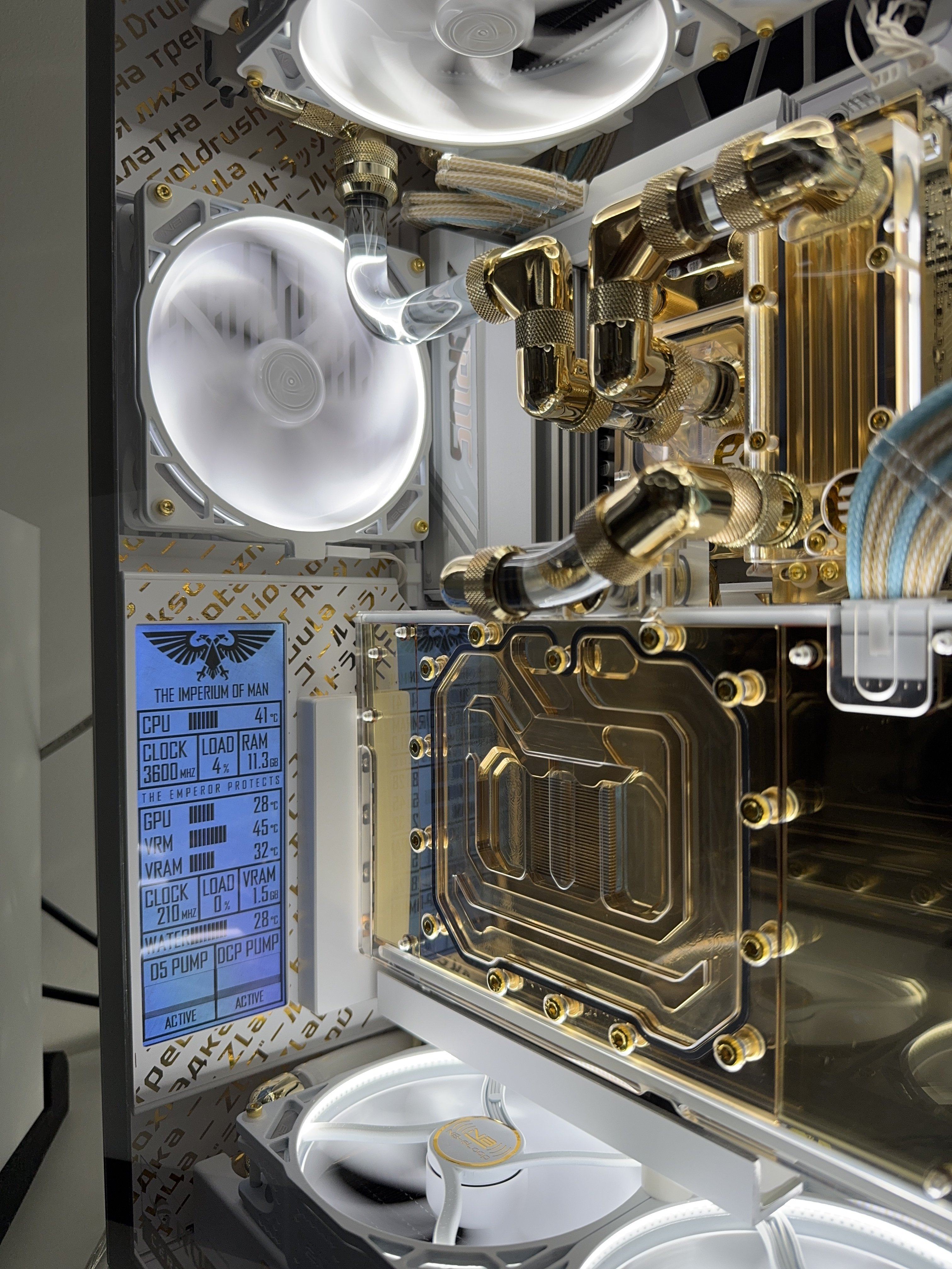

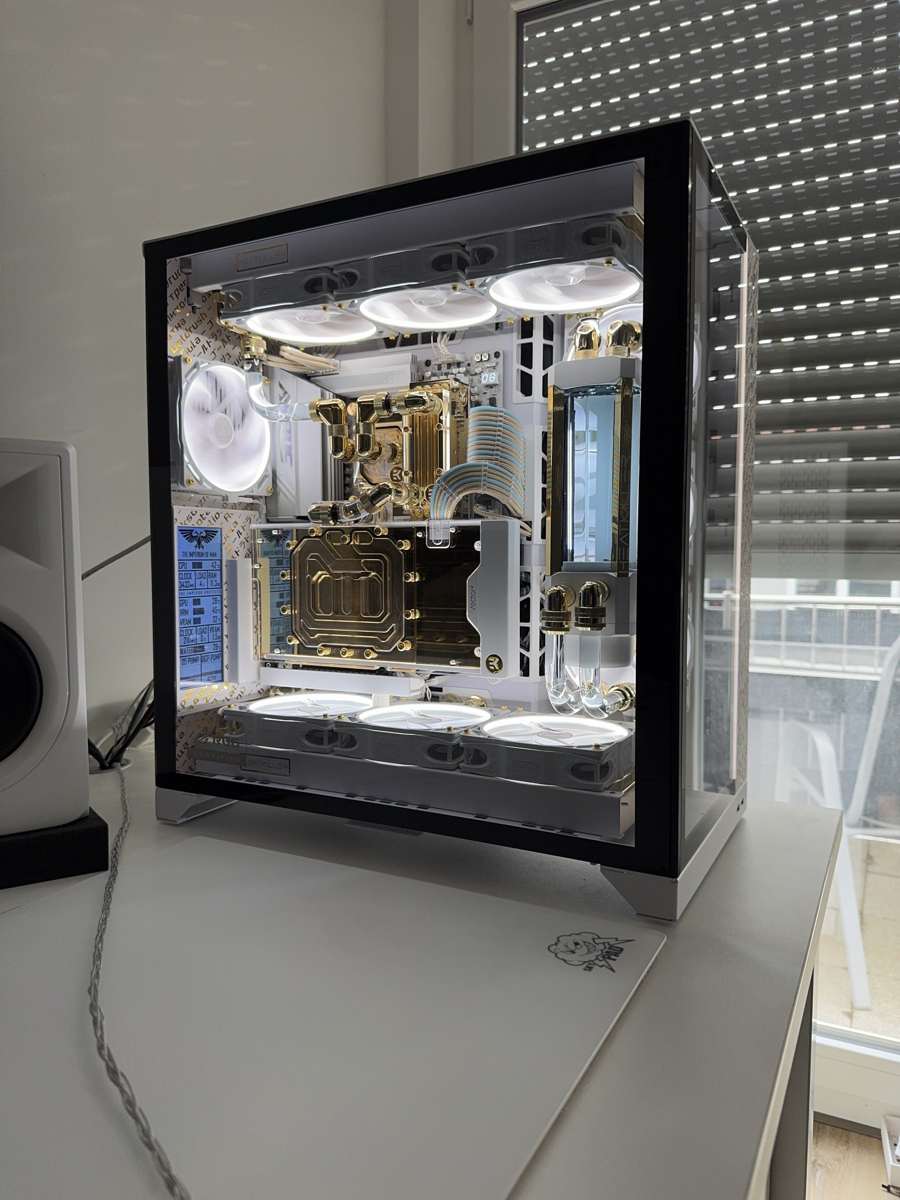

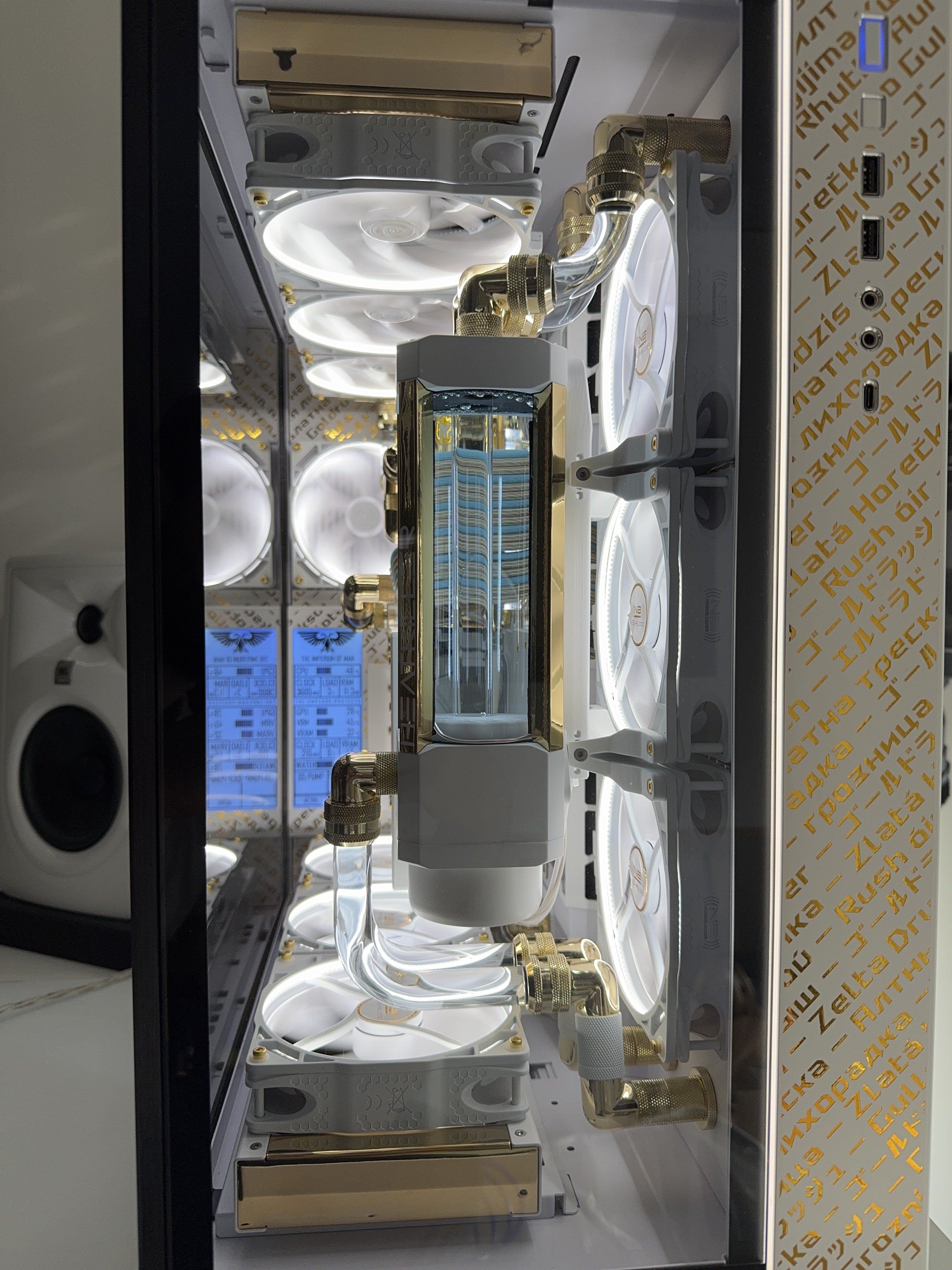

Der PC ist nun endlich komplett fertig! :-) Hier nochmal eine Liste über so ziemlich alles was ich hier gemacht habe:
ASA 3D Drucke + weiß lackiert:
-10x LED Ringe an den eLoops
-Vertical GPU bracket ersetzt komplett die originale slotblende
-AGB Befestigung, mit der originalen von Watercool konnte ich den AGB nicht auf die richtige Höhe montieren
-Alle möglichen Abdeckungen, Durchführungen, Befestigungen etc..
CNC gefärste Acryli Teile (Proxxon am 3D Drucker montiert):
-Verkleidungen an Case Rückseite
-Einhausung für LCD und Halterungsplatte GPU
-Gold Spiegel Einsätze GPU Wasserkühler
Goldbeschichtung:
-GPU Block
-CPU Block
-RAM Blocks
-Endkappen des oberen und unteren Radiators
Sonstiges
-Alle schwarzen Teile von GPU block, AGB, eLoop Rahmen, alle 3D gedruckten Teile wurden weiß lackiert mti Airbrush
-Custom Kabel EPS, 24Pin, 12V2x6. Sleeves von MDCP-X. Weiße Stecker zusammengesammelt aus verschiedenen Quellen.
Hardware Liste:
-Gigabyte 4090 Master
-Gigabyte X870E Pro Ice
-7600x (evtl. Upgrade auf 9800x3d im Sommer, mal gucken wie die Preise sich entwickeln)
-EKWB Blocks, CPU EK Supremacy Evo, RAM Monarch X4, Vector 2 GPU Block
-Watercool Heatkiller Tube D5 150
-Alphacool 16mm Acryl Tubes
-Zweite Pumpe DCP450 in der hinteren Kammer
-Hauptsächlich Barrow Fittings, auch formulamod, alphacool, aquacomputer, XSPC...
-Lüfter 10x eLoop 120
-2x Watercoolrad 360s, 1x alphacool XT45
-Status LCD 6.2 Zoll LCD ohne Gehäuse mit HDMI controller von Aliexpress (Backlight selbst gebaut aus DCDC Wandler, da original viel zu dunkel war)
