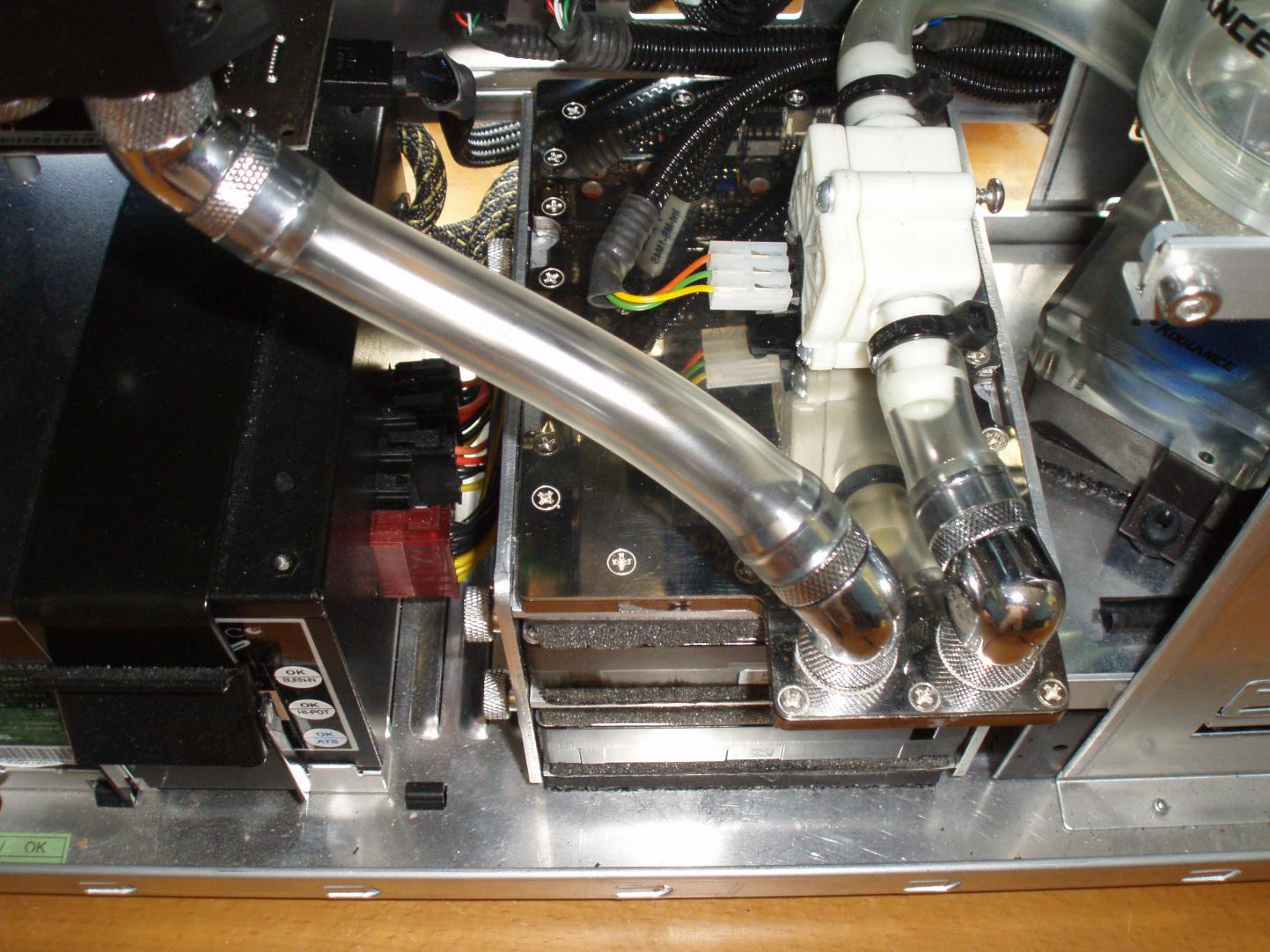

ich habe über meinen 280er noch 2 Schächte frei (DVD + 2SSD), 2 Hdd am Boden vor dem NT
ich hab 2 x 3,5" Platten da wirds relativ eng
Kann man den Käfig eigentlich nicht einfach nach hinten setzen? Von den Löchern her sollte das doch sogar noch gehen oder?
..es gab mal nen Worklog, da wurde der 240er zum Teil am Hdd-Käfig montiert..
ich hab es so gelöst:
