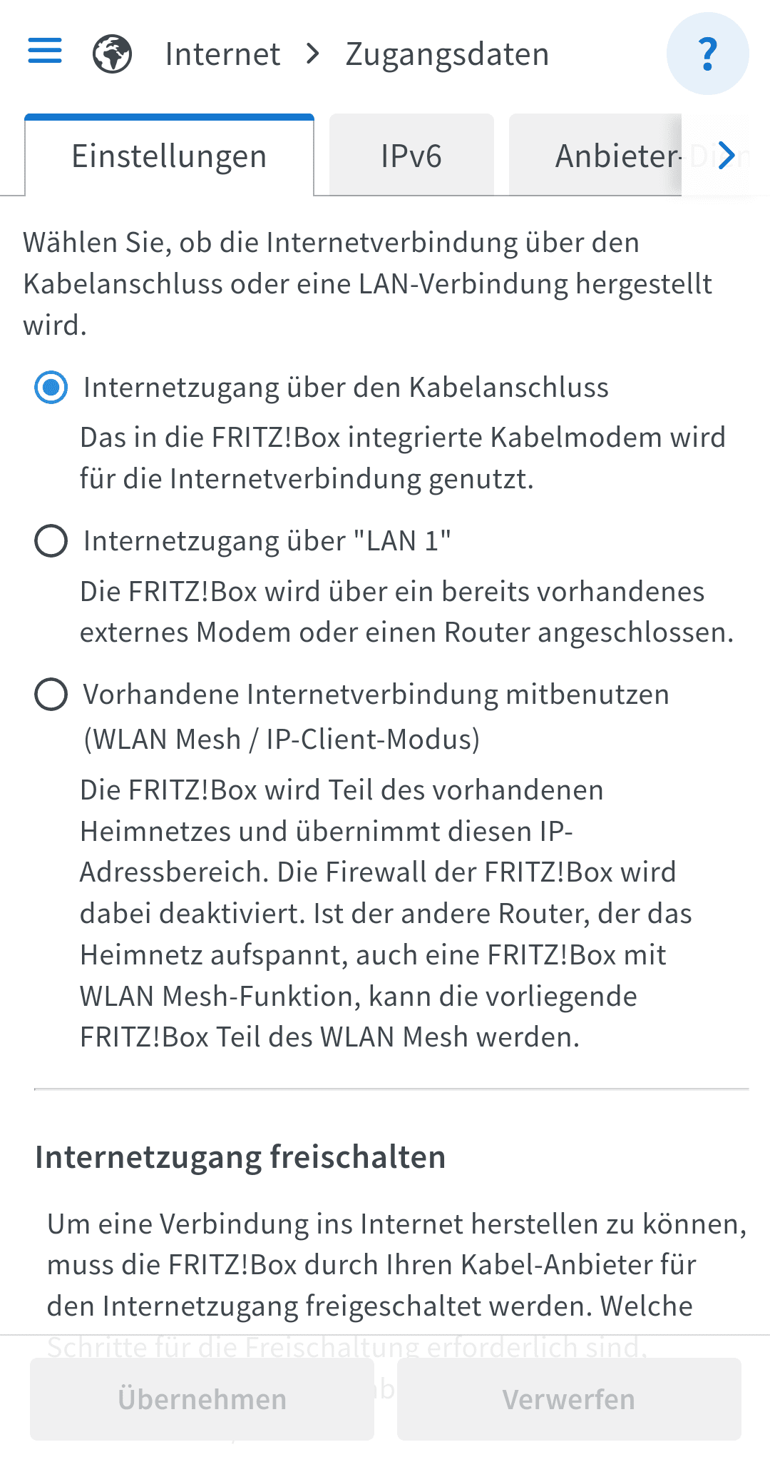

Eine 6691 finde ich aber auch nicht um es zu prüfen, ist das noch ein Providerleih/mietgerät?
Internetzugang über LAN 1.
Genau das wollte ich gerade vorschlagen, zu prüfen, ob es in der Weboberfläche möglich ist, "Internetzugang über LAN 1" auszuwählen. In diesem Fall wirst Du die Kabel-Fritzbox weiterhin verwenden können.

Jap, nach deinem obigen Screenshot kannst du LAN1 quasi zum WAN-Port machen, wenn du das entsprechend umstellst.
Du willst aber von Kabel komplett auf Glasfaser wechseln, oder? Weil beides gleichzeitig über die Fritzbox laufen zu lassen wird wohl auch nicht funktionieren.
Ich meine damit ob du Internet über den Kabelanschluss und über Glasfaser gleichzeitig benutzen können willst?
Wenn du die Fritzbox auf LAN1 umstellst, wird (wahrscheinlich) das integrierte Kabelmodem deaktiviert und du kriegst via Fritzbox dann keine Internetverbindung über den Kabelanschluss mehr.
