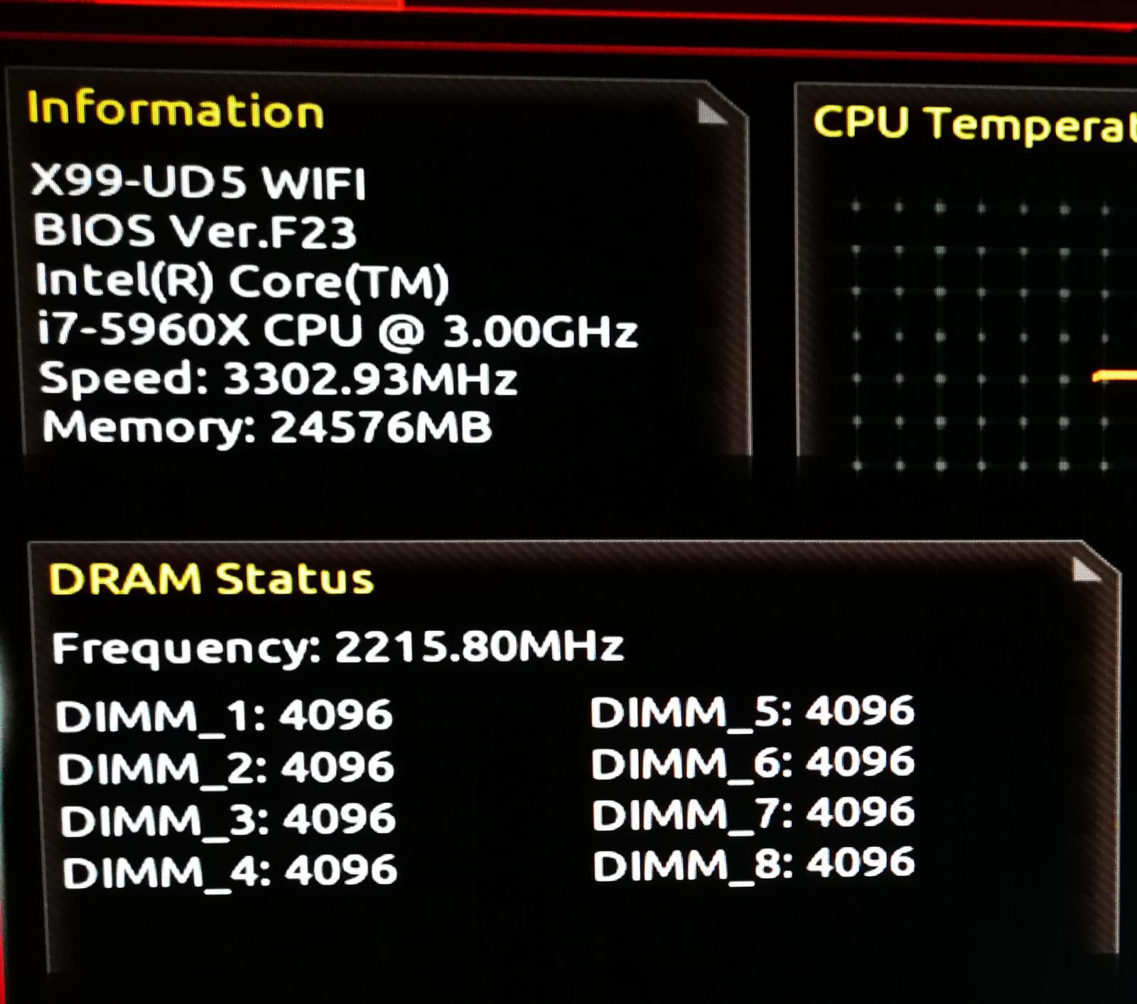

Ich bin nun einmal die RAM Bänke durchgegangen. Mit einem Stick ganz rechts (laut Handbuch sollte zwar bei einem Modul der dritte Slot von links verwendet werden, dort gab es allerdings auch nur Fehler 60) kam ich dann bis ins BIOS und konnte dieses aktualisieren. Nach dem Update auf F23 ist das Booten mit allen 8 Riegeln wieder möglich. Merkwürdig ist jetzt jedoch nur, dass sowohl im BIOS, als auch von Windows nur 6 Regel und damit 24GB erkannt werden. AIDA64 zeigt jedoch auf allen 8 Slots die passenden Riegel mit 32GB an.

Es hat mit allen 8 Riegeln wunderbar funktioniert, nun gehen immerhin wieder 6.
Im Easy Mode des BIOS werden mir auch alle 8 Bänke korrekt als belegt angezeigt, nur eben weiterhin mit 24 statt 32GB.

Nachdem es gestern für einen Moment mit 32GB lief, werden heute wieder nur 24GB erkannt. Allerdings müsste das dem Board doch auffallen (bei POST werden die Bänke einzeln durchlaufen) und es werden scheinbar keine Fehler gefunden.
