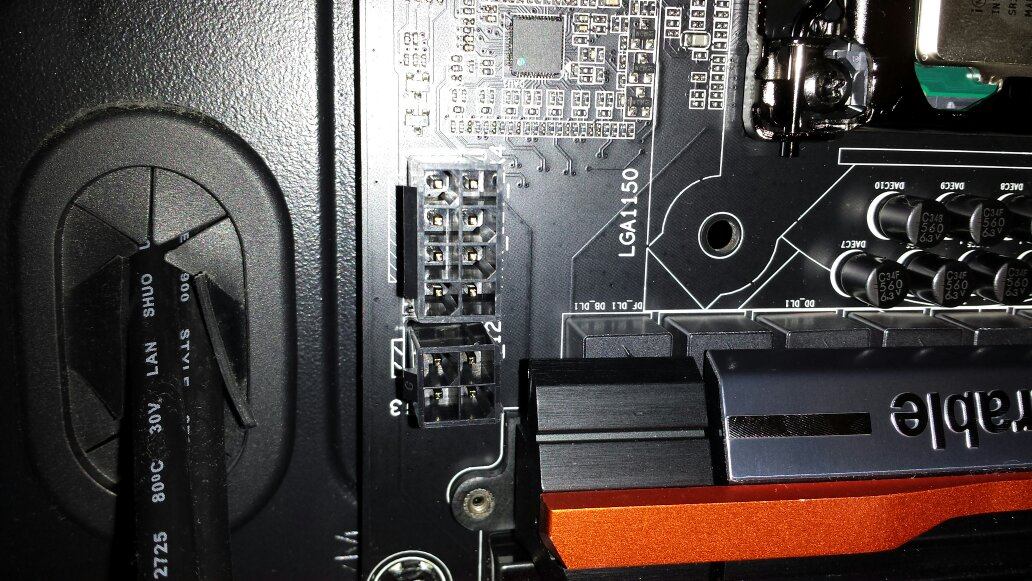

Hallo
Ich habe da ein Anschluss frage die wäre
Muss ich zu dem 2 x 12v Anschluss extra einen einzelenen 12v anschluss anbringen ich habe leider keinen einzelnen 12v anschluss an meinem 850 watt netzteil.
Es macht mich auch stutzig da in der Beschreibung steht wenn man den nicht anschließen tut das der Cpu nicht läuft
Vielleicht kann mir einer helfen danke

Nein musst du nicht du kannst ruhig den 8 poligen 12V Stecker verwenden der bei den meisten Netzteilen mittlerweile Standard ist, ältere Netzteile haben von früher noch einen 4poligen 12V Stecker....
