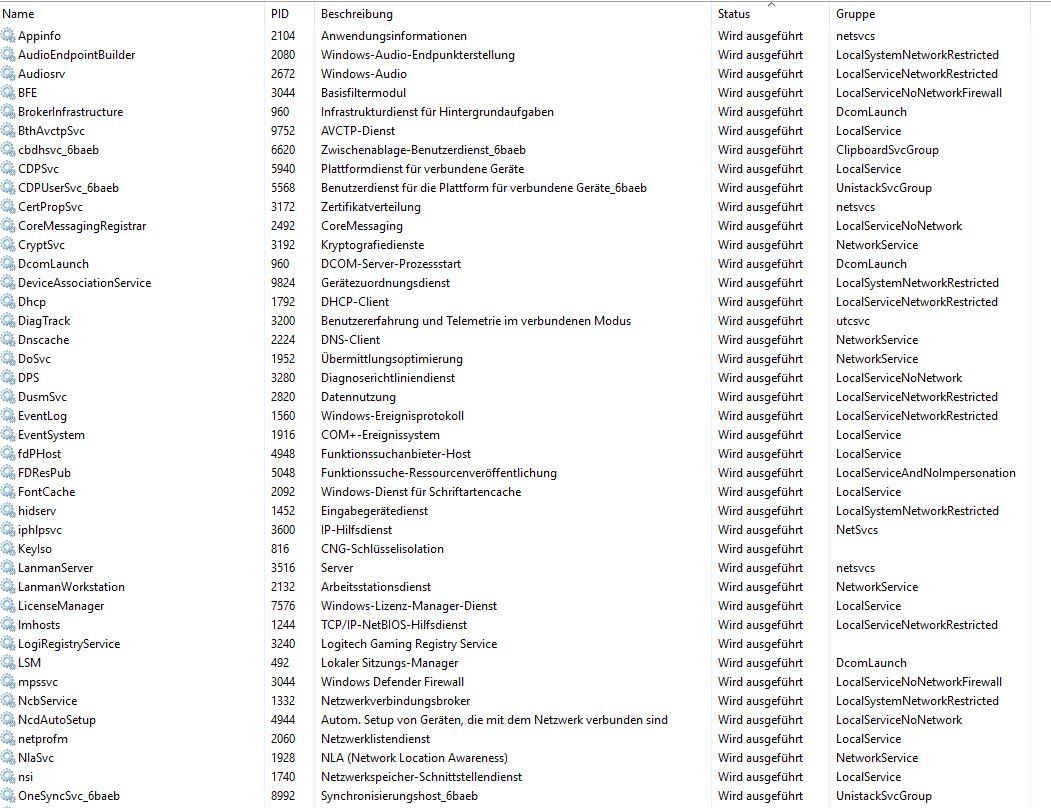

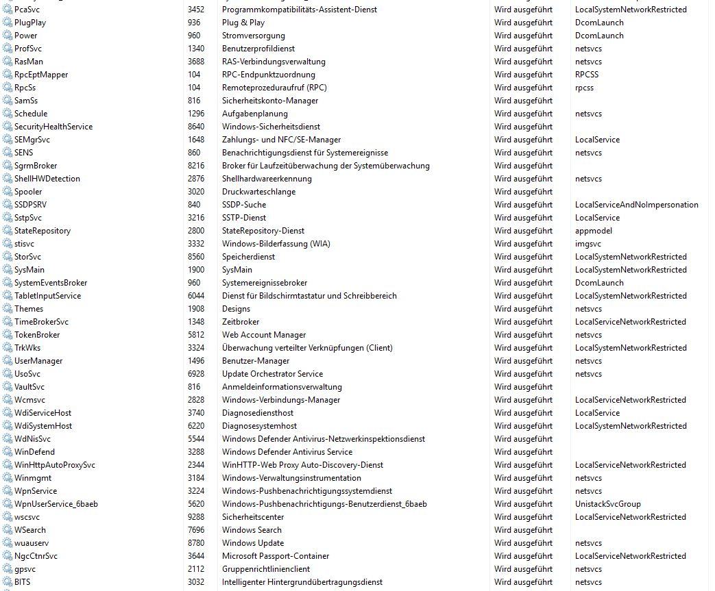

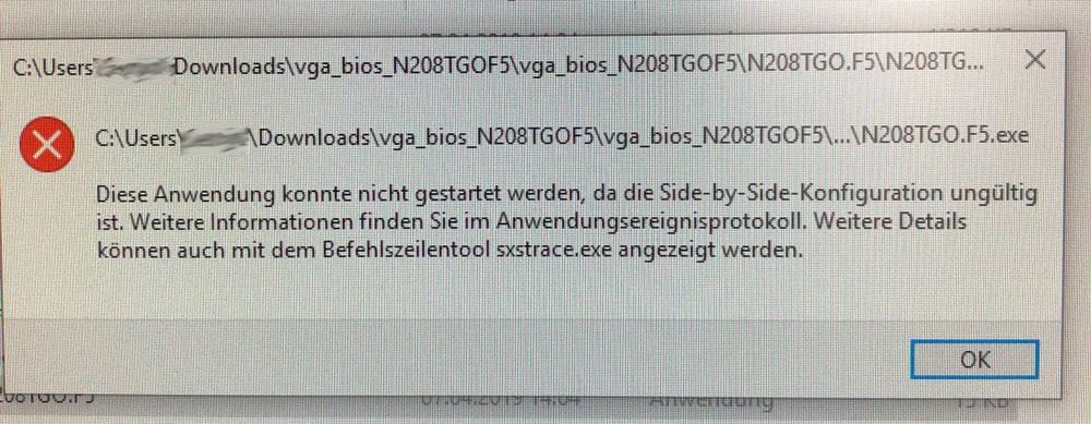

habe das Update bei Gigabyte die Bios Version F5 runtergeladen, die N208TGO.F5 exe Datei Doppelgeklickt und dann kommt die Meldung, Fehler! Pleas close AORUS Engine before Updateing the BIOS.
Ich habe zwar Aorus Engine V-1.59 Installiert gehabt aber es konnte ich nie Starten, es hat nur ein bischen gerädelt und nicht anderes passierte, darauf hin habe ich es mit geek unistaller wieder sauber entfernt und MSI Afterburner insatlliert.
warum kommt jetzt diese Meldung. :confused:
Da läuft eventuell ein Dienst.
Wer die Wahl hat hat die Qual. :coffee:
2 Dienste von Nvidia habe ich Beendet aber ohne Erfolg.
Dienste_1.JPG/Dienste_2.JPG
